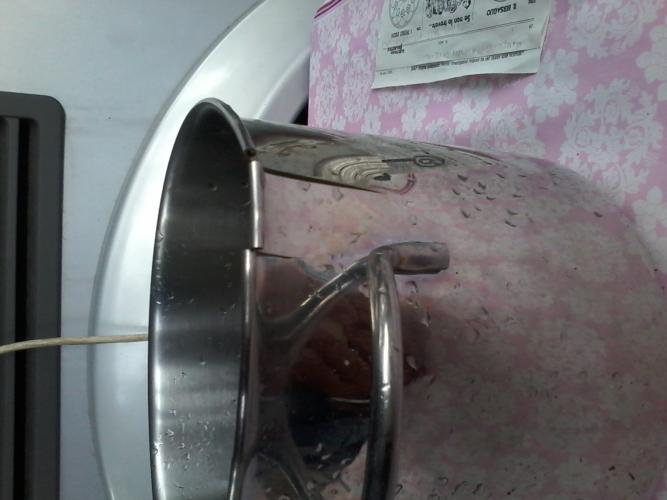

Come da titolo 20180613_092437.jpg20180613_092455.jpgera nella armadietto sotto cassetto posate di fianco frigo alla interno di pentola più grande .Con camper in sosta da due giorni abbiamo sentito un "steng" rumore metallico come scatto di molla abbiamo pensato a tutto ma non bniamo controllato, un sei sette ore più tardi altro colpo secco abbiamo guardato ma non dentro l armadietto e non visto nulla.Ieri serviva una pentola e abbiamo visto questa con quei tagli netti e precisi. Qualche idea su come e perché può essere successo Pentola forse non cinese perché di una ventina di anni fa sul fondo marchiato inox 18/10 .Che si può pensare ?20180613_092529(1).jpg

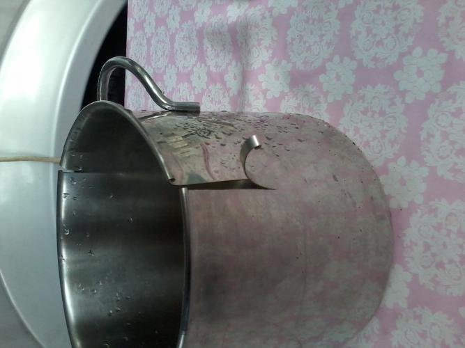

No non aveva nulla di appoggiato sopra. Ovviamente quando e' stata riposta era temperatura ambiente . Caldo ma non di certo più di trenta . Ci sono altre 7/8 inizi di crepe sul bordo.
A fare gli spiritosi ...ci avevamo bollito le patate forse erano quelle al selenio ...dicono che il diavolo fa le pentole ma non i coperchi in questo caso mancò la pentola ha saputo fare.
Una spaccatura-taglio potrei anche capirla ma praticamente erano ogni volta due tagli ravvicinati partiti dal bordo .ma una volta fatta questa, la tensione del materiale doveva essere diminuita ma 6/7 h dopo '"sdeng" la seconda ...

Sulle foto si vedono delle specie di gocce d'acqua sulla pentola rotta. E' acqua o sono bolli sul metallo ?
sembra un metallo particolarmente fine e e' abbastanza spesso ?

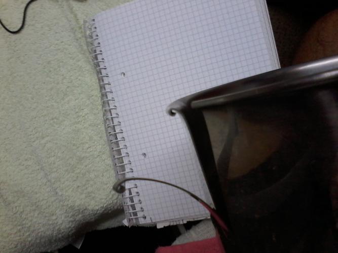

Sono gocce d acqua. Lo spessore c'è lo stesso della tessera di plenair, non ho calibri per misurare. Il bordo superiore è arricciato, Ci sono altre 7 inizio di crepe foto vista dal alto e dentro al altra più larga ma più bassa.e foto di lato per lo spessore e per l arricciature del bordo .
successo il terzo giorno di vacanza e scoperto che era lei 5giorni dopo , sono giustamente curioso ma non preoccupato continuo la vacanza e fra dieci giorni a casa la porto ad una ditta ditta che lavora l inox  sentirò cosa dicono loro.
bassa.e foto di lato per lo spessore e per l arricciature del bordo . successo il terzo giorno di vacanza e scoperto che era lei 5giorni dopo , sono giustamente curioso ma non preoccupato continuo la vacanza e fra dieci giorni a casa la porto ad una ditta ditta che lavora l inox  sentirò cosa dicono loro.  .

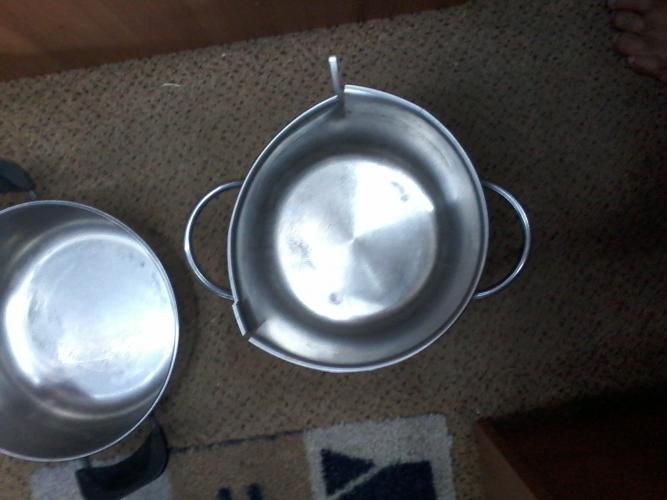

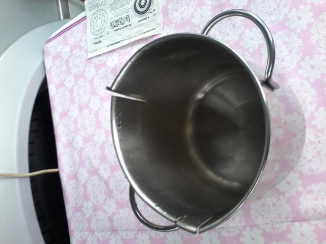

Da foto, a me sembrano danni da schiacciamento, da pressione tra le 2 maniglie, almeno su una...è possibile?

Schiacciamento ,impossibile ,impilata entro l armadietto si sarebbe sfondata prima la parete del camper o la portina .
Sono andato a vedere le proprietà dell inox. Tre tipi .di Amagnetico il terzo quello meno malleabile alla lavorazione ma quello che conduce meglio  calore, quindi un cerchio piatto applicato sul fondo.Il resto della pentola con uno degli altri due uno lavorabile facilmente a freddo anche senza presse titaniche tutti due con minore conducibilità termica tutti e sensibili alla calamita.
 mi stupisce che ci siano due strisce-lingue di metallo con tagli netti ( corrispondenti ,credo ai due molto forti "sdeng" ).
Schiacciandola penso si avrebbe due crepe una opposta alla altra ( come queste) non capisco invece le due strisce ...

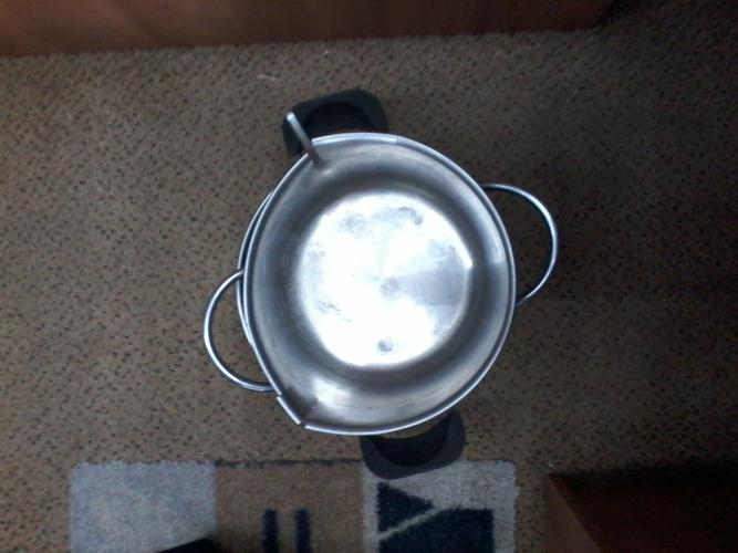

Inserito il 14/06/2018 alle: 11:05:20
Secondo me...
la lega di fusione non è stata mescolata bene quando era liquida.
La pressa è stata applicata ad una temperatura non giusta.
Lo spessore troppo esiguo.
Si sono formate tensioni interne: il tempo e  le vibrazioni
hanno fatto il patatrac.

Concordo con masivo, anche a me sembra che il danno sia stato provocato da schiacciamento del bordo superiore. Probabilmente la pentola è stata  "maltrattata" in precedenza, si sono formate microlesioni (praticamente invisibili) sul bordo e poi lo sviluppo della situazione, dovuto magari ad escursione termica.
Certo è che la qualità dell'acciaio probabilmente non è eccelsa, anche se non ha avuto ruggine.
Del resto la ruggine è sintomo di materiali ferrosi, che sicuramente hanno molta più elasticità; la mia impressione è che quello sia un materiale molto poco elastico, resistente ma allo stesso tempo fragile alle sollecitazioni meccaniche. Quasi un acciaio temperato.

In risposta al messaggio di veronese del 14/06/2018 alle 11:05:20
Secondo me... la lega di fusione non è stata mescolata bene quando era liquida. La pressa è stata applicata ad una temperatura non giusta. Lo spessore troppo esiguo. Si sono formate tensioni interne: il tempo e  le vibrazioni  hanno fatto il patatrac.
Condivido.
Il metallo stampato "male" era soggetto a tensioni che hanno portato alla rottura improvvisa.
