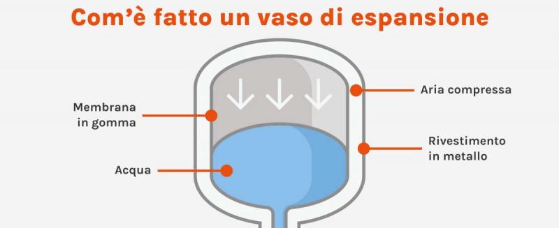

Chiedo ai piu esperti in idraulica  un chiarimento sulla corretta posizione del vaso d espansione  da aggiungere al circuito idraulico ,del camper in questo caso, in genere come principio
Il commesso ha suggerito di montare in verticale con membrana in basso ed attacco in alto: per le mie conoscenze ritengo ininfluente il verso di montaggio legato al suo principio di funzionamento ma forse sbaglio in qualche punto?
grazie fin d ora  x le risposte

Non stai sbagliando , forse hai capito male quel che ti ha suggerito il commesso , se lo piazzi in verticale direi membrana e valvola di ripristino aria in alto e attacco acqua in basso ma solo per comodità di eventuale ripristino aria e comodità di allaccio acqua , comunque la sua posizione come hai fiutato è influente l'importante è pretararlo con aria alla corretta pressione solitamente da min 0,7 a max 1 bar

Apollo 13        , premetto che lo preciso solo per chi non lo sapesse , la posizione del vaso in verticale con attacco acqua in alto non compromette minimamete il deflusso ne si creano ristagni di acqua nella membrana per il semplice motivo che l'acqua essendo contenuta a'llnterno della membrana in caso di svuotamento impianto l'acqua uscirebbe comunque tutta dalla membrana spinta dalla pressione di precarica aria esterna alla membrana
la posizione con attacco aqua in basso è solo per comodità di allacciamento acqua e comodità di ripristino aria tramite la sua vavola che rimarrebbe in alto  ma non è una regola
nello schemino non è visibile la valvola di ripristino aria comunque tutti i vasi con membrana ne sono provvisti posizionata sulla parte opposta dell'attacco acqua
per il semplice motivo che l'acqua essendo contenuta a'llnterno della membrana in caso di svuotamento impianto l'acqua uscirebbe comunque tutta dalla membrana spinta dalla pressione di precarica aria esterna alla membrana la posizione con attacco aqua in basso è solo per comodità di allacciamento acqua e comodità di ripristino aria tramite la sua vavola che rimarrebbe in alto  ma non è una regola  nello schemino non è visibile la valvola di ripristino aria comunque tutti i vasi con membrana ne sono provvisti posizionata sulla parte opposta dell'attacco acqua  Ciao

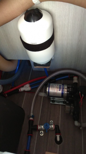

Io ho la tipica shurflo da 7l/m, ho messo un vaso da 2l e non ho nessun problema di miscelazione della doccia.

Io ho la tipica shurflo da 7l/m, ho messo un vaso da 2l e non ho nessun problema di miscelazione della doccia. La fortuna del principiante .
Vaso di acciaio nel vano stufa?
Lebowski
Lebowski
02/02/2021 1661
Inserito il 08/06/2024 alle: 11:57:41
In risposta al messaggio di mimmo69 del 08/06/2024 alle 11:52:25
No, io l'ho messo vicino alla pompa (che è dietro, la truma è sotto la panca della dinette).
