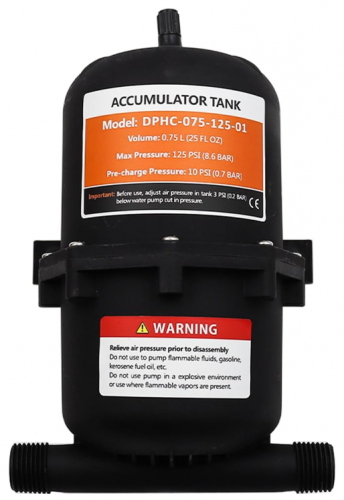

Ho acquistato questo vaso di espansione che ha capacità 0.75 lt
Esteticamente (e come dati di targa) è l'equivalente di un Seaflow o un Osculati, ma l'ho trovato ad un prezzo interessante e l'ho preso.

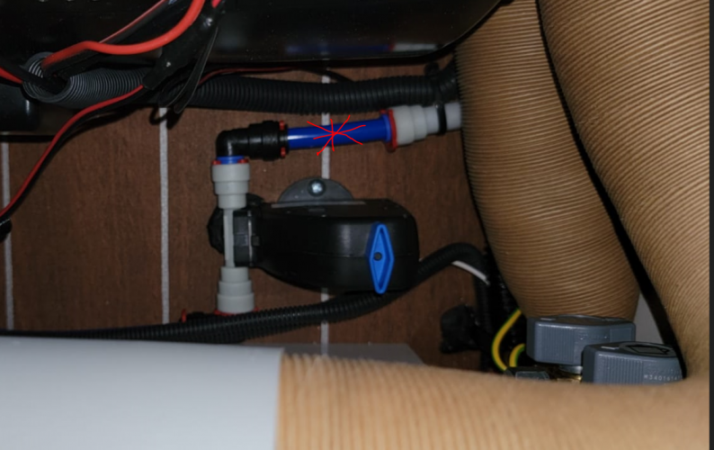

Mario, ho anche fatto le foto promesse che vedi di seguito:

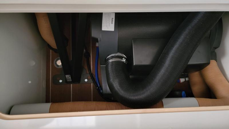

Questa è la panoramica della panca della dinette che contiene la truma
questo è un dettaglio della zona libera e di comodo accesso dove installerei il VDE
Questa è la valvola no frost
  Detto ciò, ti dico come penso di dover procedere per essere esaminato e corretto:
- intanto, credo che la valvola di non ritorno sia esattamente quel cilindretto attaccato alla no frost, per cui siamo nelle condizioni di installare il solo vaso, proteggendolo da potenziali ritorni di acqua calda
- il vaso andrebbe installato intercettando il piccolo tubo blu che sta dopo il gomito nero che segue la VNR
Esattamente qui (vedi asterisco rosso:
Quindi dovrei:
- smontare il pezzetto di tubo blu
- acquistare 2 raccordi JG da 1/2"-12mm da filettare sulla pompa (direi a 90° se la monto nella zona libera "faccia alla valvola"
- mandare uno dei due tubi dal VE al JG bianco che rimarrebbe vuoto
- mandare l'altro dei due tubi dal VE al JG nero 90° che girerei verso il lato opposto
Corretto?

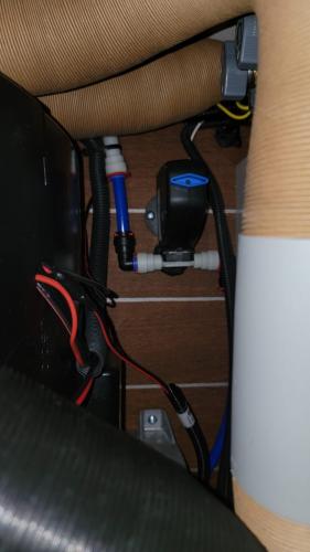

Ho un dubbio, ieri ho installato un vaso di espansione Fiamma,  l'ho montato girato di 90 gradi, l'ho fatto per non avere tubi giuntati e mantenere l'impianto totalmente originale.
Ho il dubbio sul raccordo di uscita pompa,  sia usando quello di origine che quello in dotazione stringendo il tubo non blocca completamente sul cono, in pratica il tubo si muove facendo un poco di forza, secondo me dovrebbe bloccarsi.
Ricordo che quando ritirai il camper la seconda uscita ripresi il raccordo perché faceva una goccia ogni tanto.
Ho provato entrambi i raccordi e il comportamento è uguale.
Ho provato e non perde,  ma non mi da fiducia.
Qualche suggerimento? Pasta per raccordi in plastica?un giro di teflon sul cono?

Inserito il 22/06/2024 alle: 15:44:04
In risposta al messaggio di Trave71 del 22/06/2024 alle 15:34:17
Ho un dubbio, ieri ho installato un vaso di espansione Fiamma,  l'ho montato girato di 90 gradi, l'ho fatto per non avere tubi giuntati e mantenere l'impianto totalmente originale.  Ho il dubbio sul raccordo di uscita pompa,
sia usando quello di origine che quello in dotazione stringendo il tubo non blocca completamente sul cono, in pratica il tubo si muove facendo un poco di forza, secondo me dovrebbe bloccarsi. Ricordo che quando ritirai il camper la seconda uscita ripresi il raccordo perché faceva una goccia ogni tanto. Ho provato entrambi i raccordi e il comportamento è uguale.  Ho provato e non perde,  ma non mi da fiducia.  Qualche suggerimento? Pasta per raccordi in plastica?un giro di teflon sul cono?
Onestamente non ho capito
Peraltro con questo caldo quando parli di cono penso al gelato smiley
Una foto aiuterebbe...

Poiché asserisci che non perde, io metterei un foglio di giornale da monitorare.
Se già funziona, non puoi migliorare la situazione.
Se non è rotto, non puoi aggiustarlo.

Se in quel punto il tubo blu alimenta solo la Truma non va bene, se invece alimenta tutte le utenze potrebbe andar bene. Il punto migliore è subito dopo la pompa.
Al di là della questione spazi, il VE fa il suo lavoro in qualunque punto dell'impianto lo si installi. Almeno, così ho capito dalle varie letture.
