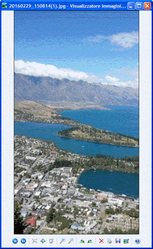

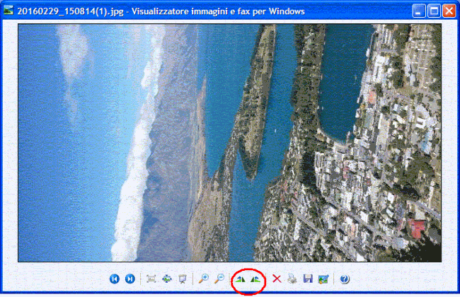

E' una funzionalità che è incorporata in qualsiasi Windows (a parte quelli più vecchi, diciamo da XP in poi).
Ad esempio nel vecchio XP c'era il Visualizzatore Immagini e Fax di Windows, che quando apri l'immagine ti presenta:
I due bottoni evidenziati in basso sono ruota in senso orario e ruota in antiorario.

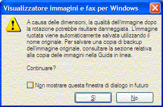

Attenzione però, se la risoluzione dell'immagine non è molto alta, ogni operazione di rotazione può introdurre degli artefatti (stai lavorando con immagini .JPG che hanno questo problema).
Infatti in caso di immagini di dimensioni ridotte, il sistema ti presenta una finestra di dialogo con le possibili conseguenze:
Se continui, lui comunque ti ruota l'immagine, ed ecco il risultato:
Questo è un software molto semplice che introduce artefatti a ogni rotazione, per ridurre i problemi conviene usare altri prodotti più evoluti tipo Photoshop, che ti fanno anche -se vuoi- salvare l'immagine ruotata cambiando il nome (senza toccare l'originale), e hanno anche le rotazioni di un angolo arbitrario.

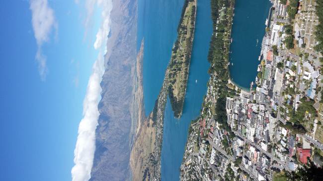

Ad esempio nell'immagine postata si potrebbe raddrizzare in parte il mare in discesa, che dà sempre una sensazione "strana" (ci può stare a rendere la sensazione del viaggio arereo...)

Vi ringrazio  per le spiegazioni,  quello che è  strano è  che se la posto su Facebook  viene dritta  mentre  qui  è girata.
