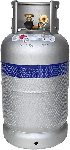

Io utilizzo questa bombola 11 litri ricaricabile da qualsiasi distributore GPLcon attacco disch quello italiano la carichi sia in Grecia    Turchia italia   per la Spagna e Portogallo serve altro adattatore ma si trova tutto su Amazon, così da qualsiasi stato  europeo tu sia la puoi ricaricare. è come caricare le macchine a GPL con la pistola, comodissimo.image(7039).png

scusa  erroneamente ho scritto 11 litri ma è 11kg che corrsiponde a 22 litri.
