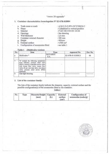

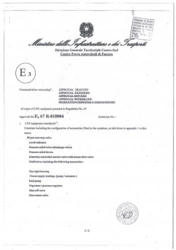

Inserito il 28/02/2019 alle: 10:51:42
In risposta al messaggio di ecostar del 27/02/2019 alle 22:07:47
prova e spera , secondo tè un installatore abilitato come potrebbe certificare una regolare posa di una bombola ricaricabile senza alcun specifico riferimento nomativo sulle varie modalità possibili di posa ? e come potrebbe
certificare il collegamento della stessa bombola all'impianto del mezzo magari non regolare non effettuato dallo stesso installatore ?  e non finisce quì ma preferisco assentarmi ridendomela  mario
mostrandogli queste certificazioni  67 R-01 della motorizzazione civile laugh
purtroppo non riesco a ingrandirle quiì sul forum ,se mi dai una email te le invio poi una volta sul pc le ingrandisci come credi  così ci dai un'occhiata ,essendo del mestiere riconoscerai una certificazione di questo tipo ...
come ho ribadito  siamo nella" REPUBBLICA DELLE BANANE" , perchè la stessa motorizzazione autorizza e certifica la gaslow per il suo utilizzo riconoscendola come serbatoio gpl 67R -01   angel
ps. io rimango convInto che la gaslow posizionata nel vano bombole  in maniera fissa con fascette metalliche come un qualsiasi serbatoio gpl può essere trascritta sul libretto ...  altrimenti sarebbe assurdo che la stessa motorizzazione prima le omologa e poi non le passa?

Inserito il 28/02/2019 alle: 11:54:43
In risposta al messaggio di himmer80 del 28/02/2019 alle 10:51:42
mostrandogli queste certificazioni  67 R-01 della motorizzazione civile  purtroppo non riesco a ingrandirle quiì sul forum ,se mi dai una email te le invio poi una volta sul pc le ingrandisci come credi  così ci
dai un'occhiata ,essendo del mestiere riconoscerai una certificazione di questo tipo ... come ho ribadito  siamo nella REPUBBLICA DELLE BANANE , perchè la stessa motorizzazione autorizza e certifica la gaslow per il suo utilizzo riconoscendola come serbatoio gpl 67R -01    ps. io rimango convInto che la gaslow posizionata nel vano bombole  in maniera fissa con fascette metalliche come un qualsiasi serbatoio gpl può essere trascritta sul libretto ...  altrimenti sarebbe assurdo che la stessa motorizzazione prima le omologa e poi non le passa?
Hai scritto:
Io mi sto convincendo che questa sarebbe la soluzione migliore al momento, mi permetterebbe di girare con una sola bombola anziché due con un bel risparmio di peso e mi sembra un intervento meno invasivo.
Resta il dubbio se questo sia possibile o meno, il documento della MTCT di Pescara mi pare approvi solo la bombola e non tutto il resto degli accessori.
Ho tutta l'intenzione di andare da un installatore GPL e farli leggere per capire cosa ne pensa. Andare in motorizzazione temo sia tempo perso.

Inserito il 28/02/2019 alle: 12:13:35
In risposta al messaggio di MarcoBo del 28/02/2019 alle 11:54:43
Hai scritto: ps. io rimango convInto che la gaslow posizionata nel vano bombole  in maniera fissa con fascette metalliche come un qualsiasi serbatoio gpl può essere trascritta sul libretto ...  altrimenti sarebbe assurdo
che la stessa motorizzazione prima le omologa e poi non le passa?  Io mi sto convincendo che questa sarebbe la soluzione migliore al momento, mi permetterebbe di girare con una sola bombola anziché due con un bel risparmio di peso e mi sembra un intervento meno invasivo. Resta il dubbio se questo sia possibile o meno, il documento della MTCT di Pescara mi pare approvi solo la bombola e non tutto il resto degli accessori. Ho tutta l'intenzione di andare da un installatore GPL e farli leggere per capire cosa ne pensa. Andare in motorizzazione temo sia tempo perso. Marco
ma è ovvio che la valvola e il serbatoi abbiano due certificazione separate questo sotto è il terzo foglio facente parte sempre della  stessa omologazione motorizzione civile si vede il timbro in fondo a dx , poi sarà la certificazione finale dell'intallatore o tecnico professionista a certificare che l'impianto compLeto sia a norma , quì la certificazione della valvola rotex omologata anche questa 67R-01   6(12).jpg

C' è poco da certificare, il kit è completo di tutto, ho aggiunto solo le viti per fissare l'attacco esterno alla bandella di alluminio. I raccordi sono di tipo conico senza guarnizione, lo può fare un bambino. Poi le
bombole si collegano ai due tubi di gomma arancione in dotazione al mezzo , operazione che facciamo tutti ogni cambio bombola. L'Italia E' una repubblica delle BANANE! Mandi Paolo
io credo che anche la tua alugas con multivalvola sia trascrivile  sul libretto come qualsiasi altro serbatoio gpl , tempo fa prima di acquistare la gaslow mi ero interessato a fondo sulle alugas con multivalvola  dove ho voluto andare a fondo  sulla certificazione TUV , poi inviando una email per chiedere informazioni sul suo utilizzo in italia ad una officina affiliata TUV questa è stata la loro risposta ,ti lascio i recapiti in fondo al messaggio che magari potrai contattare per eventuali chiarimenti  con loro ...magari ti fanno una certificazione loro wink
Egregio Sig. xxxxxxxx
scrivo la presente per confermarLe che la bombola (alugas )in oggetto  del quesito è idonea per essere trasportata sul Suo camper, come le bombole circolanti in Italia. Si tratta infatti di una bombola costruita in alluminio saldato costruita secondo la Norma EN13210 del 2002, che risponde ai requisiti dell’ ADR (trasporto su strada di merci pericolose) e Direttiva 2010/35-UE. Le raccomando di seguire le istruzioni per l’uso, conservare il Certificato, sottoporla alle prescritte revisioni periodiche obbligatorie ogni 10 anni. Raccomando inoltre, qualora provveda al riempimento presso un distributore stradale, con l’accessorio in dotazione, di rispettare il limite di carico o la massa di carico in caso di riempimento a peso.
Spero die essere stato esauriente
Cordiali saluti
Giovanni Antonio Piva
Piva & Piva Industrial Service S.r.l.
Piazza Marco Polo, 14
31047 PONTE DI PIAVE (TV)
Tel. +39 0422 857345
Fax +39 0422 858840
Cell. +39 348 7301345
ps..faccio notare che il TUV è un ente autonomo certificatore riconosciuto in italia ..
https://www.tuv.it/it-it
sono anni che ci giro attorno a queste ricaricabili   tutti i messaggi e documentazione varia  di riferimento me la sono salvata sul pc e credo di poter dire la mia wink

Ciao Mario,  concordo col dubbio di Tommaso. Per quale motivo tu consideri la gaslow un serbatoio diverso da quello icom? A me sembra, ma potrei sbagliare, che a parte la forma più simile alle bombole tradizionali, rispetti
le caratteristiche di del serbatoio per servizi omologato che si può trascrivere e come tale mi aspetterei di poterlo trascrivere. Se serve ti mando in mail la versione in grande dei documenti che ha postato himmer80 in piccolo. Marco
Ciao, mi puoi mandare la documentazione di himmer80, perchè non riesco ad ingrandire nulla.
