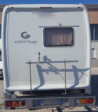

io la vedo molto  semplice
il allestitore hymer mi ha venduto un camper omologato  con sul posteriore l attacco luci supplementari a 13poli
​​​​​​e una struttura omologata dall ditta Sawiko adatta per alloggiare i vari oggetti Sawiko predisposri a partire dal gancio di traino al  porta bici al porta moto al porta... ..

Sul dispositivo portamoto progettato dal costruttore dell'autocaravan  c'e' evidente la documentazione fotografica, oltre alle annotazioni sulle CdC degli autocaravan di Giovanni e Steu851.
Non mi pare esserci dubbio che sia l'allestitore dell'autocaravan a progettare:
- il fascione paraurti posteriore, sia nella forma intera (senza portamoto) sia in quella "tagliata" (con portamoto);
- il relativo fissaggio alla carrozzeria, unificato per le due forme di fascione paraurti;
- la posizione delle luci posteriori ed ovviamente del portatarga.
La porzione "tagliata" del fascione paraurti costituisce la parte posteriore del dispositivo portamoto, che puo' essere di produzione interna o, piu' probabilmente, commissionato a qualche azienda metalmeccanica, ma la questione della produzione e' qui irrilevante.

Il dispositivo portamoto di progettazione interna come dal seguente esempio
deve essere presentato alla visita di omologazione del nuovo modello di autocaravan per i seguenti motivi:
1) parte integrante della carrozzeria, la cui superficie esterna va assoggettata ai controlli di conformita' riguardo alle prescrizioni del Regolamento ONU n.26 fino alla nota altezza di 2 metri, sia a portamoto chiuso sia a portamoto estratto;
2) determinazione della lunghezza con portamoto estratto per l'inserimento nelle caratteristiche tecniche del veicolo;
3) controllo di conformita' delle luci posteriori alle prescrizioni del Regolamento ONU n.48;
4) controllo di conformita' dell'alloggiamento portatarga alle prescrizioni del Regolamento (UE) 2021/535.
I controlli 3 e 4 si potrebbero anche effettuare sul modello senza dispositivo portamoto (fascione paraurti intero) ma la necessita' di quelli 1 e 2 porta a considerare la presentazione del solo modello con dispositivo portamoto presente.
Il dispositivo portamoto derivato da un portabagagli omologato 26R, come dal seguente esempio
deve essere presentato alla visita di omologazione del nuovo modello di autocaravan per gli stessi motivi 2, 3 e 4 di cui sopra ed anche per ottenerne l'inserimento tra le opzioni elencate nella scheda delle caratteristiche tecniche del nuovo modello di autocaravan.
L'omologazione 26R del portabagagli esclude il dispositivo portamoto soltanto dal controllo di conformita' alle prescrizioni del Regolamento ONU n.26, che invece vanno ad  interessare tutta la superficie esterna dell'autocaravan fino alla nota altezza di 2 metri.
