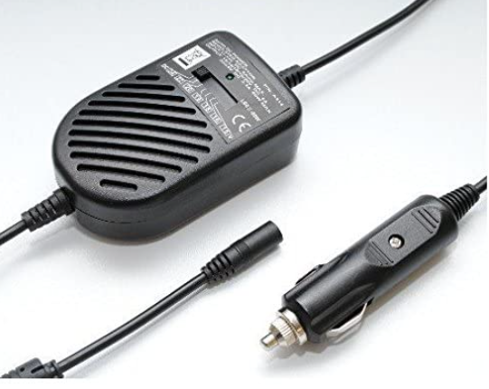

ciò che intendo io è un prodotto di questo tipo
Devi cercare il modello adatto al tuo PC
Posso comprendere la questione batterie economiche, ma purtroppo la realtà dei fatti è quella.

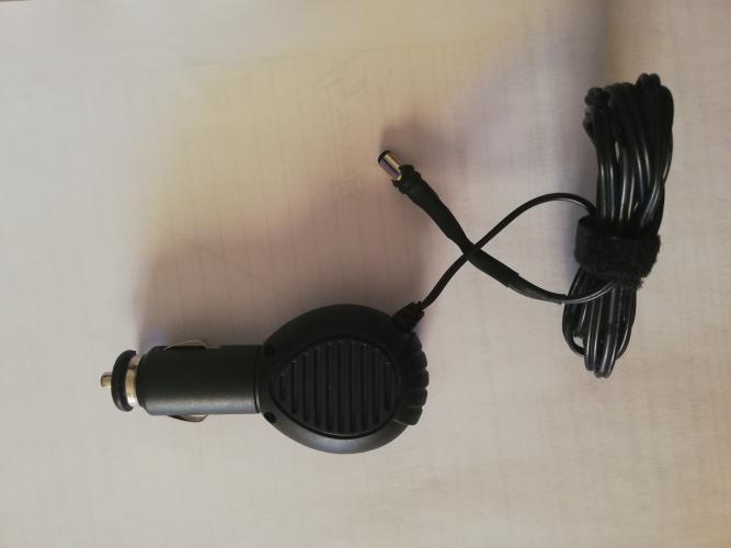

sì sì, ma avevo già detto: ho sia un trasformatore identico a quello che hai mostrato tu (da 120W, il più potente trovato in circolazione), ed un altro creato da me mettendo assieme due circuiti da 150W l'uno, perciò da 300W totali:-)
e, a dir la verità, per le prove che ho fatto, la differenza è comunque più misera di quel che mi aspettassi: ho fatto sessioni di 3 ore col computer, cercando di fare le stesse esatte cose, con la stessa combinazione enrgetica, tenendo gli stessi programmi aperti ecc ecc, e la differenza è stata del 10% circa (con inverter 29a/h consumati, con convertitore Dc-Dc  29a/h)...insomma, un po' giusto quella persa nel doppio passaggio di trasformazione di corrente, ma niente di più...;-(
