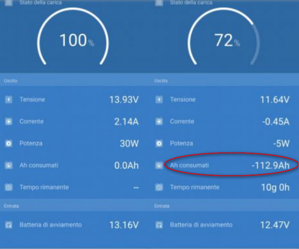

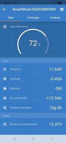

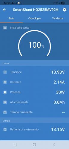

Buongiorno,
nel cammin di mezza via . . . Mi ritrovo con 2 BS 110AH piombo/acido a cui ho collegato lo smartshunt Victron da 300A.
Leggo carica 100% con carica di oltre 2A e mi pare "illogico": se totalmente carica non dovrebbe assorbire 0 o giù di lì?
in situazioni diverse, ho letto 72% con 11.64V (per me a quella tensione sono ad un passo dallo 0, altro che 10gg di autonomia).
Ho verificato i parametri del Victron e sono quelli consigliati dal manuale.
Capisco che non posso contare su quell'indovinometro che esprime l'autonomia ma così mi pare troppo.
Evidentemente le mie considerazioni sono errate, qualcuno mi può aiutare a capire?
Per completezza seguono 2 screenshot delle letture fatte a 1 settimana di distanza:

Inserito il 15/03/2026 alle: 16:36:37
In risposta al messaggio di isauri del 15/03/2026 alle 15:21:23
Buongiorno, nel cammin di mezza via . . . Mi ritrovo con 2 BS 110AH piombo/acido a cui ho collegato lo smartshunt Victron da 300A. Leggo carica 100% con carica di oltre 2A e mi pare illogico: se totalmente carica non
dovrebbe assorbire 0 o giù di lì? in situazioni diverse, ho letto 72% con 11.64V (per me a quella tensione sono ad un passo dallo 0, altro che 10gg di autonomia). Ho verificato i parametri del Victron e sono quelli consigliati dal manuale. Capisco che non posso contare su quell'indovinometro che esprime l'autonomia ma così mi pare troppo. Evidentemente le mie considerazioni sono errate, qualcuno mi può aiutare a capire? Per completezza seguono 2 screenshot delle letture fatte a 1 settimana di distanza:
nel caso del 100% con una tensione di 13.93V non credo tu sia in mantenimento e quindi ci sta che entrino 2.14A.
nel caso del 72% leggo una tensione di 11.64V con un assorbimento di 0.45A.
Partendo dal presupposto che la certezza dello stato di carica non esiste anche se pare che alcuni santoni del forum l'abbiano sempre sottomano per le LORO (casualmente) batterie...
I motivi tecnici oltre che quelli di "sistema" questi ultimi irrisolvibili, possono essere legati a due fattori:
1) il più semplice, ovvero l'eseguie una ricarica di entrambe le batterie lasciandole collegate senza assorbimento alcuno per 24/48h e al termine, resettare lo shunt. Questo fa capire allo shunt qual è il momento del 100% per le batterie e dovrebbe restituire valori più affidabili, anche se non completamente.
2) una delle due batterie è a massa sul telaio senza attraversare lo shunt; questo sballa la lettura...
3) lo shunt non è montato bene e parte delle corrente non viene lette perchè non lo attreversa, colelgato al punto 2.
Ricorda comunque che ogni tanto il punto 1 va eseguito ANCHE se l'impiento è ben eseguito.

Inserito il 15/03/2026 alle: 17:27:52
In risposta al messaggio di Laikone del 15/03/2026 alle 16:36:37
nel caso del 100% con una tensione di 13.93V non credo tu sia in mantenimento e quindi ci sta che entrino 2.14A. nel caso del 72% leggo una tensione di 11.64V con un assorbimento di 0.45A. Partendo dal presupposto che la
certezza dello stato di carica non esiste anche se pare che alcuni santoni del forum l'abbiano sempre sottomano per le LORO (casualmente) batterie... I motivi tecnici oltre che quelli di sistema questi ultimi irrisolvibili, possono essere legati a due fattori: 1) il più semplice, ovvero l'eseguie una ricarica di entrambe le batterie lasciandole collegate senza assorbimento alcuno per 24/48h e al termine, resettare lo shunt. Questo fa capire allo shunt qual è il momento del 100% per le batterie e dovrebbe restituire valori più affidabili, anche se non completamente. 2) una delle due batterie è a massa sul telaio senza attraversare lo shunt; questo sballa la lettura... 3) lo shunt non è montato bene e parte delle corrente non viene lette perchè non lo attreversa, colelgato al punto 2. Ricorda comunque che ogni tanto il punto 1 va eseguito ANCHE se l'impiento è ben eseguito.  Così per info aggiuntiva... è presente un inverter sul mezzo? Con che sezione di cavo e con quele lunghezza sono collegate le P/A in parallelo?
Sono certo del collegamento in parallelo sullo shunt con circa 50cm di cavo. 30 cm per arrivare alla bus bar poi 6 metri per arrivare al telaio insieme alla batteria motore. Tutto da 50 mmq.
L'incertezza (spento) è  a circa 1 metro con cavi da 70mmq.
In effetti, le batterie erano in carica da poche ore, attendo le 48 poi faccio il reset che non ho mai fatto.
Intanto grazie per i suggerimenti, per esser più tranquilli, tu cosa ne pensi, a 11.7 le batterie son da considerare quasi scariche, sbaglio?

Inserito il 16/03/2026 alle: 20:30:26
Ho 2 AGM da 100Ah; una ha quasi 9 anni, l'altra ha da poco superato i 2. Ho messo come capacità totale del sistema 200 Ah, impostato la corrente di coda al 13,4V e la percentuale residua della corrente a 1,5% (3A), il tempo di rilevamento a 5 minuti.
In questo modo la sincronizzazione è molto più "lenta" ma reale. Anche a me capita di vedere 13,6V con oltre 2A di assorbimento e batteria carica.
Per il problema della scarica invece non saprei come aiutarti... A me al 75% indicava ancora 12,2/12,3V.
Potrebbe essere che le batterie non riescono più a tenere la carica?
Considera che il valore di percentuale che vedi è la differenza tra la capacità delle batterie, la quantità di A prelevati e la soglia di scarica impostata.
Se imposti la soglia di scarica al 50%, significa che lo smartshunt conteggia 110A disponibili; se ne consumi 70 lui ti indica la batteria al 37%, quando in realtà sei al 68% residuo (70A rapportati ai 220 disponibili).
Il tempo invece si riferisce al consumo di tutti i 220A disponibili.

Inserito il 16/03/2026 alle: 21:07:27
In risposta al messaggio di isauri del 15/03/2026 alle 18:10:23
Accidenti, grazie ma non ho strumenti di misura adatti o non li so usare. Di targa sono 220AH, ne col metro ne col goniometro son riuscito a misurare la verità  Scherzi a parte,  c'è un modo per misurare il SOH senza andare da un batteriologo e dargli una batteria in cambio?
Lo shunt misura quanti Ah vengono utilizzati, non serve nessuna configurazione, in quella funzione è semplicemente uno strumento che calcolo gli Ah che escono.
Basta azzerare i consumi dello shunt, poi con BS completamente carica fai una scarica completa, utilizzi come fai normalmente i tuoi dispositivi, quando  è scarica (circa 11,6/8V), vedi quanti Ah ha misurato lo shunt.
A quel punto avrai gli Ah reali che hai a disposizione.
Se lo fai mentre sei in vacanza è la condizione più reale, chiaramente devi ricaricare solo alla fine del test.
Il valore è quello cerchiato.
Cosi, a naso vedendo la tensione di partenza e quella di arrivo credo che quei 113Ah sono abbastanza veritieri, quindi quelli sono i tuoi Ah utili.

Inserito il 16/03/2026 alle: 23:26:34
In risposta al messaggio di Gege01 del 16/03/2026 alle 20:30:26
di rilevamento a 5 minuti.  In questo modo la sincronizzazione è molto più lenta ma reale. Anche a me capita di vedere 13,6V con oltre 2A di assorbimento e batteria carica.  Per il problema della scarica invece non saprei come aiutarti... A me al 75% indicava ancora 12,2/12,3V. Potrebbe essere che le batterie non riescono più a tenere la carica?  Considera che il valore di percentuale che vedi è la differenza tra la capacità delle batterie, la quantità di A prelevati e la soglia di scarica impostata. Se imposti la soglia di scarica al 50%, significa che lo smartshunt conteggia 110A disponibili; se ne consumi 70 lui ti indica la batteria al 37%, quando in realtà sei al 68% residuo (70A rapportati ai 220 disponibili). Il tempo invece si riferisce al consumo di tutti i 220A disponibili.
A ben pensarci, si direbbe tutto sensato: con le AGM al 75% sembri a metà strada guardando la tensione (ho letto da qualche parte che dalle AGM puoi spremere il 50%), io con 2 piombo/acido sono alla fine (nello stesso posto ricordo di aver letto un 30% di utile).
Un po' deludente per le mie batterie ma apparentemente giustificato

Non capisco, è una vita che uso Ampere, Watt,  Ah e Wh per misurare consumi, carica, accumulo e autonomia...ora sento dire da più parti che la misura più precisa e l'unica valida è la tensione. Ho sbagliato per tutta
la vita...ho buttato 43anni di testing in ambito lavorativo usando strumenti sbagliati!  Non ho ancora capito come si fa a calcolare il tutto con i soli Volts...soprattutto con batteria in uso non riesco proprio a capire come si faccia. Comunque da stasera mi documento meglio. Pensare che ho sempre pensato che i 4 pallini verdi che si accendono, credo siano led oppure lampadine, fossero inutili, da oggi li rivaluto alla grande. A parte gli scherzi, se si parla di misure a spanne va bene, più o meno un idea si riesce averla, ma se si fa i pignoli in tutto e poi si misura con tolleranze del 20% allora e inutile poi a fare i precisi in tutto e su tutto. In alcuni casi, non pochi, la corrente che sta transitando è utilissima e se si utilizza come si deve, quindi lo si calibra spesso, è uno strumento utile....forse è una mia deformazione professionale, ma se usato come si deve lo ritengo è utilissimo, come tantissime cose che non si usano fino a che non serve usarli.
Grazie a entrambi, mi piace questa discussione perché mi sta aiutando a capire qualcosa (spero).
Per riassumere i 2 interventi credo di aver capito:
  1. se le batterie sono a 11V sono scariche
  2. a 12.6/12.8V sono cariche
Se scopro (come mi sembra) che con 140AH consumati passo da una tensione all'altra consumando costantemente 7A facilmente son passate 20 ore, consumandone 14 non durerà 10 ore ma un po meno (ipotizzare 9 ore o giù di lì =126 AH mica 140).
Se il ragionamento è corretto, visto che in realtà consumo fra 0 e 5A a seconda del momento, io già son contento di sapere che ho autonomia per circa 30/32 ore, tempo in cui, magari, esce un po' di sole e sballa tutti i miei conti laugh... Però 3 giorni lì ho.
I numeri che ho scritto sono stimati alla carlona, spero che avere lo smartShunt mi aiuterà a conoscerli un po' meglio.
Sarò lieto se qualcuno mi farà notare che ho fatto qualche errore, mi serve per imparare.
Per me tutto è  partito da: se si rompe il frigo, vorrei essere libero di scegliere se acquistarlo a compressore o 3v. Certamente con le attuali batterie sono fuori dai giochi: per forza 3v ma, da 220AH poco sfruttabili perché piombo/acido, possibile che devo passare a 300AH LiFePo4 tutti sfruttabili? Magari basta meno.
Per questo ho adottato lo smartshunt: per vedere dei numeri e per questo frequento COL: per capire come leggerli (grazie a voi).

Grazie a entrambi, mi piace questa discussione perché mi sta aiutando a capire qualcosa (spero). Per riassumere i 2 interventi credo di aver capito: se le batterie sono a 11V sono scariche a 12.6/12.8V sono caricheSe scopro
(come mi sembra) che con 140AH consumati passo da una tensione all'altra consumando costantemente 7A facilmente son passate 20 ore, consumandone 14 non durerà 10 ore ma un po meno (ipotizzare 9 ore o giù di lì =126 AH mica 140). Se il ragionamento è corretto, visto che in realtà consumo fra 0 e 5A a seconda del momento, io già son contento di sapere che ho autonomia per circa 30/32 ore, tempo in cui, magari, esce un po' di sole e sballa tutti i miei conti ... Però 3 giorni lì ho. I numeri che ho scritto sono stimati alla carlona, spero che avere lo smartShunt mi aiuterà a conoscerli un po' meglio. Sarò lieto se qualcuno mi farà notare che ho fatto qualche errore, mi serve per imparare. Per me tutto è  partito da: se si rompe il frigo, vorrei essere libero di scegliere se acquistarlo a compressore o 3v. Certamente con le attuali batterie sono fuori dai giochi: per forza 3v ma, da 220AH poco sfruttabili perché piombo/acido, possibile che devo passare a 300AH LiFePo4 tutti sfruttabili? Magari basta meno. Per questo ho adottato lo smartshunt: per vedere dei numeri e per questo frequento COL: per capire come leggerli (grazie a voi).
sì il ragionamento che fai è corretto, anche se i numeri non è detto siano quelli; poi dipende anche dalla batteria che usi, una AGM nuova carica al 100% ha una tensione di 13,10V e potrai utilizzarla fino ad arrivare a 11.00V; si dice anche 10,5V, ma sia 11 che 10,5V sono valori che sarebbe opportuno evitare e nel caso dovesse capitare si renderà necessario ricaricare la batteria il prima possibile; questo solo ed esclusivamente per evitare di accorciarle la vita.
Dei concetti legati al tenere le batterie come soprammobile, ovvero di non scaricarle sotto a una certa soglia, personalmente me ne sono SEMPRE FREGATO, questo perchè non voglio essere io a servizio della batteria, ma la batteria dovrà fornire il suo servizio al sottoscritto. Così facendo, una NDS da 100Ah mi è durata 5 anni, utilizzandola con espresso e phon da 800W.
Quando a suo tempo ho voluto avere più energia ho installato una seconda batteria, trovandomi così ben 200Ah circa disponibili, senza cambiare null'altro.
Questo fatto, a parte il raddoppio degli Ah porta anche altri vantaggi, ovvero il suddividere gli eventuali prelievi su entrambe le batterie; è quindi MOLTO diverso prelevare 800W, circa 60A da una sola batteria o da due, dove nel caso diventano 30A a testa. Le batterie durano in termini di anni molto di più e si riesce a prelevare maggior quantitativi di energia in proporzione ad averne una sola, cosa spiegata nel commento precedente.
Avere due batterie porta vantaggi anche a livello di FV, ma questo è un altro discorso che tocco solo se ti interessa.
discorso litio...
A differenza di ciò che i soliti cantinari scrivono qui, anche le litio hanno dei limiti, ovvero se vuoi farle durare qualche anno NON devi mai scendere sotto il 20% di SOC, quindi su 100Ah ipotetici potrai prelevarne solo 80, e quando metterai il mezzo in rimessaggio la stessa NON dovrà essere al 100% di ricarica. Anche con le litio spesso i numeri non tornano, ma sono certamente più precisi delle AGM.
Magari ne bastano meno...
devi sapere che i costesti che leggiamo qua sono un attimino fuorvianti... il concetto che passa è il seguente... visto che cambio tecnologia non monto i classici 100/200Ah al litio, ma da quanto ci sono passo a 300 o oltre; ecco, questo 300 sballa completamente tutti i confronti e permette affermazioni del tipo "non ho mai più avuto carenza di energia" e grazie sta ceppa dico io... hai mai montato 300Ah di AGM? laugh
Con questo non voglio dire che le litio hanno uguali o minori prestazione delle AGM, ci mancherebbe, ma è chiaro che se cambi tecnologia e raddoppi o triplichi gli Ah disponibili cosa ti aspettavi che il tutto durasse meno?laugh
Poi c'è il discorso qualità...
Si montano batterie della Barbie, da 2/300€ per 300Ah sulle quali stanno piano piano emergendo problemi di compatibilità se messe in parallelo, qualcuna ha già dato forfait... ma in compenso si è speso poco; poco per la sola batteria eh, perchè i fautori dell'economico poi spendono per aggiungere FV, inserire dc-dc, cambiare regolatori FV, CB 230V, cablaggi... tutta roba fatta in garage... che non vuol dire essere obbligatorimente fatta male, ma di certo nel fare tutti questi aggiornamenti conviene, perchè se porti un mezzo NON predisposto al litio da un professionista ti chiede almeno 1000€ solo per l'aggiornamento, BS esclusa...
Lo shunt è un oggetto che ti fornisce una informazione molto indicativa e se un domani tu volessi passare ad un frigo a compressore ciò che devi fare è andare sulla scheda tecnica di quel dato frigo e capire i consumi che ha, non ascoltare chi ti dice che un compressore consuma 30Ah al giorno, dove magari è un frigo da 70/80 contro 130, con una temperatura interna impostata a 6° perchè meno è troppo freddo, e magari sul tetto ha 1000W di FV e sta sempre al sole...
