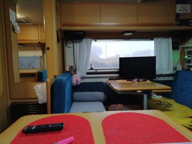

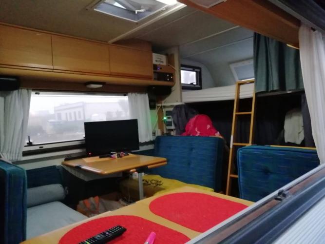

15/06/2018 11024
Inserito il 08/10/2023 alle: 09:59:11
In risposta al messaggio di Emme48 del 08/10/2023 alle 09:13:02
Ci si difende meglio dal freddo che dal caldo, in camper viglio dire. L'energia a bordo deve far funzionare le cose vitali, frigo e riscaldatore con qualche luce e l'autoclave. La TV, la Nespresso e il phon da 2000 Watt
vengono dopo, molto dopo e per me (e gentil signora)  non vengono proprio... Un camper deve avere un minimo di confort, le Panda camperizzate mi fanno sorridere, un materasso e un fornello da campeggio non sono un camper. Neanche se ci si porta appresso una Power Station, oggi molto pubblicizzate, se fosse così utile non servirebbe tutto questo marketing, la Truma la vendono benissimo anche senza gli youtuber pagati per parlarne bene. Ho trovato a Inari un italiano con una Jeep e tenda sul portapacchi, era veramente deluso. Troppo freddo la notte e niente doccia, WC ecc, il suo sogno di pernottare in luoghi sperduti si è infranto velocemente lasciando spazio alle tante criticità e scomidità. Ha pure speso abbastanza per sopperire alle carenze, batterie, pannello solare mobile ecc... soldi buttati. Marco.
Concordo.
inoltre la TV e il PC sono un consumo irrisorio per il solare attualmente disponibile.
Rubylove: manco per vivere sono buoni i camper enormi.
Quelli sono buoni per le vacanze in campeggio o super programmate. Possibilmente con piccolo mezzo alternativo.
Io ci vivo e mai vorrei un camper oltre 6m.
Devo andare nelle città, a fare la spesa e dormo praticamente uqasi sempre in parcheggi auto.
5.99 è praticamente il massimo che .i permette di stare nei parcheggi normali quasi sempre.
Invece è importante la disposizione.

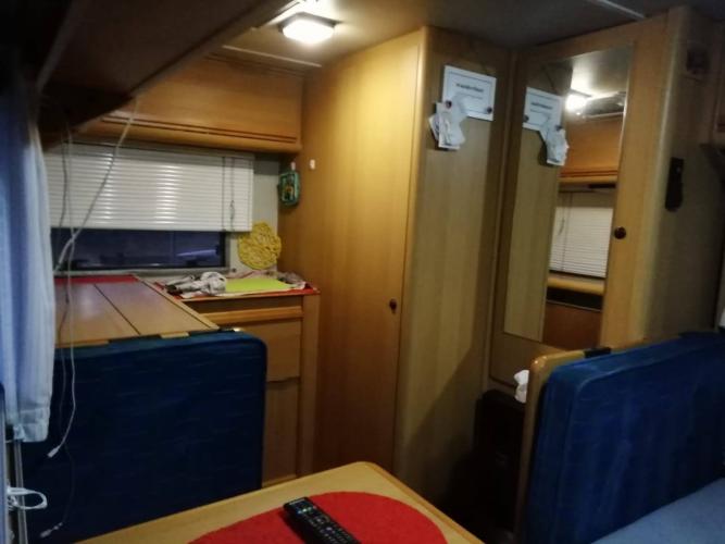

Personalmente, cerco sempre cucina e bagno in coda. Zona dinette libera senza frigoriferi o armadi o cucine di mezzo.
e la mansarda mi permette di avere più spazio vivibile di giorno.
Cucina in mezzo e doccia separata (molto ricercate) non le voglio.
Il letto alla francese é molto meglio della mansarda...ma molto spazio in meno.
La disposizione del precedente camper era simile.
Questo è ancora meglio.
Quelli con cucina in mezzo tutti Venduti.

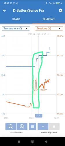

La corrente di carica, se è bassa non fa mai male.
piuttosto è importante la tensione della fase di assorbimento e , in climi molto caldi o molto freddi , la compensazione della temperatura.
Se la corrente di carica è alta come nel caso di m48, la compensazione della tensione per temperatura è obbligatoria.
Guarda oggi in 20 minuti di carica a 50A di 178ah di AGM
4 gradi di aumento. Quindi quando arrivi a tensione costante la batteria è molto più calda e la tensione costante deve essere meno.
A basse correnti di carica cinta solo la temperatura ambiente invece.

La corrente di carica, se è bassa non fa mai male. piuttosto è importante la tensione della fase di assorbimento e , in climi molto caldi o molto freddi , la compensazione della temperatura. Se la corrente di carica è
alta come nel caso di m48, la compensazione della tensione per temperatura è obbligatoria. Guarda oggi in 20 minuti di carica a 50A di 178ah di AGM 4 gradi di aumento. Quindi quando arrivi a tensione costante la batteria è molto più calda e la tensione costante deve essere meno. A basse correnti di carica cinta solo la temperatura ambiente invece. Rubylove: Per certe cose o hai la passione vera oppure è sempre un fallimento Sagge parole! C'è un mio amico che continua a fare conti su come e quando ammortizzare la spesa del camper e degli accessori  E se quante vacanze mi servono..e se metto le litio quanti anni mi servono..e se metto un altro pannello..e il tipo che ha cambiato frigo a 1000 euro lo ammortizzerà in 100anni..etc etc. Io gli dico che non hanno senso questi discorsi su un hobby. Sennò non è più un hobby. Ma per lui ogni azione della vita va ammortizzata economicamente sennò non ha senso...
