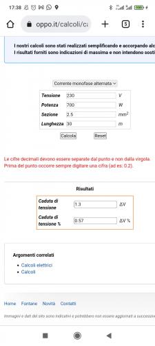

Su una prolunga da 15m X 2.5mmq(30m di circuito) avresti 1.3v di caduta a 700w. Che su 230v è niente, cioè uno 0.6% di perdita di potenza.
Ergo il problema è altrove. Basta anche un mammut con contatto ossidato del campeggio a fare una grossa caduta...

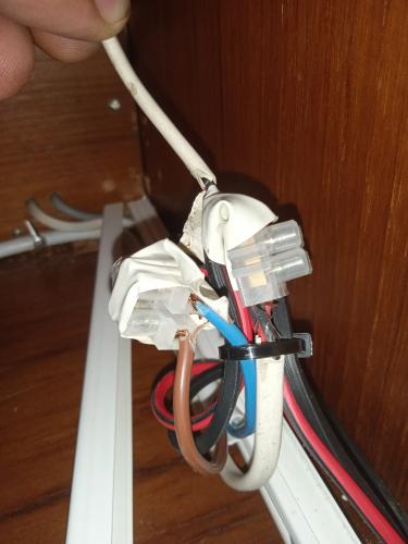

Proprio ieri sulla barca a vela di un amico a sistemare cose, quasi mi fulminavo la mano perché c erano vari collegamenti 12v ma un mammut portava 230 del pontilesurprise.
Senza scritto niente..
Per fortuna misuro col tester prima di toccare e vedo che mi dà FUORI SCALAsurprise.
Guardate che robe..aggiunte sulla 230, negli armadietti, senza cavo di terra, con sezione da 1mmq, e mammut minuscoli con tutti trefoli spezzati che fuoriescono.
Poi dici la caduta di tensione laugh
Forse mi sarei solo bruciato il dito perché toccavo solo con la punta delle dita su pavimento di legno...ma ho preso un bello spavento, scoprendo che in mezzo ai fili 12v c era la 230 collegata e in quel modo.
Solo un demente può legare insieme cavi 12v con 230 con fascette, con stessi colori, stessi mammut etc...in un armadietto cucina.
