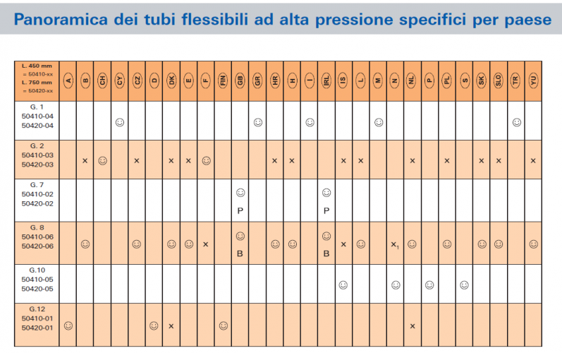

Buongiorno a tutti, tra pochi giorni parto per la Danimarca qualcuno sa darmi indicazione su quale adattatore serve per bombole danesi?
ringrazio anticipatamente

Da questa tabella della TRUMA, risulterebbe che l attacco piu usato in Danimarca sia il G.8  e come seconda scelta il G.12 che è quello Tedesco.

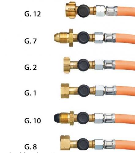

Se hai un regolatore TRUMA con tubi AP con valvola, puoi trovare il tubo G.8 (e altri) QUI , venditore affidabile dove ho gia acquistato spesso. Però se parti tra pochi giorni non c'è il tempo.
Però, da altre info, sapevo che con un adattatore per bombola Tedesca G.12 in Danimarca si è a posto, ma cerca nel caso altra conferma.

Da questa tabella della TRUMA, risulterebbe che l attacco piu usato in Danimarca sia il G.8  e come seconda scelta il G.12 che è quello Tedesco. Se hai un regolatore TRUMA con tubi AP con valvola, puoi trovare il
tubo G.8 (e altri) QUI, venditore affidabile dove ho gia acquistato spesso. Però se parti tra pochi giorni non c'è il tempo. Però, da altre info, sapevo che con un adattatore per bombola Tedesca G.12 in Danimarca si è a posto, ma cerca nel caso altra conferma.

Se posso aggiungere, il G8 e ormai in disuso e pressoché scomparso.
L'attacco tedesco vale sempre, essendo molto diffuso anche in altri paesi, come la Finlandia. Il più recente, ed anche quello che andrà a sostituirli tutti, è il C56, alias Clip On Jumbo da 35mm. Quello cioè che si inserisce dall'alto senza avvitare nulla: è destinato a diventare lo standard europeo, già adottato anche da Polonia, Finlandia, Svezia, Norvegia, repubbliche baltiche, Spagna ecc.
Esiste sia con regolatore annesso, sia con "salita libera", per chi avesse un duocontrol o similari. In tal caso occorre poi avvitarci su la riduzione adatta al tubo ad alta pressione originale.
Ricordo che in Danimarca non si ricarica nessuna bombola, a differenza di Germania, Svezia e Norvegia, ed è possibile quindi solo lo scambio vuoto per pieno. Il vuoto iniziale bisogna acquistarlo, può costare fino a 100€ e non è restituibile, rimane di proprietà.

Se posso aggiungere, il G8 e ormai in disuso e pressoché scomparso. L'attacco tedesco vale sempre, essendo molto diffuso anche in altri paesi, come la Finlandia. Il più recente, ed anche quello che andrà a sostituirli
tutti, è il C56, alias Clip On Jumbo da 35mm. Quello cioè che si inserisce dall'alto senza avvitare nulla: è destinato a diventare lo standard europeo, già adottato anche da Polonia, Finlandia, Svezia, Norvegia, repubbliche baltiche, Spagna ecc. Esiste sia con regolatore annesso, sia con salita libera, per chi avesse un duocontrol o similari. In tal caso occorre poi avvitarci su la riduzione adatta al tubo ad alta pressione originale. Ricordo che in Danimarca non si ricarica nessuna bombola, a differenza di Germania, Svezia e Norvegia, ed è possibile quindi solo lo scambio vuoto per pieno. Il vuoto iniziale bisogna acquistarlo, può costare fino a 100€ e non è restituibile, rimane di proprietà.
Infatti avevo dubbi per il G.8 che so che viene usato ormai solo in UK e solo per le bombole di Butano (per il propano hanno altro attacco), e quindi anch'io confidavo piu sull attacco Tedesco.
@ nicot51:  Sarebbe buona cosa procurarsi l adattatore Clip on 35mm (salida libre) , che penso che alla fine sia quello che ti risolve il problema visto che le bombole con quell attacco si trovano in Danimarca. In uscita ha il filetto Tedesco su cui va avvitato l adattatore Tedesco>Italiano , e quindi ci puoi collegare il tuo attuale regolatore che usi normalmente in Italia.
Io lo ho comperato proprio dal link che ti ho messo, e ha anche un prezzo molto conveniente e da mia ricerca penso che sia l unico che lo ha in Italia.
Lo ho comperato proprio su consiglio di Wippet, per avere un attacco universale per il nord europa e non solo.

Appunto, anche in Spagna ormai va per la maggiore l'attacco C56, alias Clip-On Jumbo da 35 mm., esattamente quello che hai chiamato attacco rapido.

Con riferimento alle bombole di gas, dopo aver consultato produttori di attacchi di bombole, posso dire quanto credo di aver capito (mi scuso se non parlo un linguaggio tecnico): l'attacco che va al camper è uguale per tutti. Quello che cambia è l'attacco alla bombola. Pertanto dovrebbe essere sufficiente cambiare il tubo con attacco valido per le bombole del paese di riferimento.
