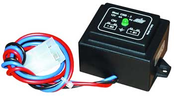

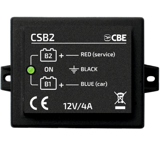

Nei miei due precedenti camper le batterie motore erano caricate direttamente dal caricabatterie del mezzo... invece su questo attuale ho dovuto montare il CSB2 della CBE... Ormai sono molti anni che fa il suo lavoro senza alcun problema...
Quando la tensione della batteria servizi è maggiore di 13.6V circa (con carica
batterie e pannelli solari), il dispositivo permette alla batteria auto di ricevere una
corrente di ricarica (tramite la batteria servizi), regolata da 0.1 a 4A max, secondo lo
stato delle batterie.
Quando la tensione della batteria servizi è minore di 12.5V circa, il sistema di
ricarica della batteria auto viene disattivato.
Il led verde acceso indica che il dispositivo CSB-2 è predisposto per caricare la
batteria auto se la stessa lo richiede

per cui sembra che questo CSB2 della CBE sia la risposta ai miei problemi.laugh MA come lo collego? prendo il positivo della BM e il positivo della BS e li collego al CSB2 e via?frown come negativo posso usare un negativo qualunque ? Devo metterlo vicino alla batteria motore o a quella servizi o dove mi pare? Devo aggiungere un fusibile o altro?

quello sotto è il link delle istruzioni del CBE CSB2 , sono poche righe ma utili , Giovanni leggilo anche tu
