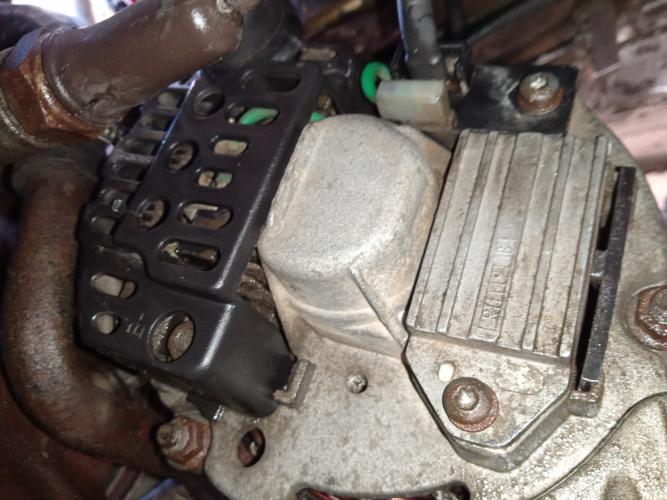

Quale di questi componenti è il regolatore di tensione?
Per capire se lo posso estrarre senza smontare l.altermatore oppure no..
Quello con copertura di plastica nera? O quello con la piastrina di alluminio come di raffreddamento?
Tralaltro solo da poco ho scoperto che questo alternatore Car go è da 65A. Non da 55 come il magneti Marelli e il Bosch originariamente previsti. Ma esternamente è uguale.
Altra cosa che mi ha fatto pensare che non fosse rigenerato.

Inserito il 09/03/2023 alle: 15:00:29
Di solito il regolatore di tensione ha corpo in materiale plastico/nylon e lo individui con sicurezza per la presenza delle 2 spazzole che vanno a lavorare, a strisciamento, sul collettore dell'indotto rotore. Sempre di solito, è accessibile dall'esterno dell'alternatore. La piastra diodi è invece - di solito - a forma di ferro di cavallo e si vedono bene, inseriti, i diodi raddrizzatori. Dalla tua foto vedo poco; puoi googolare il tipo di alternatore che hai - o equivalente - e vederne le immagini. Riconoscerai subito i componenti. Buon pomeriggio. Vittorio.

Ok grazie sul sito car go c'è l alternatore e anche ogni singolo pezzo da acquistare a parte..vado a indagare.

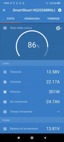

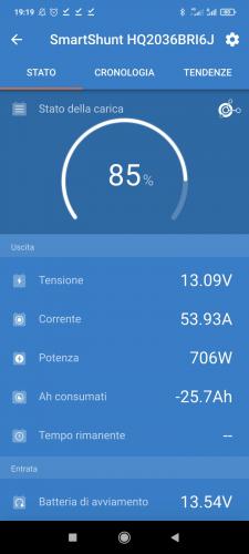

Viaggio di 1 oretta di superstrada e montagna in suspense laugh...in notturna con batterie scariche a 86% , fari e frigo su inverter tutto sul povero alternatore.
Che non ha dato segni di pazziasmiley
Messa in moto 53A nelle batterie servizi , ma a tensione corretta.
 perche per sicurezza il parallelaTore originale che carica poco lo ho staccato perché l interruttore è irraggiungibile guidando. E volevo essere pronto a staccare le bs se fosse impazzito.
Quindi ho messo subito il cyrix col cavo grosso in partenza.
Poi immediatamente stabilizzato con 20/25A nelle batterie servizi e tensione normale tutto il viaggio.
Però lo voglio verificare a zero carico sotto il sole senza fari e col pannello che fornisce tutta la corrente necessaria e l alternatore 0.
Se non fa più scherzi eviterei di stare a smontare pezzi no?
