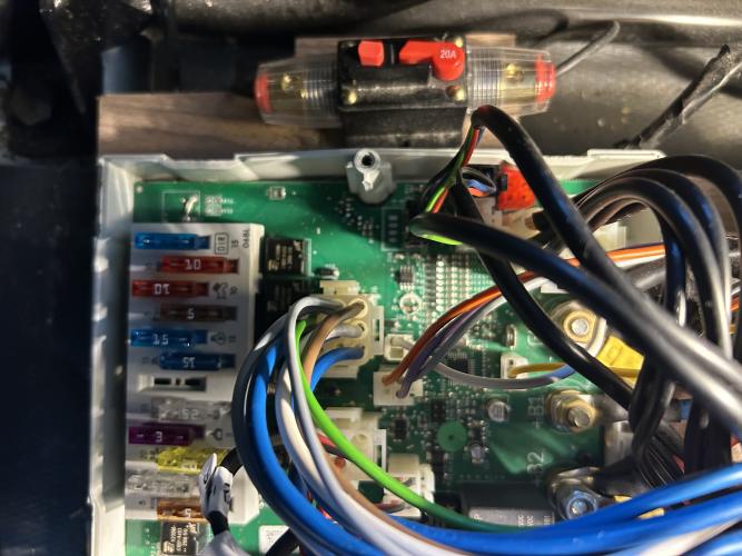

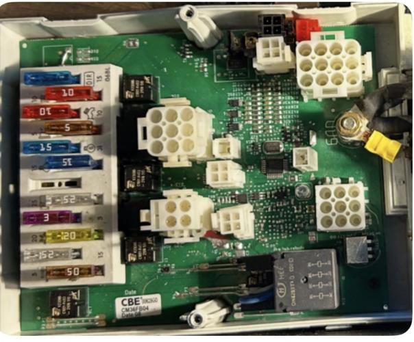

Ciao a tutti, ieri ho aperto la centralina pensando fosse standard e quindi già noto dove trovare il D+ che mi servirà per gestire XS victron, purtroppo una volta aperta non è quella che conoscevo
La pulizia dei cavi l’ha fatta l’IA

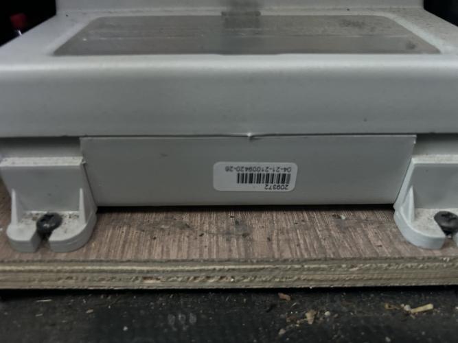

Il codice è quello riportato, in rete non ho trovato nulla
C’è qualcuno che mi può dire dove si trova il D+
 Visto che ho il relè da 70A volevo fare la modifica di Carlobg ed i suggerimenti di altri maghi della scossa

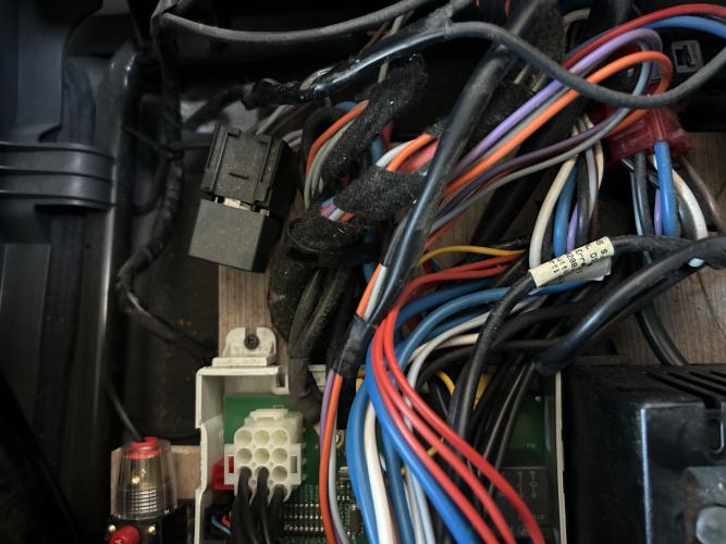

Inserito il 18/10/2026 alle: 10:59:13
Fuori dal DS300 c’è un relè, se fosse quello del frigo il D+ è li
può essere?
capiaco che basta un tester ma tutta questa roba è sotto il sedile di guida e per accedere va smontato, pesa talmente tanto che se esce dalle guide io non ce la faccio ad alzarlo perché non si entra
