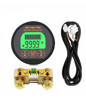

Quel oggetto legge solo la tensione, non è in grado di leggere la corrente ...a mio parere serve a poco.
Per leggere le correnti in ingresso ed uscita è indispensabile uno shunt, senza di questo solo una pinza amperometrica può fare la stessa cosa.
Dovresti vedere qualcosa tipo questo, puoi scegliere l'amperaggio massimo che desideri:
https://it.aliexpress.com/item/...

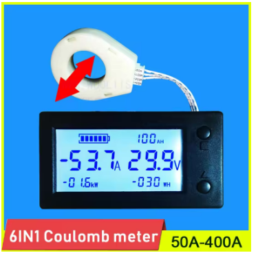

Come ti e' stato fatto notare, lo strumento linkato e' sostanzialmente un semplice voltmetro e quindi non risponde alle tue esigenze.
La pinza amperometrica non necessita di alcuna installazione.
Tutti gli altri sistemi suggeriti richiedono comunque una installazione.
Lo strumento linkato da Tiziano costa poco ed e' semplice da installare.
Basta far passare nell' anello il cavo principale della batteria (in genere il positivo).
Questo strumento pero' di tanto in tanto puo' necessitare di una taratura.

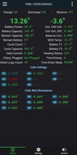

Si .. conoscevo già prima i vari tipi di amperometri, ma non sentivo il bisogno di questi strumenti tanto da rifare crimpature ecc. dell'impianto Hymer. Per sapere se la BS mi avrebbe mollato la notte, mi regolavo benissimo con lo strumento dell'Epever, che ne mostra la tensione.
Ora il problema (che in realtà non è mai stato tale) è superato ..  mi pare tu abbia già visto una schermata del BMS montato sulla mia LIFePO4. Te la riporto per comodità
Noterai, oltre a V e I , anche la carica in Ah e lo SoC %le rimanenti sulla batteria,  che in genere mi lasciano tranquillo per la notte anche a SoC inferiori.
(Si vede anche in basso il pulsante "Settings" in cui si può impostare funzionalità diverse, ad es. se viaggiando verso casa voglio interrompere la carica lasciando la BS all'80% perché poi il mezzo starà fermo per un po'. Sto meditando di usare questa funzione,  ad es. perchè quando tolgo il camper dal portico un pomeriggio per fare dei lavoretti, poi il FV mi manda la BS al 100%.)
con lo strumento dell'Epever, che ne mostra la tensione.  Ora il problema (che in realtà non è mai stato tale) è superato ..  mi pare tu abbia già visto una schermata del BMS montato sulla mia LIFePO4. Te la riporto per comodità  Noterai, oltre a V e I , anche la carica in Ah e lo SoC %le rimanenti sulla batteria,  che in genere mi lasciano tranquillo per la notte anche a SoC inferiori. (Si vede anche in basso il pulsante Settings in cui si può impostare funzionalità diverse, ad es. se viaggiando verso casa voglio interrompere la carica lasciando la BS all'80% perché poi il mezzo starà fermo per un po'. Sto meditando di usare questa funzione,  ad es. perchè quando tolgo il camper dal portico un pomeriggio per fare dei lavoretti, poi il FV mi manda la BS al 100%.)
Solo una nota, l’attivazione o la disattivazione la trovi alla voce Control e non Settings, non voglio essere pignolo ma, nella lista dei Controlli ci sono altre funzioni come ad esempio: Emergency la quale permette di sfruttare fino all’ultima goccia di corrente restante nelle celle dopo l’eventuale stacco del BMS al raggiungimento della relativa soglia, oppure, si può attivare o disattivare la resistenza per scaldare le celle in caso di sotto temperatura, naturalmente sempre che tale resistenza sia presente, inoltre, non tutti i BMS dispongono di tale funzionalità, il tuo si.
sfruttare fino all’ultima goccia di corrente restante nelle celle dopo l’eventuale stacco del BMS al raggiungimento della relativa soglia, oppure, si può attivare o disattivare la resistenza per scaldare le celle in caso di sotto temperatura, naturalmente sempre che tale resistenza sia presente, inoltre, non tutti i BMS dispongono di tale funzionalità, il tuo si.  Ciro.
Ah grazie Ciro, in effetti non avevo ancora guardato sotto le sottane "della Barbie" laugh . O meglio, avevo buttato un'occhiata iniziale mesi fa quando mi montasti il tutto, ma non abbastanza da ricordarmi. Poi i prossimi giorni a casa vedo con calma (ora sono via senza camper).

Se si pensa di tenere sotto controllo i consumi e la potenza residua a disposizione usando un amperometro, anche di tipo bidirezionale, si sbaglia di grosso, se non si vuole montare un battery monitor (che non è perfetto
neanche nelle sue versioni più sofisticate e costose) e meglio misurare la tensione con un voltmetro di buona qualità e basarsi su quella la misura della tensione della batteria da un'idea migliore di un amperometro che, come ho sempre detto non serve a nulla per misurare i consumi e il residuo di capacità Lo strumento da pochi soldi che qualcuno ha inserito e che si basa solo sulla tensione è già meglio di un amperometro L'unico strumento in grado di misurare i consumi è il contatore, analogico o digitale  Ma a casa con la rete elettrica non serve misurare la capacità residua che possiamo considerare infinita mentre per la batteria lo è. Il battery monitor è un data logger che misura, memorizza, elabora e restituisce le grandezze perchè campiona a cadenze brevi, più il campionamento è veloce più è preciso. A meno che non siate capaci di leggere i dati della corrente ogni secondo (almeno) e scriverli su un foglio di carta e alla sera fare l'integrale un campionamento al secondo, darebbe una precisione accettabile, se conoscete qualcuno che mentre guida scrive ogni secondo la corrente di quel momento, fatemelo conoscere anche a me Un secondo non è una gran precisione perché tra un secondo e il secondo successivo può esserci un picco che NON VIENE campionato introducendo un'errore. Non ho idea della frequenza di campionamento di un battery monitor di buona qualità ma potrebbe essere molto veloce  p.s. al campionamento della corrente (A) va letto e scritto anche il segno che può essere positivo o negativo
La tensione ha il problema che deve essere misurata con BS a riposo.
La precisione al Ah residuo non si riesce ad avere, ma con dei dispositivi di poco costo si riesce ad avere una buona precisone, diciamo con un errore del +/-3%.
L'unica accortezza è quella di inserire il valore, più esatto possibile, della capacita in Ah della batteria e ricordarsi di azzerare a batteria carica al 100%.
Questo dispositivo ne ho usati 5 pezzi su altrettanti impianti, prima di acquistarli ne ho testato uno al banco,  poi visto l'ottimo funzionamento ho deciso di tenerlo come strumento di misura da usare al banco.
Legge tutto e tiene conto di quel che entra ed esce facendo calcoli che da quel che ho visto risultano precisi.
Come detto basta fare l'azzeramento (un tasto da premere per alcuni secondi), è importante aver inserito in precedenza la capacità della BS il più preciso possibile.
Nel mio caso avendo una BS lifepo4 da 307Ah, misurati al banco con carico fisso, metto 300Ah e so di avere un lettura in Ah e % residui precisa, i 7Ah non li prendo in considerazione e li lascio come piccolo margine.
Questo è il dispositivo, posso garantire l'ottimo funzionamento e, lo consiglio a chi vuole dati a display.
Lo si trova in rete a prezzi differenti a seconda del venditore, ma in ogni caso ha sempre un costo contenuto.
