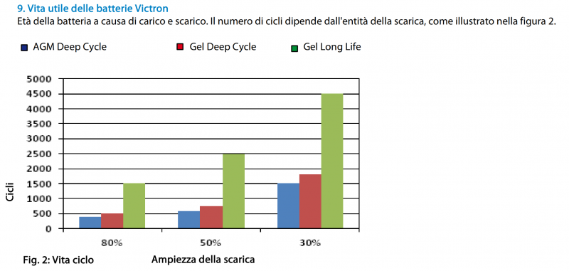

Inserito il 16/02/2022 alle: 19:42:41
In risposta al messaggio di Szopen del 16/02/2022 alle 18:54:17
Puoi mostrare in quale BIBBIA è scritto che un AGM non si dovrebbe scaricare più del 50% ? Quando compro una batteria Agm da 100Ah, sò erogherà tutte le 100Ah nei tempi prefissati e dichiarati dal costruttore. Dici
che una Agm da meno Ah se di colpo ne assorbe molti, e vero ma prendi una batteria Lifepo4 (oggetto della discussione) e mettila al posto della BM, metti in moto e dimmi quanto dura la sua carica. Ciro.
Nessuna bibbia ma è quello che consigliano i fabbricanti.
Victron
per esempio da 1500 cicli con scarica al 30%, 600 con scarica al 50% e 400 con scarica all'80%, quindi si può usare fino all'80% ma se ne accorcia la vita notevolmente (ancora più notevole il salto dal 30 al 50%). Immagino che batterie di marche meno buone abbiano prestazioni peggiori.
Succede anche con il lifepo4, ma si passa da 3000 a 2500 cicli (a spanne).
Comunque, io con una AGM da 100Ah, truma combi d e frigo a compressore, faccio fatica a passarci una notte (in estate non ho problemi ma adesso...), sono convinto che una con una litio da 100Ah ci farei due giorni tranquillamente (certo, anche con una seconda AGM, ma non ci sta, almeno nel vano previsto, e se devo cominciare a  modificare l'impianto preferisco il litio che pesa meno).

Inserito il 16/02/2022 alle: 20:10:26
In risposta al messaggio di Lebowski del 16/02/2022 alle 19:42:41
Nessuna bibbia ma è quello che consigliano i fabbricanti.  Victron per esempio da 1500 cicli con scarica al 30%, 600 con scarica al 50% e 400 con scarica all'80%, quindi si può usare fino all'80% ma se ne accorcia la vita
notevolmente (ancora più notevole il salto dal 30 al 50%). Immagino che batterie di marche meno buone abbiano prestazioni peggiori. Succede anche con il lifepo4, ma si passa da 3000 a 2500 cicli (a spanne). Comunque, io con una AGM da 100Ah, truma combi d e frigo a compressore, faccio fatica a passarci una notte (in estate non ho problemi ma adesso...), sono convinto che una con una litio da 100Ah ci farei due giorni tranquillamente (certo, anche con una seconda AGM, ma non ci sta, almeno nel vano previsto, e se devo cominciare a  modificare l'impianto preferisco il litio che pesa meno).
Per cui concordi che nessun fabbricante dichiara o consiglia di scaricarla al 50% (sarebbe una frode) ma, riporta la durata nel tempo della batteria adottando la misura dei cicli di carica/scarica nelle varie percentuali d'utilizzo.
Ora, se ritieni di passare ad una Lifepo4 è solo una tua scelta e nessuno avrà da obiettare, ci mancherebbe, ovviamente, adeguerai di conseguenza, i sistemi di ricarica nel caso non lo fossero già.

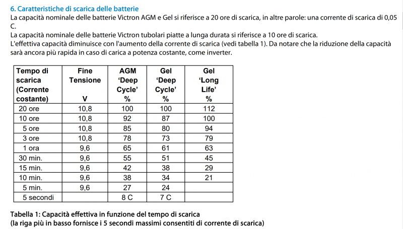

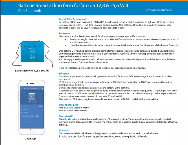

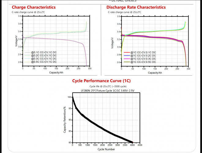

Inserito il 16/02/2022 alle: 20:58:21
Vita%20attesa%20AGM%20con%20diversi%20SOC.pngCapacit%C3%A0%20in%20funzione%20corrente%20scarica.pngEVE%20280%20Ah.pngLiFePO4.pngSopra alcune immagine relative a quanto dichiara Victron e la EVE . Sono solo alcune delle caratteristiche estratte ma probabilmente una sintesi è nel documento Victron. Riguardo alle AGM in funzione della corrente di scarica cambia notevolmente l'energia che è possibile utilizzare a differenza di una LiFePO4 dove la differenza è minima. In funzione delle proprie esigenze e convizioni ognuno farà le proprie scelte. Io in 11 anni di camper con 1 batteria da 100 Ah e 2 batterie da 70 Ah tutte rigorosamente in parallelo secco  AGM mai avuto problemi di sorta non le ho mai sostituite ovviamente utilizzando le dovute accortezze. Adesso mi sono asseblato un pacco di LiFePO4 da 280 Ah del peso complessivo di 25 Kg rivedendo l'impianto del camper .
Secondo me la cosa va vista sotto un aspetto differente, cioè il calo di voltaggio di una AGM mano mano che si scarica.
Così a occhio direi che una AGM da 100Ah , quando si sono prelevati piu o meno 60Ah, raggiunge un voltaggio che diventa insufficente per lo spunto di accensione della stufa, e quindi anche se non tecnicamente scarica, in pratica lo è.
Se dovessimo alimentare solo lampadine a incandescenza, invece potremmo prelevare molti piu Ah, casomai farebbero meno luce ma funzionarebbero. Ma con stufa elettronica e centralina elettronica, quando si arriva verso gli 11v si rimane a piedi.
Non ho esperienza diretta di Lifepo4, ma da quanto ho letto, da una 100Ah Litio si dovrebbe riuscire a prelevare anche 90Ah mantenendo ancora un voltaggio sufficente.
Se ci mettiamo poi il maggiore spunto o assorbimento pesante che la Litio sopporta molto bene, probabilmente 100Ah Lifepo4 li paragonerei a circa 150-200Ah AGM, nell utilizzo pratico.
Devi scusare che sicuramente sono stato impreciso ma tanto per dare un idea, Ah piu o Ah meno.
PS: non ho la Litio e neppure ho intenzione di metterla almeno per ora e per un po, quindi non sono di parte, io vado con una AGM da 95Ah+Efoy e quindi è comunque sempre carica, anche dopo molti giorni di sosta libera, e per quello che non sento la necessità del Litio. Ma chissa nel tempo.
