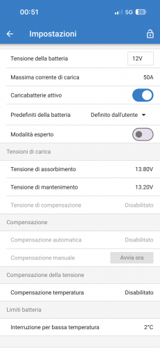

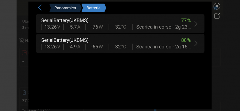

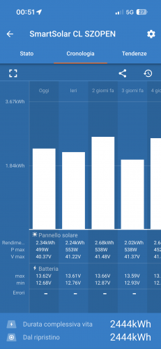

E' corretto che un BMS abbia funzioni di regolazione e non sia considerato solo come un "grosso fusibile" soprattutto per il fatto che tali operazioni non sempre sono disponibili su molti nonché diversi tipi di caricatori.
In questi giorni stiamo avendo discreti consumi, i pannelli riescono a tenere testa almeno a quelli durante il giorno, per le batterie a dire il vero rimane poco, tuttavia i Soc restano compresi tra il 65 ed il 95%.
I valori impostati nei BMS sono più o meno simili a quelli descritti da Marco mentre per i caricatori la tensione massima e' impostata a 13,80V
Allego qualche foto fatta poco fa'.
Ciro.
