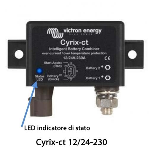

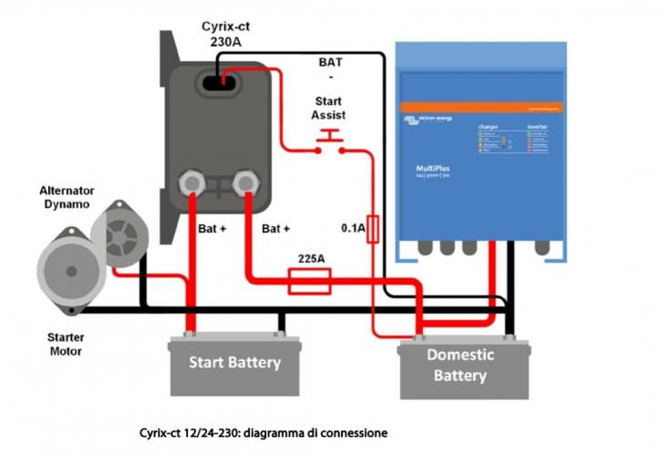

Non mi è risultata ben chiara la questione del relativa al combinatore di batterie Cyrix-ct.
Nel mio camper ho messo il Cyrix-ct 12/24 - 230 al fine di "combinare", mettere in parallelo la BM con le 2 BS AGM, che tra loro sono in parallelo con il CBE BSD-180.
In questo modo le batterie vengono ricaricate tutte e 3 sia dall'alternatore maggiorato da 200A, sia dalla 220v, sia dal pannello solare (regolatore Victron Smartsolar mppt 100/30).
Tutta questa premessa sull'impianto, perché in futuro avrei l'intenzione di sostituire le due AGM da 100, con due batterie al litio, ma da quanto avevo letto anche dal sito della Victron, il Cyrix-ct non sarebbe compatibile con le batterie al litio, ma serve solo per mettere in parallelo la BM al piombo con BBSS sempre al  piombo.
Quindi pensavo di dover sostituire interamente questo apparecchiature, tranne il regolatore solare, per mettere un sistema intero come quello di NDS.
Ma da alcuni vostri commenti precedenti sembrerebbe che al contrario in qualche modo il Cyrix-ct potrebbe aiutare...

In risposta al messaggio di Davnet75 del 27/01/2021 alle 20:49:31
Complimenti per gli approfondimenti che state facendo. Non mi è risultata ben chiara la questione del relativa al combinatore di batterie Cyrix-ct. Nel mio camper ho messo il Cyrix-ct 12/24 - 230 al fine di combinare, mettere
in parallelo la BM con le 2 BS AGM, che tra loro sono in parallelo con il CBE BSD-180. In questo modo le batterie vengono ricaricate tutte e 3 sia dall'alternatore maggiorato da 200A, sia dalla 220v, sia dal pannello solare (regolatore Victron Smartsolar mppt 100/30). Tutta questa premessa sull'impianto, perché in futuro avrei l'intenzione di sostituire le due AGM da 100, con due batterie al litio, ma da quanto avevo letto anche dal sito della Victron, il Cyrix-ct non sarebbe compatibile con le batterie al litio, ma serve solo per mettere in parallelo la BM al piombo con BBSS sempre al  piombo. Quindi pensavo di dover sostituire interamente questo apparecchiature, tranne il regolatore solare, per mettere un sistema intero come quello di NDS. Ma da alcuni vostri commenti precedenti sembrerebbe che al contrario in qualche modo il Cyrix-ct potrebbe aiutare...
La Victron ha un'altro combinatore Cyrix-Li-Ct quasi uguale al tuo, si differisce dal fatto che permette di mettere in parallelo una BM al piombo con una BS al litio
qui puoi leggere la sua scheda tecnica
Ciro.

In risposta al messaggio di Szopen del 28/01/2021 alle 22:37:45
La Victron ha un'altro combinatore Cyrix-Li-Ct quasi uguale al tuo, si differisce dal fatto che permette di mettere in parallelo una BM al piombo con una BS al litio qui puoi leggere la sua scheda tecnica. Ciro.
Si infatti avevo visto ed anche per quello che ero convinto della non compatibilità del mio, ma pochi post sopra sembrava avessero messo in discussione la cosa e mi è venuto il dubbio.
