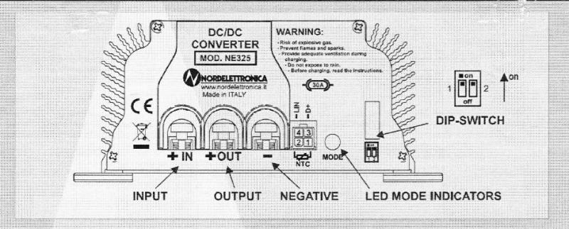

@Steu851: potresti descrivermi che tipo di comando remoto hai installato sul DC-DC  ed in che parte del circuito? tra DC-DC e batteria ?

Di DC-DC, a seconda del modello, ce ne sono sostanzialmente di due famiglie. Quelli pilotati dal segnale D+ e quelli che sentono l'innalzamento della tensione per l'entrata in servizio dell'alternatore.  Io ho la seconda tipologia e, a prescindere, avevo dovuto aggiungete un relè di potenza pilotato dal solito segnale D+.  Non sto qui a parlare del perché ho fatto questa modifica altrimenti andiamo fuori tema.
Il lavoro consiste nel mettere un banale interruttore sul segnale D+ che pilota il DC-DC.  Non volendo fare nessun foro, io ho messo un interruttore con il telecomando che piloto dalla postazione di guida.

Catturane325.JPGSapresti cortesemente indicarmi il tipo di interruttore e dove trovarlo ? anche io non vorrei fare dei fori in giro o tirare cavi fino al posto guida, quindi l'opzione wireless mi piace molto.
In pratica su quale cavo dovrei inserirlo nei punti 3-4 dove indica lin- D+ ? oppure  input + o output + ?

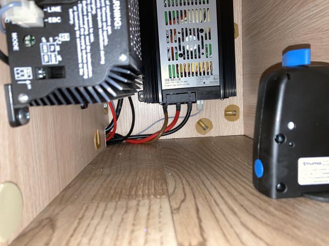

Questo è il mio dc-dc converter collegato al cavo D+ . Che tipo di interruttore telecomandato devo mettere per attivarlo e disattivarlo a piacimento ? È un singolo filo, tutti quelli che vedo in commercio prevedono un ingresso e uscita sia pos che neg.
Grazie.

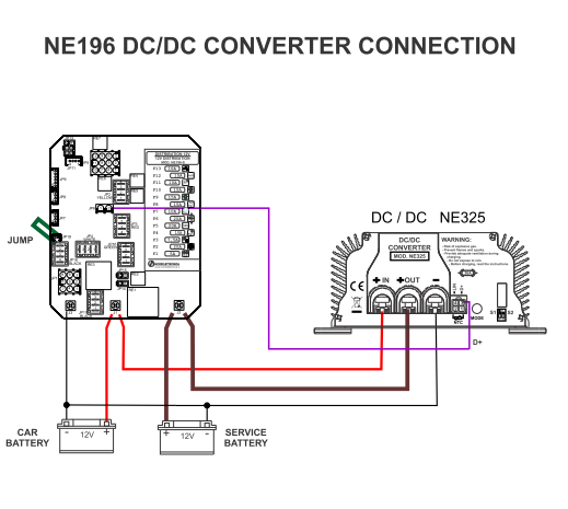

Da questo schema si può evincere che è sufficiente interrompere il filo viola del D+ prima che entri nel DC-DC della Nordelettronica.    La cosa più semplice è interporre un semplicissimo interruttore ma per chi vuole aggiungere un relè con telecomando può alimentare la centralina ricevente proprio con il D+.    Di solito queste centraline dei relè wireless, si resettano quando si toglie alimentazione e questo viene utile perchè allo spegnimento del motore si resetta tutto ed alla successiva riaccensione il DC-DC torna a funzionare.
Faccio un esempio pratico.
1) il relè con telecomando viene alimentato dal D+ e dal negativo.
2) Si fa un ponticello tra il D+ e lo scambio denominato "comune" dello stesso relè.
3) Il contatto NC o "normalmente chiuso" va collegato all'entrata del segnale D+ sul  DC-DC.
Ora, all'accensione del mezzo, il segnale D+ percorre le piste del relè e, attraverso lo scambio NC alimenta il DC-DC.  Con il telecomando interrompiamo il passaggio di corrente (lo scambio del relè finisce su un binario morto).  Allo spegnimento del motore il relè tornerà nella posizione di riposo con il contatto NC.  Non si corre quindi il rischio di dimenticarsi di ricaricare la batteria dei servizi.

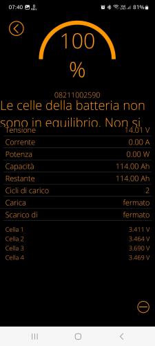

la batteria liontron nuova (sostituzione in garanzia della precedente di cui parlo in apposito post) presenta lo stesso messaggio di errore ma sulla cella n.4
a detta del programma di controllo non è un problema, inibisce la carica e attende lo scaricamento della batteria per effettuare il bilanciamento.
il problema si verifica solo raggiungendo il 100% della ricarica.
-edit: ho provato a guardare le tensioni. le prime tre celle erano a circa 3,36V mentre la  quarta a 3,61V

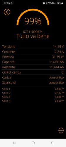

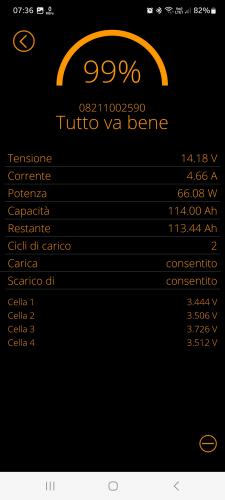

Eccomi qua, buongiorno a tutti, ci sono aggiornamenti. Ieri ho collegato le nuove batterie all'impianto, naturalmente settato tutti i dispositivi con uscita per litio. Le ho lasciate tutto il pomeriggio in carica con corrente impostata a 15 A. L'ho interrotta la sera tardi con batterie al 98% di carica. Stamattina ho voluto provare a caricarle completamente, hanno preso corrente fino a quando la tensione è arrivata a 14,18 v e poi gradualmente la corrente è calata. Appena arrivate a circa 14,20 una delle 2 batterie è andata in allarme per sbilanciamento delle celle. Allego foto.
