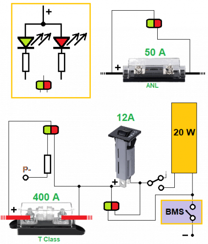

Nei BMS JiKong il contatto Heat è un filo che va a massa (corrente massima 3A nei BMS serie "B"), nulla vieta di aggiungere in parallelo un contatto elettico gestito diversamente.

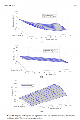

questi sono i dati di laboratorio, indipendenti non il datasheet. E' palese come proseguono le curve andando sottozero..non c'è ninet edi cui preoccuparsi imho...la resistenza decuplica..e allora? se mi va a -15 dovrò caricarla un po piu piano, ammesso che il mio dcdc e alternatore possano arrivare al limite..davvero è un problema?

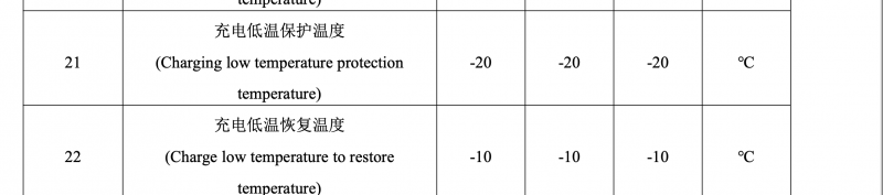

Sono state messe diverse schede tecniche nei vari topic... In base al tipo di celle ci sono restrizioni differenti.
Le celle pouch non fanno testo, qua sul forum si parla solo di celle prismatiche e di tipo "jelly-roll" per il 99% delle volte e nelle preassemblate sempre senza compressione la quale aiuta in questi casi nella gestione termica.
Esempio celle come le MB31/MB56 da specifiche si fermano a 0,5C o P nel migliore dei casi poi c'è il derating... Se si vuole andare oltre tali restrizioni lo si fa a proprio rischio e pericolo oltretutto prendendosi la piena responsabilità del caso.
BMS economici o comunque anche JK non settati non parzializzano nulla, è un semplice on/off in base ai limiti impostati... Non fanno alcun derating.
I dati di laboratorio postati (
link
) valgono solo su una cella specifica
, non sono tutte uguali tant'è che lo screenshot che hai riportato fa riferimento a celle pouch di A123 da 20 Ah (
link
) con prestazioni completamente diverse da quelle usate su batterie da camper; fatto sta queste celle, A123 AMP20M1HD-A, possono essere caricate in continuo fino a 5C e scaricate in continuo fino a 10C (a regime impulsivo 10s in scarica anche 30C) e giusto per quanto riguarda le temperature basse possono essere caricate a 0°C fino a 0,5C in continuo da 0% a 90%SOC e a -20°C fino a 0,1C continui da 0% a 90%SOC... Rapportando il tutto sarebbe come dire che una 314 Ah con esempio celle MB31 possa essere caricata a 0°C a 157 A costanti oppure a -20°C fino a 31,4 A... Quando ben sappiamo da datasheet che nel range +0/+5°C la corrente massima, anzi la potenza massima (dato che si parla di P e non C) non può superare 200 W (14-18 A); c'è solo 1 ordine di grandezza di mezzo...
Meglio postare dati inerenti a celle comunemente usate e non casi specifici come quanto riportato facendo credere che i limiti sono ben altri e che non ci sia nulla di cui preoccuparsi quando così non è.

Nei BMS JiKong il contatto Heat è un filo che va a massa (corrente massima 3A nei BMS serie B), nulla vieta di aggiungere in parallelo un contatto elettico gestito diversamente.
Credo che quella corrente sia un pò maggiore dei 3A da te citati, del resto la gestione di 8 celle deve prevedere un tappetino sufficientemente lungo a proteggerle tutte, nel manuale ufficiale V.19.0.1 è riportata la sola sezione AWG16 di quel cavo.

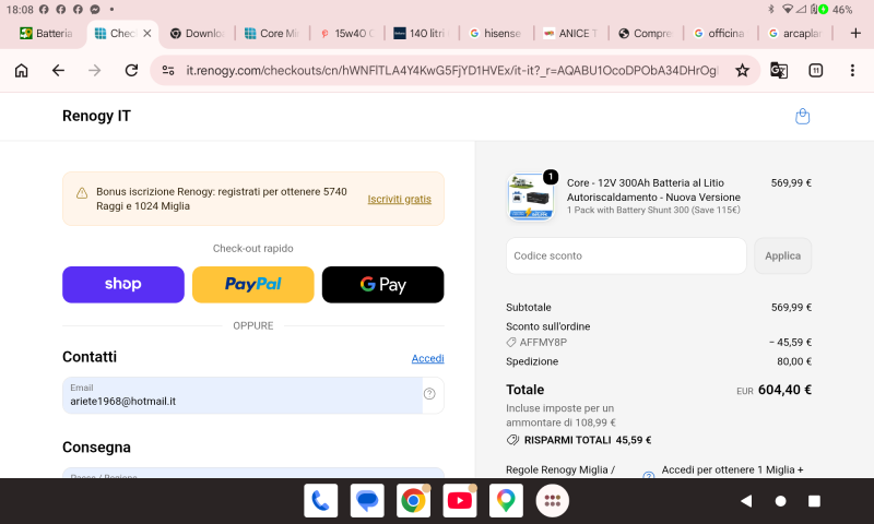

Credo che le celle siano di tipo prismatico ma ovviamente non avendola vista né aperta non ci posso giurare.
Tuttavia ho fatto una simulazione d'acquisto spedita a casa e comprensiva di Shunt da 300A il costo finale puoi vederlo tu stesso
Lo shunt serve solo per avere un monitoraggio della batteria, le specifiche riportano la possibilità di ricaricarla anche con temperature di meno 20 gradi naturalmente con funzione di riscaldamento attiva che in pratica porterebbe le celle a valori compresi tra lo 0 e +5 gradi, continuando così a ricaricare senza problemi di sorta.
Sul sito c'è a disposizione anche la possibilità di scaricare il manuale della batteria (in inglese) cui poter ricavare tutte le informazioni di tuo interesse prima di un eventuale acquisto.

vederlo tu stesso Lo shunt serve solo per avere un monitoraggio della batteria, le specifiche riportano la possibilità di ricaricarla anche con temperature di meno 20 gradi naturalmente con funzione di riscaldamento attiva che in pratica porterebbe le celle a valori compresi tra lo 0 e +5 gradi, continuando così a ricaricare senza problemi di sorta. Sul sito c'è a disposizione anche la possibilità di scaricare il manuale della batteria (in inglese) cui poter ricavare tutte le informazioni di tuo interesse prima di un eventuale acquisto. Ciro.
Ti ringrazio per questa risposta chiara per me.
Per decidere devo solo sapere se le vecchie (per dire) agm verdone me le cambiano in garanzia.

Credo che quella corrente sia un pò maggiore dei 3A da te citati, del resto la gestione di 8 celle deve prevedere un tappetino sufficientemente lungo a proteggerle tutte, nel manuale ufficiale V.19.0.1 è riportata la sola sezione AWG16 di quel cavo. Ciro.
Io ho trovato il valore 3 Ampere più volte e non è mia abitudine dedurre al rialzo, preferisco agire con prudenza, ho 4 tappetini da 12 Volt 20 Watt collegati tipo "a ponte di Graetz", cioè sempre 20 Watt.
Se vedo che non basta li metto tutti in parallelo facendo 80 Watt, ma a quel punto ci metto un relè.
Ho previsto anche la possibilità di alimentare i tappetini da una fonte energetica esterna alla batteria, ad esempio un DC DC Converter isolato a 12 Volt compatibile in ingresso con un pannello fotovoltaico.
Non mi viene in mente nessun impedimento... elettrotecnico che vieti di collegare un pannello fotovoltaico a un MPPT e a un DC DC Charger contemporaneamente.

Io ho trovato il valore 3 Ampere più volte e non è mia abitudine dedurre al rialzo, preferisco agire con prudenza, ho 4 tappetini da 12 Volt 20 Watt collegati tipo a ponte di Graetz, cioè sempre 20 Watt. Se vedo che non
basta li metto tutti in parallelo facendo 80 Watt, ma a quel punto ci metto un relè. Ho previsto anche la possibilità di alimentare i tappetini da una fonte energetica esterna alla batteria, ad esempio un DC DC Converter isolato a 12 Volt compatibile in ingresso con un pannello fotovoltaico. Non mi viene in mente nessun impedimento... elettrotecnico che vieti di collegare un pannello fotovoltaico a un MPPT e a un DC DC Charger contemporaneamente.
Guarda che io non faccio alcuna deduzione personale, il BMS in questione può gestire fino a 8 singole celle e quel filo HEAT supporta 75 Watt e sono circa 3A per 24 Volt oppure 6A PER 12 Volt (nominali).

Guarda che io non faccio alcuna deduzione personale, il BMS in questione può gestire fino a 8 singole celle e quel filo HEAT supporta 75 Watt e sono circa 3A per 24 Volt oppure 6A PER 12 Volt (nominali). Ciro.
I MOS sopportano le Ampere, non i Watt.
3 Ampere sono 36 Watt a 12 Volt e 72 Watt a 24 Volt.
Ma a creare ancora più confusione c'è in vendita un tappetino a 12 Volt 144 Watt per batterie a 12 Volt 280 Ah "direttamente compatibile" con i BMS JiKong V15 e V19...sembrano numeri compatibili con la serie "PB" e non con la serie "B", ma esistono i PB a 12 Volt?
Io non mi fido più e non voglio rischiare di guastare il BMS, sarò esageratamente prudente ma preferisco usare quell'uscita considerando 3 Ampere massime, per questo ho previsto i stareben sotto i 2 Ampere, se poi dovessi mettere un relè non ho neanche bisogno di andarlo a comprare, ma se proprio dovessi aumentare la potenza inserirei anche un disgiuntore termico in serie ai tappetini... o meglio anora in serie alla bobina del relè.

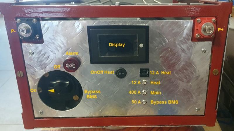

Ecco a che punto sono arrivato, ho collegato i 3 LED bicolore di segnalazioni varie (fusibili saltati e/o funzionamenti normali).
Mancano ancora le celle e mancheranno finché non sarò in grado di guidare fino a Pavullo.
(che la cornice nera del display è fatta con i mattoncini Lego si vede?)
Comunque, tornando al 3D, nel fai-da-te la funzione di preriscaldamento delle celle andrebbe fatta sempre, rispetto a tutto il resto del lavoro incide pochissimo, sia come tempo necessario che come spesa aggiuntiva, ma non so se vale la stessa considerazione anche per le batterie preassemblate dove il BMS lavora con parametri... misteriosi e probabilmente discutibili, sicuramente non modificabili e non so neanche se il preriscaldamento è disabilitabile.
Sulla mia batteria ho messo anche un semplice interrruttore per fare OnOff veloce dei tappetini riscaldanti, a parte il settaggio del BMS accessibile in tutte le sue funzioni.

Quello che dico è semplicemente che:
1- non si sa che celle adotta e di conseguenza il derating in base SOC e temperatura
2- non si sa di preciso com'è settato il BMS sia per la funzione riscaldamento che derating di carica(non mi stupirei che permetta di caricare con correnti elevate anche tra 0 e 5°C)
3- riscaldare una batteria da quasi 28 kg in un gavone esterno pensando che la temperatura viene falsata dalla posizione della sonda (ovvio non può essere interna al cuore cella) ecco che terrei buon margine sulla temperatura letta dalla sonda impostando sul BMS una sorta di offset non solo +3/+5°C per il recovery/restore
4- per tutte quelle condizioni in cui non si è attaccati alla 230V è opportuno fare valutazioni su come ricaricare previo riscaldamento (ammesso di avere energia in batteria dato che comunque l'energia usata non è del tutto trascurabile vista la massa e a maggior ragione se le temperature sono basse)

Detto ciò, dato che si parla di batteria preassemblata, renogy in caso di malfunzionamento o guasti o altri eventi ne risponderà (si spera).

I MOS sopportano le Ampere, non i Watt. 3 Ampere sono 36 Watt a 12 Volt e 72 Watt a 24 Volt. Ma a creare ancora più confusione c'è in vendita un tappetino a 12 Volt 144 Watt per batterie a 12 Volt 280 Ah direttamente compatibile
con i BMS JiKong V15 e V19...sembrano numeri compatibili con la serie PB e non con la serie B, ma esistono i PB a 12 Volt? Io non mi fido più e non voglio rischiare di guastare il BMS, sarò esageratamente prudente ma preferisco usare quell'uscita considerando 3 Ampere massime, per questo ho previsto i stareben sotto i 2 Ampere, se poi dovessi mettere un relè non ho neanche bisogno di andarlo a comprare, ma se proprio dovessi aumentare la potenza inserirei anche un disgiuntore termico in serie ai tappetini... o meglio anora in serie alla bobina del relè. Ecco a che punto sono arrivato, ho collegato i 3 LED bicolore di segnalazioni varie (fusibili saltati e/o funzionamenti normali). Mancano ancora le celle e mancheranno finché non sarò in grado di guidare fino a Pavullo. (che la cornice nera del display è fatta con i mattoncini Lego si vede?) Comunque, tornando al 3D, nel fai-da-te la funzione di preriscaldamento delle celle andrebbe fatta sempre, rispetto a tutto il resto del lavoro incide pochissimo, sia come tempo necessario che come spesa aggiuntiva, ma non so se vale la stessa considerazione anche per le batterie preassemblate dove il BMS lavora con parametri... misteriosi e probabilmente discutibili, sicuramente non modificabili e non so neanche se il preriscaldamento è disabilitabile. Sulla mia batteria ho messo anche un semplice interrruttore per fare OnOff veloce dei tappetini riscaldanti, a parte il settaggio del BMS accessibile in tutte le sue funzioni.
Ho suggerito una batteria a chi forse non è capace di auto-costruirsela, la Renogy mi è sembrata un buon compromesso, non penso di meritare per questo di andare in galera.
Se l'autore ne fosse interessato potrei aiutarlo a metterne su una e penso  potresti farlo anche tu, spalla permettendo.
Ad ogni modo, io non ne sento il bisogno, so come poter in caso di emergenza ovviare e mi va benissimo così senz'alcun tappetino, chiaro che ognuno dovrà valutare e scegliere ma, se si prospettano lunghi periodi in luoghi dove la batteria potrebbe rimanere al freddo per molto tempo sarà meglio allora trovarle una col-locazione migliore.
Ciro.
P.S. i BMS della serie 4-8 S supportano 20A a 32V ma è consigliabile rimanere leggermente sotto i 15, se ne deduce quindi che 12 Volt quel tappetino da te citato con i suoi 10A sia sufficientemente sicuro, aggiungo inoltre che per mitigare i rischi di stacco per sovratemperatura un eventuale disgiuntole termico dovrebbe essere in un range tra i 45 ed i 65 gradi, questo sempre come suggerito dalla Jikong.
