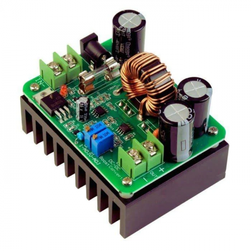

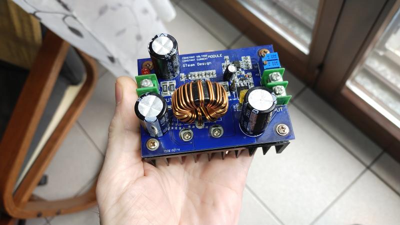

Mi hai dato una bella idea, ho 3 DC-DC da 15A, di cui due inutilizzati, con tensione da 12 a 32V e corrente limitabile, e ho un termostato meccanico regolabile che può andare bene, mi manca solo il tappetino.
Uno lo tengo sempre a bordo come scorta al DC-DC e ora che mi hai dato l'idea, lo userò anche come emergenza per il regolatore.
Qualche anno fa ne avevo presi 3 per giocarci, a circa 20euro.
Con i miei test, pensavo di romperli in poco tempo, nonostante tutto sono ancora tutti e 3 funzionanti.
