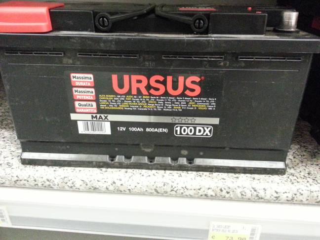

spedire batterie è sempre un rischio. L'altro giorno ho visto queste alla coop:

Ma perchè solo io non riesco a trovare le Ursus da 100ah ?
Sono mesi che controllo in tutti i centri commerciali /Brico /OBI et similia ma non le trovo ....

sono passato stasera in COOP, batteria piombo 100AH 850 A di spunto al favoloso prezzo di 85,00€  sigh!! ho comprato la mia 100 AH e 720 A di spunto da un amico che mi ha venduto un "AFFARE!" per  95,00 €. Capito l'amico e l'affare!??!!

Ciao Clé,
ero all'ipercoop, dove ho fatto la foto dell'Ursus, per acquistare la batteria dell'auto di mia moglie: una C3 diesel.
Lo scaffale sopra l'Ursus era pieno di Bosh da auto, la batteria della moglie l'ho portata via per 60€: Bosh S4 60Ah.
