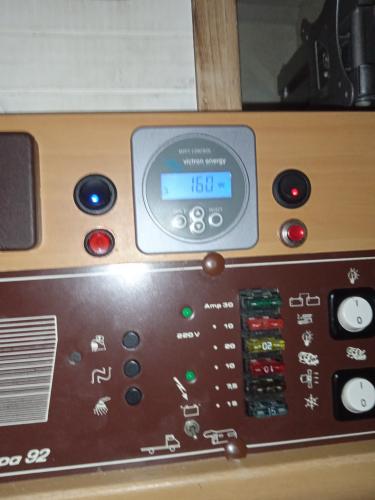

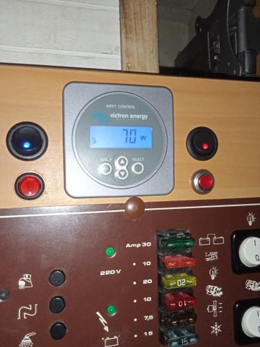

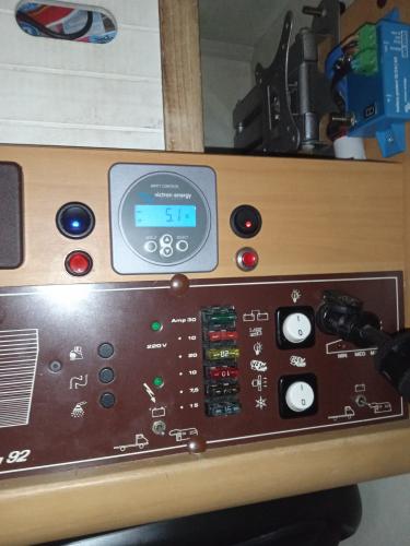

15/06/2018 11024
Inserito il 16/09/2022 alle: 11:41:28
In risposta al messaggio di Laikone del 16/09/2022 alle 08:40:47
hunter, se permetti do le info che ritengo giuste sulla base delle mie esperienze dirette. Per quanto mi riguarda, credo molto di più alle mie esperienze che ai tuoi screen shot. Secondo i tuoi calcoli chi sul tetto di casa
ha 3 o addirittura 6, per non dire anche più kW dovrebbe vivere di rendita, ma non è assolutamente così se sono stati installati pannelli con raziocinio e non alla membro di segugio.  Mi sembra di aver letto che il caricabatterie di una ebike consumi dai 300 ai 500W, ovvero dai 25 ai 40A a 12V, sui quali va aggiunto almeno il 10% per via dell'utilizzo tramite inverter portando così il consumo a 27.50A e nella peggiore delle ipotesi a 44A. Grazie a Dio non devo chiedere a nessuno quasto genere di info, mi bastano i numeri dei consumi dichiarati dai possessori di ebike, il resto vien da se.  E' altrettanto chiaro che nelle giornate di sole e avendo un impianto esagerato sul tetto le cose migliorino, ma sempre il sole ci deve essere. Anche i sassi sanno che un fotovoltaico in inverno rende come DATO MEDIO il 25% della potenza NOMINALE, va da se che può capitare che nel we vi sia il sole e che questo 25 possa aumentare, ma è altrettanto chiaro che nelle giornate nuvolose questo 25 non può far altro che scendere. Sulla base di quanto ho esposto, ho chiesto alcuni commenti fa quando si prevedeva di usare quelle bici, sarebbe bello anche capire il DOVE e il COME vengono usate queste, perchè vedi, IO non sono un ebiker, ma di norma la bici la si usa proprio di giorno, mentre vi sarebbe la massima produzione di energia, momento nel quale la batteria da ricaricare è montata sulla bici che è in mezzo ai boschi o giù di lì. Ora mi dirai che bisognerà acquistare una seconda batteria per la bici, potendola ricaricare mentre si sta usando l'altra... beh, onestamente, poi ognuno fa come crede, io un inverter collegato alla 12V con un carico di 27/44A non lo lascio collegato in mia assenza, oltre a questo, mi immagino la classica coppia di persone via in camper, dopo aver speso un capitale per 2 ebike, aggiungere altre 2 batterie di scorta con ulteriori costi aggiuntivi ma che di fatto, dovendo poi caricare 2 batterie la cosa non fa altro che complicarsi, ovviamente rimanendo perennemento nel dubbio della riuscita dell'intento. non ho altro da aggiungere. A me interessa parlare con chi chiede aiuto e indirizzarlo su una soluzione concreta, vincente, se possibile in ogni situazione di utilizzo.
I miei screenshot sono veri.
oltre 100 watt di produzione con nuvole che coprivano le montagne alla vista. E 60/70 watt sotto l acqua. In estate.
Con 450watt di pannello.
Ora ..il tuo dato di 80 watt con 3500 watt di pannelli e il nuvolo è un dato estremo e fuori contesto. È un dato di un giorno di dicembre con la nebbia padana. Non dico che è falso.
Ma 3500 watt col nuvolo estivo possono fare anche 10 volte 80 watt. O anche molto meno. DIPENDE TANTISSIMO DALLE NUVOLE.
Le nuvole del centro sud sull appennino sono diverse dalla perturbazione di novembre che arriva a dalla Francia e tiene il nord Italia al buio per 15 GG.

Non so perché si discute se il fotovoltaico non è una buona soluzione per la bici elettrica.
Lo è...ben dimensionato e per quello che si considera l.uso medio della bici.
Ho un amico a campo imperatore in questo momento. Mi ha mandato il video, produce 15A già alle 10 di mattina di metà settembre. Che a mezzogiorno saranno oltre 20A. Giornata serena con passaggio di nuvole.Ha messo il frigo trivalente elettrico e ha la.batteria a 14.4v .
420 watt di FV.
A dicembre ne produrrebbe comunque un bel po' in una giornata uguale sulla neve a campo imperatore.
Da me sono le 11 e piove a vento. 5A e 70 watt quando proprio sta piovendo. Che diventano 160w quando passa una nuvola un po' più chiara.
Siamo con una tv e 2 PC tutto su inverter senza andare sotto, con la pioggia intermittente.
