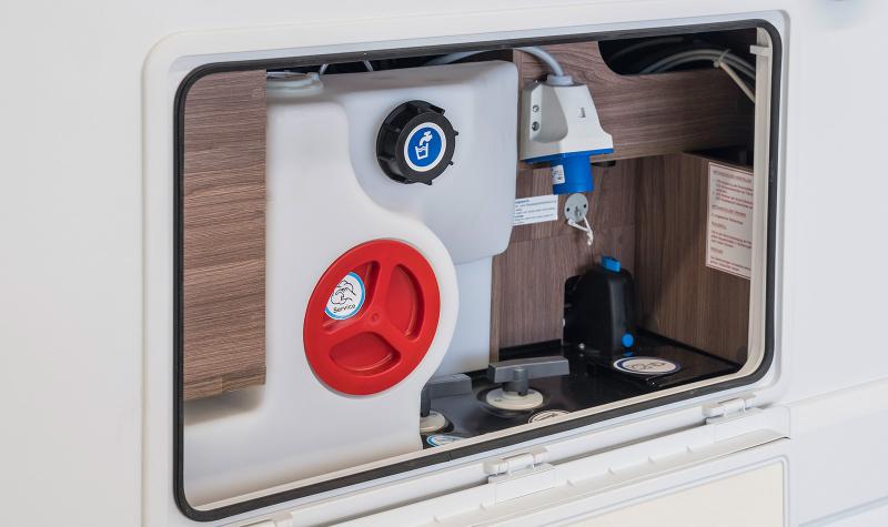

Ciao a tutti. Domanda probabilmente stupida: il mio Knaus Live Wave ha il service box che viene riscaldato dalla caldaia e che contiene tra le altre cose il Frostcontrol. Se con il boiler pieno di acqua calda a 60° spegnessi il riscaldamento del camper, con temperature esterne molto basse potrei rischiare che la valvola scarichi l'acqua ancora calda (sicuramente il service box si raffredda più velocemente dell'acqua del boiler) ?
13/01/2006 25411
Inserito il 14/02/2022 alle: 03:26:49
In risposta al messaggio di RobyBZ del 13/02/2022 alle 23:35:33
il riscaldamento del camper, con temperature esterne molto basse potrei rischiare che la valvola scarichi l'acqua ancora calda (sicuramente il service box si raffredda più velocemente dell'acqua del boiler) ? Roberto
Ci sono molti modi di collegare la valvola frost control all'impianto idraulico, alcuni sono corrretti.
Quelle valvole hanno tutte due tubi per poter essere installate in un punto dove c'è passaggio di acqua, questo perche il volume/peso dell'acqua dove c'è la rilevazione della temperatura è poco e basta poco per cambiare di temperatura.
Se è installata in maniera corretta deve proteggere boiler e pompa autoclave.
La valvola si installa a pavimento ma è interna, quindi sente poco la temperatura esterna e tanto quella del vano dove è stata installata.
L'installazione corretta prevede che in valvola e boiler siano nello stesso vano, meglio se c'è anche l'autoclave.
Marco.

RobyBZ
RobyBZ
10/07/2018 34
Inserito il 14/02/2022 alle: 12:12:47
Vi spiego meglio quello che mi è successo l'altro ieri in montagna. Alle 8.30, quando siamo usciti dal camper per andare a sciare, la temperatura interna era 18° (e boiler spento), ho impostato la caldaia a 10°  (temperatura esterna -5°) che naturalmente si è spenta subito. Quando siamo tornati nel pomeriggio ho trovato la caldaia accesa ma il Frostcontrol era scattato.
Probabilmente il tempo necessario per abbassare la temperatura interna da 18 a 10 gradi è stato sufficiente per far si che il vano dove è presente il Frostcontrol si raffreddasse al punto da farlo scattare.
Se il service box della knaus funziona così non mi sembra molto razionale per l'uso invernale (che Knaus considera uno dei punti di forza dei suoi mezzi).

Inserito il 14/02/2022 alle: 12:57:31
Ciao Roby,
ma il tuo modello ha la bocchetta dell'aria calda sulla Frost Control? L'hai coperto per caso?
Possibile uno spiffero extra dal cavo della corrente elettrica?
Hai attivato il riscaldamento dei serbatoi?

Inserito il 15/02/2022 alle: 00:33:29
In risposta al messaggio di Apollo 13 del 14/02/2022 alle 12:57:31
Ciao Roby, ma il tuo modello ha la bocchetta dell'aria calda sulla Frost Control? L'hai coperto per caso? Possibile uno spiffero extra dal cavo della corrente elettrica? Hai attivato il riscaldamento dei serbatoi?
si, ha la bocchetta dell'aria calda proprio sopra al frostcontrol e scalda tutto il service box. Ovviamente non l'ho coperta ed effettivamente l'apertura per il cavo della corrente potrebbe essere un problema aggiuntivo. Il riscaldamento dei serbatoi l'ho attivato rilasciando la cordicella.
In pratica perchè non scatti il frostcontrol quando la temperatura è sottozero è necessario non tenere per troppo tempo il riscaldamento spento oppure usare la resistenza come consigliato da Tommaso.
