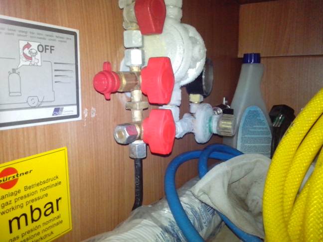

Sono restato deluso dal fatto che a volte la multivalvola non tiene correttamente ed il serbatoio si riempie completamente, doppia camera compresa. Questo significa possibili pressioni anomale e gas liquido ai servizi.
Questa è la foto del mio regolatore, dopo un rifornimento di cui ho parlato.
Precedentemente, quando non ero in regola, non ho MAI avuto problemi di sorta, tantomeno gas liquido ai servizi.
Il serbatoio è stato smontato e rimandato in fabbrica; mi è tornato nelle medesime condizioni. La garanzia non comprende le spese di smontaggio e rimontaggio; queste si aggirano intorno al 50% del prezzo del serbatoio, quindi non è conveniente insistere.
Per ovviare a tale problema, ho fatto spostare il rubinetto che collega il serbatoio alla camera di evaporazione; in questo modo, chiudendolo quando faccio rifornimento, mi assicuro di avere almeno quel volume, per l'espansione del gas.
Ho deciso che non installerò più prodotto simili e mi rivolgerò al mercato tedesco, che offre una vasta scelta in merito.
Malgrado questo problema, ritengo che il serbatoio del GPL sia una grande comodità ed offra maggior sicurezza rispetto alle bombole. Non ne faccio una questione di spesa; non riuscirai mai ad ammortizzare il costo di acquisto ed installazione, calcolando la differenza di spesa dei rifornimenti, rispetto alle bombole.

beh, non mi sembra un problema tecnico e di sicurezza di poco conto.
Tu immagino di sì, ma non tutti credo abbiamo ben chiaro cosa può succedere se arriva gpl in forma liquida alle utenze...

Il problema è importante e si risolve solo utilizzando il rubinetto di cui ho parlato. Purtroppo alcuni distributori di gas hanno una pressione alla pompa molto elevata e la multivalvola (definita di burro da un installatore che ha avuto gli stessi problemi con i serbatoio automobilistici, tanto da cambiare completamente ditta fornitrice) non sempre riesce a chiudere all'80% del carico.
Nelle automobili il problema è poco sentito, perchè si parte e si consuma subito un pò di gas, scongiurando quasi sempre la formazione di pressioni anomale; essendo alimentate a gas liquido, il problema del regolatore non si verifica.
Nei camper, il consumo di gas è bassissimo infatti dobbiamo considerare che  un'auto consuma, a seconda del modello, da 0,7 ad 1,5 litri di GPL liquido in 10 Km, con un litro di gas liquido, noi facciamo andare a pieno regime la truma per circa TRE ORE.
