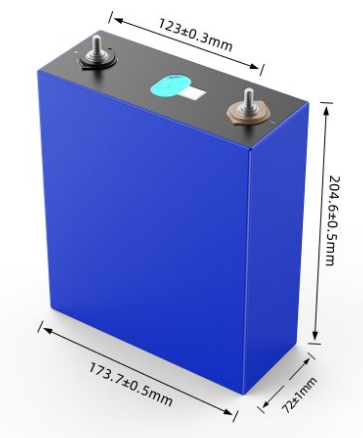

Però possiamo partire dalle dimensioni della cella, ma i piolini non è detto che ci siano, a volte vengono saldate le piastre di collegamento per cui l'altezza aumenta solo di mezzo cm rispetto a quei 205 mm, poi c'è la scatola, si presume che il BMS sia di lato.
Se la batteria è da 280 Ah ed è alta meno di 205 mm dobbiamo chiedere a chi le vende la marca delle celle utilizzate, se non lo sa o se non vuol rispondere si compra da altri.

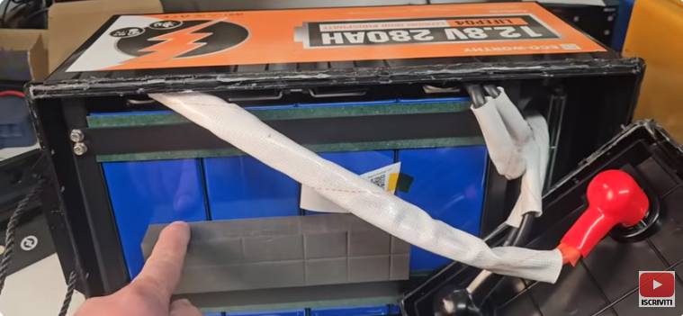

Prendiamo per esempio la gettonatissima e secondo me ottima Eco worthy da 280 Ah e vediamola aperta dopo aver rimosso il tappo superiore, quello dove ci sono i contati + e -.
Le celle sono sdraiate, se io dovessi comprarla sicuramente la monterei come si vede in questa foto, cioè sdraiata col positivo in alto e il negativo in basso
Il cappuccio rosso che si vede è il positivo, col tappo richiuso rimane in prossimità della parte superiore delle celle.
Comunque le celle prismatiche esistono di diverse forme anche in base alle Amperora, ma è sempre un parallelepipedo con la parte incollata e i contatti sopra.
Per decidere come posizionarle si deve capire o vedere (dal vivo aprendola o su Youtube) come sono messe le celle dentro il contenitore, non mi viene in mente altro...

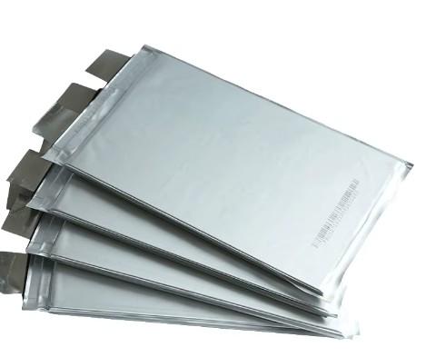

Conoscere le tipologie di celle che compongono una batteria lifepo4 con la forma "tradizionale" è fondamentale per una scelta consapevole, ma le informazioni non sempre vengono rese pubbliche.
Le celle sono tutt'ora di 3 tipi
Celle a  "sacchetto" con le linguette metalliche solitamente orientate verso l'alto ma non è scontato.

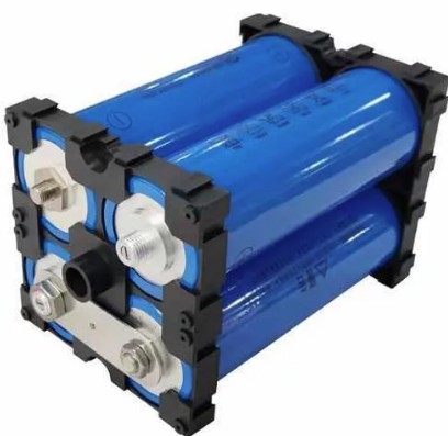

Celle cilindriche  che possono essere posizionate senza indicazione particolare
celle cilindriche di una nota marca

Questa invece è la tua batteria...
Viene aperta da Carmine, ma in rete esistono altri video dove la aprono...

Non ho capito una cosa, le celle cilindriche presentano lo stesso problema ?
Li-tech mi pare monti celle cilindriche e non prismatiche e qualche messaggio indietro l'utente Salomogi ha scritto qualcosa che mi ha fatto ritenere questo. Forse ho capito male ?
