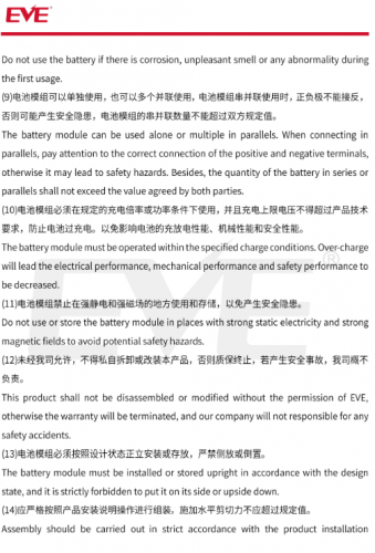

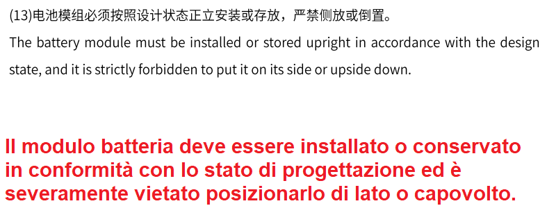

Rinfreschiamo un po' le idee a che è abituato a NON leggere le schede tecniche di quello che utilizza,
Scheda tecnica delle celle prismatiche al litio della EVE, ecco un estratto.
Pochi conoscono l'inglese e ancora meno il cinese, ecco il dettaglio tradotto in italiano..
La frase severamente vietato posizionarlo di lato o capovolto, scritta dal produttore delle celle, lascia ancora qualche dubbio?
Leggete forse da qualche parte che chi fa le celle dichiara che a non rispettare quell' obbligo (severamente vietato...) le celle durano il 15% in meno o il 47,22% in meno oppure che i cicli passano da 6000 a 4000?
Basta inventarsi le cose, le schede tecniche vanno lette con attenzione, chi non sa farlo parli di calcio...
Ricordo ancora che le schede tecniche non si dilungano e non dicono due volte la stessa cosa, sono destinate ai professionisti, scrivono le cose usando parole tipo "raccomandato", "vietato" o come in questo caso "severamente vietato".
Altre cose, uscite dalla fantasia di chi legge, sono totalmente prive di significato.
Modificato da Emme48 il 16/04/2026 alle 10:57:26

16/03/2026 199
Inserito il 16/04/2026 alle: 11:43:57
In risposta al messaggio di Emme48 del 16/04/2026 alle 10:52:33
Rinfreschiamo un po' le idee a che è abituato a NON leggere le schede tecniche di quello che utilizza, Scheda tecnica delle celle prismatiche al litio della EVE, ecco un estratto. Pochi conoscono l'inglese e ancora meno
il cinese, ecco il dettaglio tradotto in italiano.. La frase severamente vietato posizionarlo di lato o capovolto, scritta dal produttore delle celle, lascia ancora qualche dubbio? Leggete forse da qualche parte che chi fa le celle dichiara che a non rispettare quell'obbligo (severamente vietato...) le celle durano il 15% in meno o il 47,22% in meno oppure che i cicli passano da 6000 a 4000? Basta inventarsi le cose, le schede tecniche vanno lette con attenzione, chi non sa farlo parli di calcio... Ricordo ancora che le schede tecniche non si dilungano e non dicono due volte la stessa cosa, sono destinate ai professionisti, scrivono le cose usando parole tipo raccomandato, vietato o come in questo caso severamente vietato. Altre cose, uscite dalla fantasia di chi legge, sono totalmente prive di significato.
Sarebbe più utile, per verifica, inserire il link della documentazione riportata.
Ho fatto un po' di ricerche, ma questa prescrizione mi risulta faccia parte delle prescrizioni dei MODULI batteria prodotti dalla EVE, non riguardano le celle prodotte dalla stessa; nei datasheet delle celle io non ho trovato indicazioni per il posizionamento, anche se può essere che non abbia trovato quelli più recenti.

Sarebbe più utile, per verifica, inserire il link della documentazione riportata. Ho fatto un po' di ricerche, ma questa prescrizione mi risulta faccia parte delle prescrizioni dei MODULI batteria prodotti dalla EVE, non
Ho trovato il PDF sul sito di MarzanoTeck.
Ce ne sono 2 della MB31, ovviamente diversi.
https://drive.google.com/file/d...
Alla fine di pagina 9.
Quando sono uscite le celle di questa dimensione questa cosa era assente, io credo perchè qualunque limitazione di uilizzo faccia male alle vendite, poi, Hithium per primi, tutti hanno fatto uscire un documento provvisorio e in seguito tutti hanno aggiornato i PDF generali.
Modificato da Emme48 il 16/04/2026 alle 12:16:52

Inserito il 16/04/2026 alle: 17:30:41
In risposta al messaggio di il tornitore del 16/04/2026 alle 15:56:53
Le blade battery hanno una costruzione interna diversa... Nelle blade battery sono fogli lunghi non avvolti, nelle celle prismatiche tipo EVE etc sì ... Vedi anche la posizione diversa della valvola di sicurezza e poli dove i quali sono in testa/coda.
Sicuramente diversa la disposizione dei fogli, ma il liquido segue sempre la stessa legge fisica, la gravità.
Quello che mi sembra strano, ma forse io uso sistemi di ricerca che non sono ottimali, è che non esiste nessun riferimento in Google alla frase:"
the battery module must be installed or stored upright in accordance with the design state, and it is strictly forbidden to put it on its side or upside down
", anche inserendo EVE od altro trova solo i battery module, ma come sistemi di batteria completa, come avevo accennato all'inizio.
https://it.scribd.com/document/...
https://www.evlithium.com/energ...
https://v6-file.globalso.com/up...
Io una scheda tecnica con riportata quella prescrizione non l'ho ancora vista.

Sicuramente diversa la disposizione dei fogli, ma il liquido segue sempre la stessa legge fisica, la gravità. Quello che mi sembra strano, ma forse io uso sistemi di ricerca che non sono ottimali, è che non esiste nessun
riferimento in Google alla frase: the battery module must be installed or stored upright in accordance with the design state, and it is strictly forbidden to put it on its side or upside down , anche inserendo EVE od altro trova solo i battery module, ma come sistemi di batteria completa, come avevo accennato all'inizio. Io una scheda tecnica con riportata quella prescrizione non l'ho ancora vista.
... Puoi sempre avvalerti dell'AI chiedendo di fare una "deep research" vedrai che trovi sicuramente qualcosa di interesse... Oppure andare su sciencedirect e fare una ricerca in merito alle LFP.
PS: Prova a pensare alla disposizione dei fogli (non avvolti) nelle blade... Mentre pensa alla struttura interna delle prismatiche classiche; se metti di lato quest'ultime il liquido non entrerà mai, neanche per capillarità, dentro ai fogli avvolti.

Ma quella raccomandazone è emessa da tutti i produttori di celle prismatiche LiFePO4 a elettrolita liquido con in alto la valvola di sfogo necessaria in caso di "fuga termica".
I tecnici e i commerciali degli assemblatori di batterie parlano lingue diverse.
In realtà alcuni assemblatori producono in proprio i BMS, ma le limitazioni di posizione sono date dalle celle.
