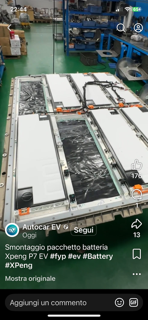

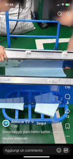

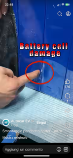

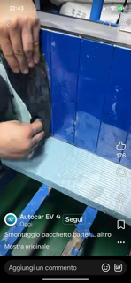

"Non per nulla sulle BEV che adottano celle prismatiche (io ne ho 2 seppur con NCM611, una Samsung SDI e l'altra CATL) e tutte sono montate in verticale, non solo per una facilità di connessione e layout."
Non è così per tutte le elettriche (forse, dico forse, solo quelle due?), di seguito le foto di una batteria sottopianale della Xpeng p7 dove le celle prismatiche blu sono posizionate sdraiate, ovviamente oltre 250 mm di spessore del pacco di batterie sottopianale è irrealizzabile per molte vetture.
Il terrorismo provocato da queste Fake News, cioè che per le celle sia "strictly forbidden" il montaggio che non sia verticale, dovrebbe essere eliminato da chi lo ha creato o promulgato perché fa male al settore: prova ne è che l'ultima scheda tecnica della LF324 (la 334 non c'è già più) non riporta nemmeno più nessuna prescrizione sulla posizione di montaggio.
IMG_6873(1).PNGIMG_6874(2).PNGIMG_6869(1).PNGIMG_6870(1).PNGIMG_6871(1).PNGIMG_6872(1).PNG

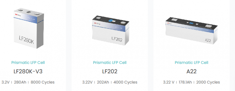

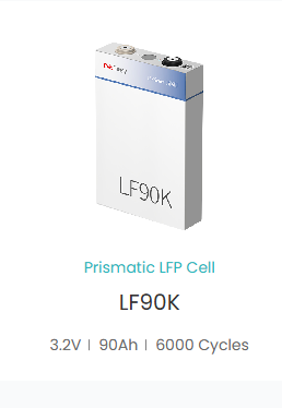

A me non è chiaro il motivo di una differenza cosi grande, in numero di cicli, tra batteria di forma diversa.
Quelle basse sembrano durare meno.
Alcuni esempi tra le EVE

Non per nulla sulle BEV che adottano celle prismatiche (io ne ho 2 seppur con NCM611, una Samsung SDI e l'altra CATL) e tutte sono montate in verticale, non solo per una facilità di connessione e layout. Non è così per
tutte le elettriche (forse, dico forse, solo quelle due?), di seguito le foto di una batteria sottopianale della Xpeng p7 dove le celle prismatiche blu sono posizionate sdraiate, ovviamente oltre 250 mm di spessore del pacco di batterie sottopianale è irrealizzabile per molte vetture. Il terrorismo provocato da queste Fake News, cioè che per le celle sia strictly forbidden il montaggio che non sia verticale, dovrebbe essere eliminato da chi lo ha creato o promulgato perché fa male al settore: prova ne è che l'ultima scheda tecnica della LF324 (la 334 non c'è già più) non riporta nemmeno più nessuna prescrizione sulla posizione di montaggio.
La Xpeng P7 e P7+, nella versione con batteria LFP, adotta celle EVE custom... Accettano correnti di carica costanti a 5C (per caso hai mai visto celle nominate sul forum qua o altrove di EVE LFP che accettano 5C costanti in un range limitato di SOC in carica? Io no), sono raffreddate a liquido e soprattutto la loro costruzione interna è di tipo laminato stratificato sull'asse Z (simile alle Winston per intenderci) e non a rotolo come le EVE MB31, MB56, LF280K etc; ovviamente celle LFP laminate costano di più. Quest'ultima è una differenza sostanziale nel comportamento della cella, ma a quanto pare è solo un particolare di poco conto visto che non viene citato.
Per me è fondamentale, bisogna dare tutte le informazioni necessarie per una corretta contestualizzazione tecnologica.
... Meglio informarsi in modo adeguato... Si possono prendere fischi per fiaschi e riportare seriamente dicerie da bar o quelle che definisci tu "fake news".

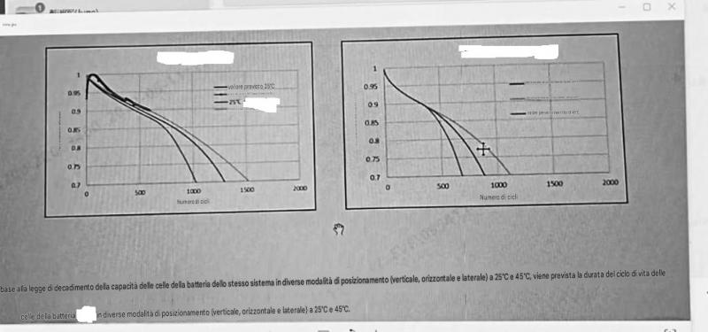

Riapro con un po' di timore questo argomento che come spesso capita pare si sia "fermato" con gli animi un pelo surriscaldati, ma ci provo
Ovviamente sono uno di quelli che vorrebbero fare il famoso "passaggio" alle Litio, sono un tecnico in pensione e ho spulciato in giro per capire la cosa che interessa a molti rispetto i famosi 19 cm del "sottosedile" .. Ho letto le 18 pagine e seguito tutta la discussione, sono d'accordo con quanti sostengono che in assenza di dati si possano avere dubbi sulle installazioni sdraiate delle Litio, visti i chiari avvertimenti delle ditte che costruiscono le celle (non degli assemblatori di batterie).Ho provato a chiedere lumi ad un tecnico della ditta che mi ha fornito dello celle da 280Ah 3 anni fa. Mi aveva aiutato nell'installazione e dimostrate competenza e onestà professionale. Gli ho chiesto le cose che qui ci chiediamo: qual'è il problema? diventano pericolose? Durano moooolto meno? Mi ha risposto inviandomi in visione un documento interno che vi giro per contribuire con dei dati tangibili
Lascio a voi l'interpretazione ... sono due grafici a 25 e 45 gradi  1C/6C  (quindi correnti di utilizzo elevate, giusto?);  la curva più ottimista è rilevata a celle verticali, la centrale in posizione orizzontale, quella più a sinistra con la cella su un fianco. Il valore 1 sulle ordinate il massimo di capacità, sulle ascisse i cicli di vita . Mi sembra di capire che a 1C/6C montate verticali dopo 1500 cicli sono ancora al 70%, montate nel modo peggiore sono al 70% dopo 1000 cicli (Pari degrado a 2/3 dei cicli di utilizzo, circa).
Mi ha scritto di non aver info relative alla pericolosità, ma ovviamente ciò non significa che sia da escludere questa possibilità.
Io inoltre ho altri dubbi che riguardano la tecnologia che prevede il drop-in delle batterie caricate poi
costantemente a 14,4V (settaggi GEL). Ma mi pare non sia questo il topic per parlarne
Non mi chiedete che fornitore è .. se sanno che disincentiva le vendite .. lo mandano a casa
E comunque la sua prima risposta è stata: non si montano in pos, orizzontale

Dati, grafici, schede tecniche e quant'altro vanno sempre correlate al modello di batteria in test da cui derivano i dati indicati... Senza sapere a quale batteria si fa riferimento, i dati indicati perdono di significato
in quanto le celle LFP non sono tutte uguali (jelly roll, stacked etc) e non si parla solo di fattore di forma (cilindriche, pouch, prismatiche, blade) ma costruzione interna, elettrolita, che sottofamiglia di LFP è ovvero LFYP o LFMnP, se le celle presentano una costruzione custom come capita su celle per auto elettriche etc Una cosa simile era già venuta fuori in altri topic riguardo la temperatura e capacità di carica a basse temperature riportando un test accademico... In seguito si è capito che le celle erano di tipo pouch di un determinato modello e con caratteristiche diverse da quelle prismatiche spesso usate su batterie dei camper perciò i dati sarebbero stati fuorvianti senza indagine opportuna creando false aspettative. Giusto per fare un paragone... Le celle BYD Blade Battery (che sono LFP) non possiamo metterle in verticale (poli top/bottom) ma vanno messe in orizzontale con valvola, presente a lato, in alto. Tema tensione qua è OT.
Sono i dati di una cella prismatica al litio-ferro-fosfato ( LiFePO4) caratterizzata da una capacità nominale di 72 Ah e una tensione di 3,2 V.
.. visto che si discuteva senza avere lo straccio di un dato, mi è sembrato utile condividerli
mi sono astenuto dall'andare OT

Sono i dati di una cella prismatica al litio-ferro-fosfato (LiFePO4) caratterizzata da una capacità nominale di 72 Ah e una tensione di 3,2 V. .. visto che si discuteva senza avere lo straccio di un dato, mi è sembrato utile condividerli mi sono astenuto dall'andare OT
Dati ne sono stati riportati e si è fatto riferimento a celle specifiche con tanto di designazione (es. EVE MB31 etc)...
Cella da 72 Ah dice tutto e niente... 3,2-3,22 V è la tensione nominale di qualsiasi LFP. Celle LFP che reggono scariche superiori a 5C non sono usuali... Certo ci sono anche celle
Questa cella da 72 Ah presenta una costruzione interna tipo jelly roll simil Gotion 314 Ah e/o Eve MB31/MB56? Oppure una soluzione stacked come le EVE LF334 o Winston (che sono LFYP)?
Come già indicato da adv-box facendo una ricerca veloce con i dati forniti si arriva alla Sunwoda oppure alla LFP72-2 dal catalogo NGE-Tech come prismatiche... Propendo per la NGE e visto le alte correnti, come mi aspettavo, la densità energetica non è elevata (attorno ai 130 Wh/kg); vengono date per 2500 cicli con 80%SOH però non è chiaro a che C-rate e metodo di valutazione.
Se fossero state delle pouch c'è molta più scelta e si trovano anche celle di capacità ben inferiore ma con C-rate anche di 40C.
PS: Facendo un confronto tra NGE 72-2 e EVE LF72K sembra che siano identiche... Stesse dimensioni, stesso peso, stessi cicli dichiarati però c'è una differenza ovvero che i 6C in scarica sono impulsivi e non continuativi (3C cont.).

.. Sono EVE LF72K
Come siano stati fatti i test, se compresse o meno, non so
Ho solo un dubbio: Sono test fatti sollecitando le celle con correnti molto elevate (penso impulsive) con cicli in rapidissima successione (non possono aspettare mesi per completare i cicli richiesti), quindi eseguiti in tempi relativamente brevi, La causa di questo degrado accelerato della capacità delle celle è sicuramente la non corretta distribuzione dell'elettrolita (dico bene?) all'interno delle celle. C'è quindi la possibilità, secondo voi, che questo errato "posizionamento" del poco liquido (?) contenuto continui a peggiorare, accentuando di conseguenza l'effetto negativo evidenziato? Cioè che conti poi anche il tempo in più rispetto il relativamente breve periodo di test?  Se mi sono spiegato eh ..
Ok, ho letto meglio l'ultimo post che precede il mio, se ben compresse il problema NON si pone..
Dopo uno valuta se andando a 0,2C di scarica per 100 giorni all'anno subisca l'effetto di questi fenomeni, ma questo è un altro discorso, si può fare a parte
Vecchio ma nuovo

Per la longevità, che nei camper poco importa, la compressione è più importante del posizionamento. La compressione permette di mantenere il funzionamento della cella come in origine, mantenendo i foglietti ben affiancati.
Quando la compressione è dinamica, l'orientamento della cella non influisce più sulla sua durata e sulle prestazioni, la mantiene. Molte pagine fa, avevo affermato che il problema del livello del liquido che non bagna bene l'interno della cella è conseguenza dello spanciamento delle stessa, se non adeguatamente compressa, la posizione non è importante. Se la cella non aumenta di volume, il liquido immesso sotto vuoto, bagna completamente i foglietti, in qualunque posizione sia, ovviamente se si lasciano creare all'interno gas, a causa dell'aumento di volume dato dalla deformazione delle pareti, il livello del liquido si abbassa ed allora la posizione della cella può influire. Anche i pad spugnosi che qualche assemblatore usa sono deleteri, perché non riescono ad evitare l'aumento di volume interno, in quanto la cella si gonfia comunque al centro, comprimendo la schiuma. A breve uscirà la documentazione relativa a questo problema su************. Nel frattempo, chi vuole si legga quanto riporta AI, che scrive sicuramente meglio di me: Yes, uncompressed—and therefore slightly swollen—LFP (Lithium Iron Phosphate) cells are significantly more affected by their physical orientation than properly compressed ones. When a large prismatic LFP cell is properly compressed, the mechanical plates exert uniform pressure across the broad faces of the internal electrode stack. This pressure holds the jelly-roll or stacked layers flat and structurally rigid, completely dominating the effects of gravity regardless of whether the cell is sitting vertically, edge-on, or horizontally.  However, once a cell goes uncompressed and undergoes either reversible swelling (from standard cycling) or irreversible bloating (from micro-gassing or aging), the internal dynamics change drastically. Without external mechanical restraint, gravity and structural orientation begin to play a heavily compounding role in the degradation of the cell: 1. Electrolyte Maldistribution and Pooling LFP cells contain a precise, minimal amount of liquid electrolyte meant to be uniformly wicked throughout the porous structure of the separator and electrodes. When compressed: The layers are tightly squeezed together, maintaining uniform capillary action across the entire surface regardless of orientation. When uncompressed & swollen: The internal layers delaminate or pull apart, creating microscopic gaps and voids. In a horizontal (flat) or edge-on orientation, gravity will cause the free electrolyte to pool at the bottom of the case, starving the upper portions of the expanded stack. In a vertical (upright) orientation, the electrolyte migrates toward the bottom, though this is slightly less damaging because the wound layers generally run vertically.  2. Micro-Gassing Buildup and Trap Zones During normal operation and aging, trace amounts of gas bubbles form inside the cell. When compressed: The mechanical pressure naturally helps squeeze these microscopic bubbles out from between the layers and pushes them upward toward the headspace where the safety vent sits. When uncompressed & swollen: The loose, undulating layers create structural pockets where bubbles can become permanently trapped. If the cell is placed horizontally, these gas bubbles rise vertically into the expansive gaps between the flat layers. The trapped gas acts as an electrical insulator, completely blocking ion transfer across large sections of the plates, leading to rapid capacity fade and localized hot spots. 3. Structural Sag and Mechanical Stress on Terminals The inner stack of a large 280Ah–314Ah LFP cell is remarkably heavy (often accounting for over 70% of the cell's total ~5.5 kg weight). When compressed: The friction and pressure between the tightly packed aluminum walls and layers prevent the internal stack from moving. When uncompressed & swollen: The stack floats loosely inside the expanded aluminum shell. If oriented horizontally or edge-on, the heavy internal stack will physically sag under its own weight against the bottom or side of the thin aluminum casing. This uneven gravity load forces the internal current-collecting tabs to bend and puts extreme mechanical stress on the welded terminal joints, increasing the risk of an internal short circuit or terminal shear. Summary of Orientation Vulnerability (Compressed vs. Uncompressed) Orientation Properly Compressed Cells Uncompressed / Swollen Cells Vertical (Terminals Up) Compressed Cells                             Optimal. Layers are structurally stable; gravity acts parallel to the stack. Uncompressed / Swollen Cells           Highly Vulnerable. Stack can sag down, compressing the bottom layers while gassing collects in the top headspace. Edge-on (Terminals Sideways) Compressed Cells                            Safe. Mechanical pressure counteracts lateral shifts. Uncompressed / Swollen Cells           Severe Risk. Internal stack sags sideways, putting shearing stress on internal tabs; creates highly uneven electrolyte starvation. Horizontal (Terminals Flat) Compressed Cells                              Acceptable (though less preferred by some manufacturers due to vent placement). Uncompressed / Swollen Cells            Worst-Case Scenario. Gas bubbles easily trap between flat layers, causing severe localized delamination and rapid cell death.
Un po' di pubblicità... Non so se sia permesso dal regolamento del forum in quanto ben riconducibile al tuo nickname.
BTW... Io non adotterei mai le fasce per evitare la concentrazione delle sollecitazioni sul perimetro cella tranne se le piastre non si deformassero quindi richiedendo spessori non di un paio di mm ma ben di più anche se si parlasse di carbonio toray t700, tant'è che esempio EVE adotta nei pacchi fasce metalliche però si vede che le piastre di compressione sono ben nervate da circa 23-25 mm di spessore (quasi sicuro di alluminio) con inviti per le fasce proprio per avere una distribuzione ottimale delle forze.
Sicuramente avrai fatto le simulazioni FEM opportune e vari test (thermal stress test, service life tanto per citarne due).
Ogni sistema ha i suoi pro/contro ed in base ad essi e alle proprie esigenze si sceglie il prodotto opportuno.
PS: Se hai celle con costruzione interna di tipo jelly roll l'orientamento incide, se hai le stacked praticamente non incide ovvero l'esempio che riporti quando dici "i foglietti" dato che le jelly roll non presenta foglietti singoli affiancati.

.. Sono EVE LF72K Come siano stati fatti i test, se compresse o meno, non so Ho solo un dubbio: Sono test fatti sollecitando le celle con correnti molto elevate (penso impulsive) con cicli in rapidissima successione (non
possono aspettare mesi per completare i cicli richiesti), quindi eseguiti in tempi relativamente brevi, La causa di questo degrado accelerato della capacità delle celle è sicuramente la non corretta distribuzione dell'elettrolita (dico bene?) all'interno delle celle. C'è quindi la possibilità, secondo voi, che questo errato posizionamento del poco liquido (?) contenuto continui a peggiorare, accentuando di conseguenza l'effetto negativo evidenziato? Cioè che conti poi anche il tempo in più rispetto il relativamente breve periodo di test?  Se mi sono spiegato eh ..       Ok, ho letto meglio l'ultimo post che precede il mio, se ben compresse il problema NON si pone..  Dopo uno valuta se andando a 0,2C di scarica per 100 giorni all'anno subisca l'effetto di questi fenomeni, ma questo è un altro discorso, si può fare a parte
Ti sei spiegato benissimo.
Difficile dare valutazione attendibili se non lo sono i dati di test, cioè nel senso che non sono a noi conosciuti.
La cella è 1/C in carica ed 1/C in scarica, 3/6 C sono impulsivi, questo è il datasheet.
Io non sono in grado di estrapolare la reale vita della cella in condizioni di normale uso.
L'altra cosa anomala che posso notare è che degrada meno in orizzontale che in costa.
Comunque i test sono fondamentali per confermare/correggere le teorie.
Modificato da adv-box il 10/09/2026 alle 21:27:11

Ti sei spiegato benissimo. Difficile dare valutazione attendibili se non lo sono i dati di test, cioè nel senso che non sono a noi conosciuti. La cella è 1/C in carica ed 1/C in scarica, 3/6 C sono impulsivi, questo è
il datasheet. Io non sono in grado di estrapolare la reale vita della cella in condizioni di normale uso. L'altra cosa anomala che posso notare è che degrada meno in orizzontale che in costa. Comunque i test sono fondamentali per confermare/correggere le teorie.
Non vorrei che abbiano sbagliato a scrivere la frase di report sotto i test.. che sia migliore la pos. verticale è sicuro, il resto è in scala di grigi boh
Scusa, è vero che se posizionate in costa è opportuno piazzarle con il terminale positivo in alto?
Scomodo per i ponti -+ però ..

In risposta al messaggio di Bibos11 del 10/09/2026 alle 19:24:15
Generalmente i test vengono fatti a determinati C-rate e poi tra carica e scarica riposo di 30 minuti, tutto fatto in successione. Esempio a 1C costante in carica/scarica significa fare 1 ciclo completo ogni 3 ore inclusi i tempi di riposo, quindi nei test di laboratorio "service life" anche in camera climatica le celle ciclano in continuo 24/24h perciò fanno 8 cicli/giorno... In 4 mesi fanno quasi 1.000 cicli completi 0-100% (2,5-3,65 V).
Dipende da com'è costruita la cella internamente... Oltretutto mettendola di fianco si vanno a sollecitare meccanicamente a taglio le saldature interne tra polo e fogli dell'anodo e catodo; se fossimo in un sistema statico come gli accumuli stazionari residenziali o BESS sarebbe ben diverso.
Seppur compresse il problema delle sollecitazioni rimane poichè il cuore della cella non è solidale al case esterno e quindi anche ai poli.
Non c'è una regola se mettere in alto il positivo o viceversa... Al massimo se la valvola di sicurezza non è centrale, è bene metterla in alto.

Non vorrei che abbiano sbagliato a scrivere la frase di report sotto i test.. che sia migliore la pos. verticale è sicuro, il resto è in scala di grigi boh  Scusa, è vero che se posizionate in costa è opportuno piazzarle con il terminale positivo in alto? Scomodo per i ponti -+ però .. Grazie
La resistenza interna delle celle migliori arriva anche a meno di 0.18mΩ, quella dei ponti di collegamento non è ininfluente, può arrivare quasi a metà. 0.05mΩ/0.10mΩ: è quindi importante che siano il più corti possibili e molto importante uguali, una differenza di resistenza degli stessi manda in crisi la funzione di bilanciamento del BMS, che deve equilibrare le celle di pochi mV.
Quindi la disposizione è quella classica +-+- non ++++
Che abbiano sbagliato a scrivere la frase di report sotto i test, è possibile, tanti errori abbiamo visto nei datasheet anche della EVE.
Sai in che anno sono stati fatti i test ? Dovresti chiedere se i test sono fatti con compressione, cambia tutto, vedi sotto il riassunto.
Vertical Compressed Cells                                    Optimal. Layers are structurally stable; gravity acts parallel to the stack.
Vertical Uncompressed / Swollen Cells                 Highly Vulnerable
Edge-on Compressed Cells                                   Safe. Mechanical pressure counteracts lateral shifts.
Edge-on  Uncompressed / Swollen Cells              Severe Risk. Internal stack sags sideways, putting shearing stress on internal tabs; creates highly uneven electrolyte starvation.
Horizontal Compressed Cells                                Acceptable (though less preferred by some manufacturers due to vent placement).
Horizontal Uncompressed / Swollen Cells            Worst-Case Scenario. Gas bubbles easily trap between flat layers, causing severe localized delamination and rapid cell death.
