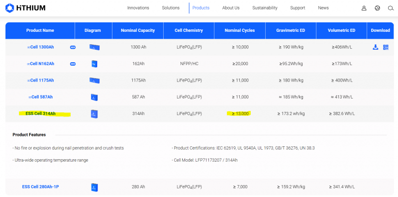

l'immagine in allegato l'ho scaricata direttamente dal sito della Hithium.
E' possibile che una cella sia progettata per 13.000 cicli o sono balle?

Ciao,  l'immagine in allegato l'ho scaricata direttamente dal sito della Hithium.  E' possibile che una cella sia progettata per 13.000 cicli o sono balle? grazie
Dipende da come misuri i cicli, non esiste un metodo condiviso uguale per tutti.
Se a 25 gradi usi la cella dal 60% al 70% e la consideri esaurita a metà capacità, 50.000 cicli ci sta...
Se LA STESSA CELLA la usi dal 10% al 90% e la consideri finita sotto il 90% magari i cicli sono 1.000
Se prendono come "termine test" un SOH del 65 o 60% è possibile però spesso si parla di 70 o 80%.
Penso che comunque facciano riferimento ad ciclatura 0-100% poi da vedere se 0,2-0,3 o 0,5C.

Ecco cosa ho trovato sui test eseguiti da Hithium e EVE, magari a qualcuno può interessare in previsione di un acquisto di batterie Lifepo4.
Questi sono i parametri utilizzati da Hithium.
Temperatura Ambientale
2026_08_29_19_10_051.png costante
Carica Standard (Standard Charge)
Carica a potenza/corrente costante ( 0.5P o 0.5C) fino al limite di tensione di 3.65 V
Pausa post-carica (Rest Time)
30 minuti di riposo prima della scarica
Scarica Standard (Standard Discharge)
Scarica a potenza/corrente costante ( 0.5P o 0.5C) fino alla tensione di cut-off di 2.5 V (100% DoD)
Pausa post-scarica (Rest Time)
30 minuti di riposo prima del ciclo successivo
Qui invece viene descritto lo svolgimento del test.
Misurazione della Vita Utile (Cycle Life Test Protocol)
Per certificare il totale dei cicli (es. i 10.000 o 11.000 cicli dichiarati sulle celle LFP), il test ufficiale prevede:
  1. Esecuzione continuativa di cicli Standard Charge / Rest / Standard Discharge / Rest a 2026_08_29_19_10_052.png.
  2. Il test prosegue finché la capacità della cella non scende a un valore 2026_08_29_19_10_053.png rispetto alla capacità nominale iniziale (End of Life o EOL).
Sostanzialmente lo stesso fa EVE con uno step in più che non ho trovato su Hithium.
Check-up Periodico della Capacità: Ogni 500 o 1.000 cicli continuativi, il protocollo EVE prevede una pausa in cui viene eseguita una prova di capacità a basso C-rate ( 0.2C/0.2C) per ri-calibrare la capacità residua reale ed eliminare le distorsioni dovute alla polarizzazione termica dei cicli rapidi.

Carica Standard (Standard Charge) Carica a potenza/corrente costante (0.5P o 0.5C) fino al limite di tensione di 3.65 V Pausa post-carica (Rest Time) 30 minuti di riposo prima della scarica Scarica Standard (Standard Discharge) Scarica a potenza/corrente costante (0.5P o 0.5C) fino alla tensione di cut-off di 2.5 V (100% DoD) Pausa post-scarica (Rest Time) 30 minuti di riposo prima del ciclo successivo   Qui invece viene descritto lo svolgimento del test.   Misurazione della Vita Utile (Cycle Life Test Protocol) Per certificare il totale dei cicli (es. i 10.000 o 11.000 cicli dichiarati sulle celle LFP), il test ufficiale prevede: Esecuzione continuativa di cicli Standard Charge / Rest / Standard Discharge / Rest a . Il test prosegue finché la capacità della cella non scende a un valore  rispetto alla capacità nominale iniziale (End of Life o EOL).  Sostanzialmente lo stesso fa EVE con uno step in più che non ho trovato su Hithium. Check-up Periodico della Capacità: Ogni 500 o 1.000 cicli continuativi, il protocollo EVE prevede una pausa in cui viene eseguita una prova di capacità a basso C-rate (0.2C/0.2C) per ri-calibrare la capacità residua reale ed eliminare le distorsioni dovute alla polarizzazione termica dei cicli rapidi.
Io ho visto sul web diversi dati dichiarati e solo una scheda tecnica come quelle che si trovano di Eve, Gotion etc.
Delle volte leggo per la Hithium 70%SOH/11.000 cicli altre volte 7.000 cicli oppure 10.000 cicli o 65%SOH/13.000 cicli... Quale fonte è attendibile?
Alla fine non sono quei ipotetici 2-3.000 cicli in più che fanno la differenza... Arriverà ben prima il degrado temporale specie nell'uso che se ne fa sui camper.

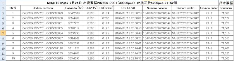

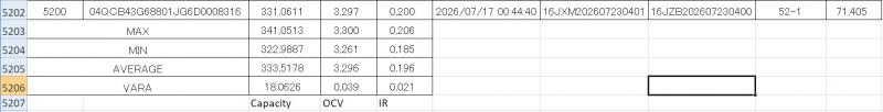

Esempio di dati estrapolati dal file .xls che mi ha mandato Basengreen delle MB31 (test metà Luglio 2026); nel file ci sono 5.200 celle testate su 30.000.
