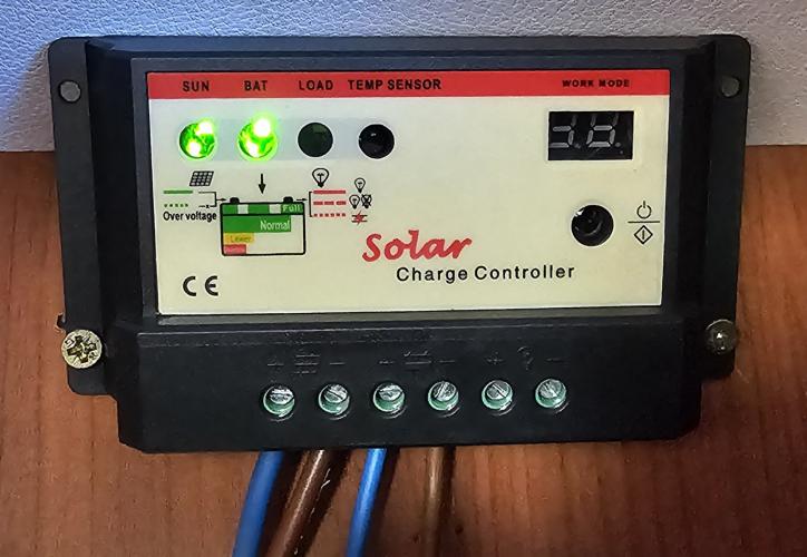

grazie per il tuo intervento, il regolatore che debbo sostituire è questo in foto, penso sia un 10ampere, il vecchio pannello, sempre di 15 anni fa, è da 100 w -  montato 15 anni fa insieme ad un pannello da 100 ah e batteria agm 80ah - no, non il Dc-Dc - quale consiglieresti di centralina PWM...per il Victron MPPT, eventualmente, da 20 ah andrebbe bene?   riguardo la batteria agm nuova, ce l'ho già, appena presa così come il pannello PERC/EZA da 200 Watt. grazie mille
Quel regolatore  PWM che hai non va bene se intendi montare un 200W, visto che devi sostituirlo ti consiglio di prendere un MPPT, ti avrei consigliato di tenere il vecchio se fosse stato in grado di reggere i 200W.
Se sei certo di non voler aggiungere altri pannelli il 15A è al pelo ma sufficiente, il 20A non ti consentirebbe di aggiungere molto altro, poca roba in più, ma funzionerebbe meno al limite e quindi dovrebbe scaldare meno.
Se lo devi montare in un posto chiuso e angusto meglio il 20A.

Quel regolatore  PWM che hai non va bene se intendi montare un 200W, visto che devi sostituirlo ti consiglio di prendere un MPPT, ti avrei consigliato di tenere il vecchio se fosse stato in grado di reggere i 200W. Se sei
certo di non voler aggiungere altri pannelli il 15A è al pelo ma sufficiente, il 20A non ti consentirebbe di aggiungere molto altro, poca roba in più, ma funzionerebbe meno al limite e quindi dovrebbe scaldare meno. Se lo devi montare in un posto chiuso e angusto meglio il 20A.
grazie, si quello è il vecchio regolatore....quindi, se ho ben capito, l'MPPT da 20a andrebbe sicuramente meglio, ho visto il Victron ma potrei considerarne altri. No, non aggiungerò altri pannelli perchè faccio poca libera, sono solo e non ho consumi importanti...e poi ho un van e nel tetto c'è poco margine per mettere più pannelli.
grazie dei tuoi consigli e del tempo dedicatomi.
dimenticavo, si, il regolatore sta messo dentro uno sportello..quindi non arieggiato...prenderò sicuramente il 20a..

dimenticavo, si, il regolatore sta messo dentro uno sportello..quindi non arieggiato...prenderò sicuramente il 20a.. grazie
Si, il 15A in estate potrebbe scaldare troppo se non viene montato in un luogo arieggiato.
