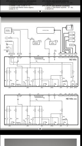

Si...presumo...ma come scollego il cb della centralina? É tutto stampato/collegato all interno della stessa no? Nella miamvecchia centralina é tutto integrato in un unico scatolotto! Non ho la competenza per farlo immagino... Ma se hai suugerimenti precisi...prego...ascolto
Se riesci a recuperare in rete lo schema della centralina potrebbe essere più semplice, comunque se segui i cavi del caricabatteria fino alla centralina dovresti individuare il positivo da scollegare sulla centralina. Questo ad esempio è lo schema elettrico della mia centralina credo che nel mio caso dovrei scollegare il j2 tra la batteria e la centralina e ricollegarlo alla presa load, il jp6 dovrebbe essere soltanto la presenza di rete quindi non credo importi scollegarlo.Screenshot_20181216-231441_Drive.jpg
Modificato da georgatosat il 16/12/2018 alle 23:58:59
Inserito il 17/12/2018 alle: 00:25:59
In risposta al messaggio di georgatosat del 16/12/2018 alle 23:26:03
Grazie...domani senz altro te le posto...potremmo continuare nell altra discussione aperta "carichi diretti sul regolatore mppt" o qualcosa del genere??
Intanto, secondo te il regolatore mppt si danneggerebbe se sull uscita load, passasse dal CB corrente "inversa" verso la bs, invece che DALLA bs?

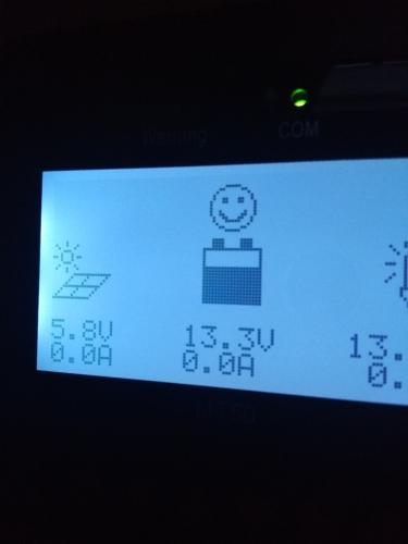

IMG_20190112_080227901.jpgQuesta mattina con molta curiosità vado a vedere dal Display del pannello solare che tensione risulta, il display segnalava 13,3 Volt, stessa tensione che avevo visto ieri pomeriggio, alle 16 circa, una volta che era tramontato il sole.
Che dire, come prima impressione è ottima, adesso bisogna vedere nel tempo come si comporta, continuasse così yes sarei estremamente soddisfatto. cheeky

Ciao ti rispondo per la retroilluminazione smiley​​​​​​
Probabilmente resta accesa perché hai impostato male proprio la voce backlight setting.
I numeri vanno da 0 a 999 secondi ... Se metti 0 mi sa che é sempre acceso non ricordo.. Io ce l ho su 40 secondi! Potrebbe essere questo?
Ps: ​​​​​​Il display remoto è molto più comodo del telefono WiFi, se sei sul mezzowink
