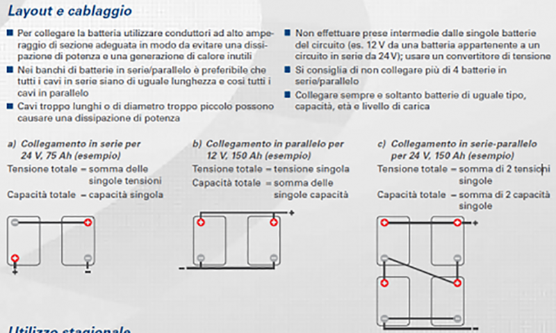

Non a caso i produttori di batterie più grandi al mondo consigliano di mettere in parallelo batterie uguali, intese come marca, modello ed età.
Ti lascio ciò che dice il più grosso costruttore di batterie al mondo...

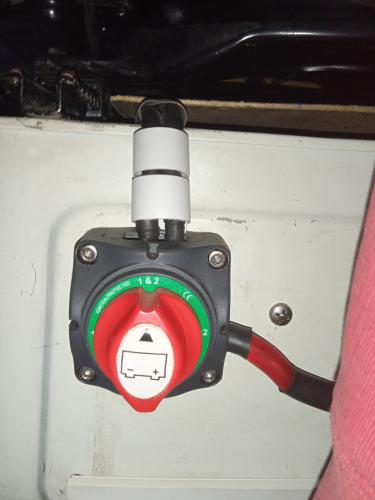

Esiste questo semplice oggetto
Più che un gestore automatico, sul camper è utile avere un voltmetro affidabile, e possibilmente un monitor batteria con schunt.
Queste 2 cose (o una sola in caso di monitor batteria) permettono di sapere sempre come vanno le cose e se c'è qualche problema.

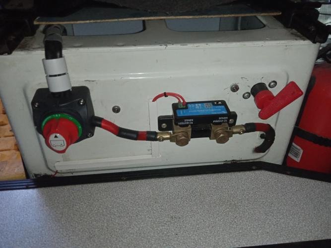

In questo caso con lo staccabatterie a 4 posizioni,con un gesto sposto lo schunt monitor batteria, il regolatore solare, il Cb , lmaltermatore, L'INVERTER e la 12v, da una batteria all altra in caso di necessità.16686893461892126312161485774322.jpg
Il secondo staccabatterie a dx mi permette ogni tanto di poter vedere il comportamento e la ripartizione del carico su ognuna delle 2 batterie nonostante l uso in parallelo...per verificare la condizione di ognuna.
