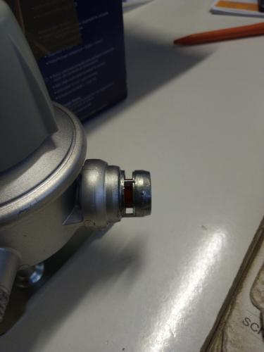

la gabbietta di metallo che riveste il segnalatore, vi erano come delle sbavature dello stampo, le ho ( con molta calma e pazienza) limate piano piano, per vedere se scorre, tieni otturato il foro di uscita ne soffi in quello di entrata ( senza esagerare con la pressione) controlla che scorra bene e non inciampi.( anche una goccia di lubrificante male non fa)
se hai intenzione di farlo, buon lavoro.
Facci poi sapere il risultato
di entrata ( senza esagerare con la pressione) controlla che scorra bene e non inciampi.( anche una goccia di lubrificante male non fa) se hai intenzione di farlo, buon lavoro. Facci poi sapere il risultato ciao
motociclista12, domani lo smonto e poi vedo.
Grazie per l'immagine, ma la plastica che avvolge ila fessura del cambio colore non l'hai rimessa oppure questa immagine è fatta mentre stavi facendo la ripulitura?
Rammento che la plastica trasparente sopra ai 2 colori si muove a DX e SX per circa un cm, sai a cosa serve questo movimento?

La plastica va rimessa.
si muove, penso, perché é solo una copertura , non fa corpo con lo strumento.

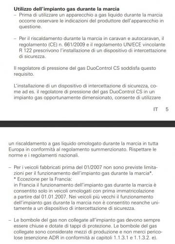

Mario, capisco quello che dici però nelle istruzioni del nuovo duocontrol e che sono scaricabili a questo
LINK
, non si parla che si deve chiudere una bombola per viaggiare.
Allego la parte dove si parla di questo:
istruzioni.jpg.

Mario, capisco quello che dici però nelle istruzioni del nuovo duocontrol e che sono scaricabili a questo LINK, non si parla che si deve chiudere una bombola per viaggiare. Allego la parte dove si parla di questo: .
A me l'installatore certificato che mi aveva montato il tutto aveva confermato queste indicazioni, senza, quindi, particolari restrizioni sulla chiusura
infatti quelle istruzioni precisano di rispettare le norme e regolamenti nazionali e giustamente non menzionano quante bombole possono essere in utilizzo aperte durante il viaggio , comunque in merito alla nostra legislazione ci sarebbe anche dell'altro ancora più restrittivo ma preferisco lasciarvi con le vostre errate convinzioni
