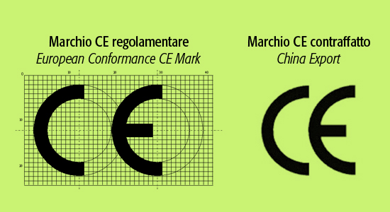

In una altra discussione un utente scrive che anche Vevor non ha certificazioni CE ufficiali. In mezza stagione va bene tutto o quasi , in inverno nutro seri dubbi che due bocchette siano sufficienti per non avere problemi di gelo. Aldo
Io l'unica certificazione CE che ho visto è sulle interferenze elettomagnetiche, d'altra parte della truma non ho visto nemmeno quella wink.
Magari ci fosse qualcuno che importasse e certificasse la combi cinese che costa la metà della truma e probabilmente funzioni meglio (ricordo che la nuova truma diesel ha copiato quella cinese, adottanto lo stesso bocchettone di aspirazione e scarico rotondo e con la compensazione automatica per il funzionamento in alta quota).

Io l'unica certificazione CE che ho visto è sulle interferenze elettomagnetiche, d'altra parte della truma non ho visto nemmeno quella . Magari ci fosse qualcuno che importasse e certificasse la combi cinese che costa la
io non farei troppo conto sulle certificazioni dei Cinebasto , punterei piu' sul fatto che in tanti li hanno installati e in linea di massima funzionano.
A mio avviso il  pericolo maggiore da considerare sono guasti gravi che possono generare incendi  , il costo di ripristino lo ritengo irrisorio dal momento in cui con 100 € si compra nuovo (ovviamente se dura anni e' un affare se dura giorni un po meno )

Va bene che ognuno tiri l'acqua al proprio mulino ma, anche quel riscaldatore seppur dicono prodotto in Lettonia, non lo è affatto, forse in Lettonia avviene l'assemblaggio ed il confezionamento ma la produzione vera e propria è cinese.
Anche i Vevor vengono assemblati, confezionati e venduti ad Ingolstadt, una ridente cittadina tedesca.
Ciò che non capisco è che se veramente non idonei, non omologati e non marchiati CE come fanno ad essere regolarmente messi in commercio nei negozi europei in cui il negoziante è tenuto a rilasciare regolare scontrino/fattura per assistenza e garanzia?

Guardate che in caso di problemi, incidente, incendio, la certificazione più importante è quella di installazione.
Va comunque visto il tipo di montaggio, ma state facendo modifiche, agli impianti originali del camper, quindi temo che serva una installazione da tecnici specializzati, il fai da te va bene come il girare in sovrappeso, finché nessuno controlla e non succede niente.wink.

Guardate che in caso di problemi, incidente, incendio, la certificazione più importante è quella di installazione. Va comunque visto il tipo di montaggio, ma state facendo modifiche, agli impianti originali del camper,
quindi temo che serva una installazione da tecnici specializzati, il fai da te va bene come il girare in sovrappeso, finché nessuno controlla e non succede niente..
Ivo, sono d'accordo con te, purtroppo siamo in Europa e dobbiamo sottostare alle normative europee.
Ciò che intendevo dire è che ci sono altri 4 continenti in cui vengono prodotti ed utilizzati accessori senza alcun marchio CE ma, non per questo l'utilizzatore finale abitante in uno di questi 4 continenti, sia da ritenersi necessariamente stupido o che non tenga alla propria salute.
A breve, in tutta Europa riprenderanno i controlli (semmai fossero stati sospesi) su tutti i giocattoli in vendita provenienti dalla Cina, non conformi alle nostre normative e senza marchio CE, mi chiedo perché tutti questi pericolosissimi cinebasti presenti in Europa non siano stati "sequestrati".
