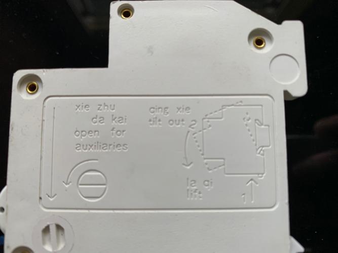

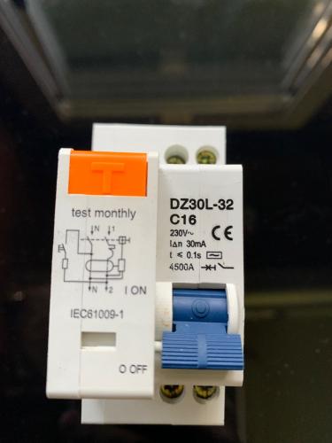

durante un soggiorno con temperature intorno ai -15°C, ho rotto la presa esterna della 220V. Arrivato a casa ho smontato il tutto per effettuare la riparazione e, con mio stupore, ho scoperto che il differenziale magnetotermico montato dalla casa (Laika) è senza marca. La ditta che produce la presa da parete esterna e fornisce in bundle anche il differenziale è italiana (FAP), la  componentistica è cinese.
Mi chiedo se la norma di riferimento riportata sul magnetotermico sia soltanto una serigrafia oppure no...così come il relativo marchio CE ( oppure China Export ?)
vi metto qualche foto in attesa che qualcuno, se lo sa, possa darmi maggiori ragguagli in merito.

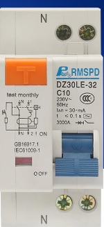

montato dalla casa (Laika) è senza marca. La ditta che produce la presa da parete esterna e fornisce in bundle anche il differenziale è italiana (FAP), la  componentistica è cinese. Mi chiedo se la norma di riferimento riportata sul magnetotermico sia soltanto una serigrafia oppure no...così come il relativo marchio CE ( oppure China Export ?) vi metto qualche foto in attesa che qualcuno, se lo sa, possa darmi maggiori ragguagli in merito.   DAVIDE
Il magnetotrmico in foto é cinese, generico e senza logo. Di solito li produce la Taxnele, un grossista che poi li targa con una infinitá di loghi, a seconda del venditore al dettaglio. E' una pratica commerciale tipica in Cina.
Personalmente mi stupisce che un costruttore del livello di Laika, per risparmiare un paio di euro, monti componenti cinesi; certo, un euro qui, un euro lí, tutto fa. Poi magari vanno benissimo e ci sará sicuramente qualcuno che li usa professionalmente da anni con grande soddisfazione, ma la pulce nell'orecchio a me rimarrebbe, soprattutto riguardo un componente di sicurezza.
Per una manciata di euro in piú e per fugare ogni dubbio, lo sostituirei con un bel Gewiss con tanto di "made in Germany" stampigliato su, e magari anche piú performante.
Anzi, senza magari....
Modificato da wippet il 09/01/2020 alle 18:30:52

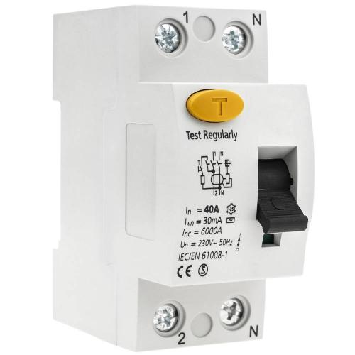

MorBa
MorBa
23/04/2010 1683
Inserito il 09/01/2020 alle: 20:19:20
In risposta al messaggio di Pascia2 del 09/01/2020 alle 17:52:47
E' una questione di millimetri.Guardate bene i due marchi nell’immagine e scoprirete che il marchio originale europeo di conformità è composto dalle lettere C E ricavate da due cerchi e quindi nell’originale, fra la C e la E dev’esserci almeno la metà della larghezza della C.
Se le lettere C e E invece sono molto più ravvicinate siete davanti al falso cinese.
Detto questo la CE del magnetermico della prima foto è chiaramente Europeo in quanto ha passato i controlli di conformità anche se fatto in Cina altrimenti non poteva mettere quel marchio ma avrebbe messo quello cinese.
Questo il link di quello cinese che viene venduto senza marchio CE
https://it.aliexpress.com/item/...
Moreno B. alias MorBa
Modificato da MorBa il 09/01/2020 alle 20:41:17

l'importante è che funzioni bene, marche blasonate fanno costruire i loro apparecchi nei paesi dell'est per risparmiare e poi appongono solo il marchio ed il costo "europeo"angry

Inserito il 09/01/2020 alle: 20:51:13
In risposta al messaggio di wippet del 09/01/2020 alle 18:28:40
in Cina. Personalmente mi stupisce che un costruttore del livello di Laika, per risparmiare un paio di euro, monti componenti cinesi; certo, un euro qui, un euro lí, tutto fa. Poi magari vanno benissimo e ci sará sicuramente qualcuno che li usa professionalmente da anni con grande soddisfazione, ma la pulce nell'orecchio a me rimarrebbe, soprattutto riguardo un componente di sicurezza. Per una manciata di euro in piú e per fugare ogni dubbio, lo sostituirei con un bel Gewiss con tanto di made in Germany stampigliato su, e magari anche piú performante. Anzi, senza magari....
Solo per dare qualche info, Gewiss non è Tedesca ma Italiana, spesso però neanche li trovi made in Italy...Per lavoro usiamo Siemens prodotti di qualità ma spesso non sono fatti in Germania neanche loro ..wink
Senza nulla togliere ma.. nn vedrei male neanche unABB  che di differenziali e protezioni elettriche qlc anno prima ha iniziato  ma solo x gusto personale
Il fine ultimo è che intervenga nei tempi e nei modi corretti e magari resti anche affidabile
Infatti pensavo proprio di cambiarlo con Gewiss

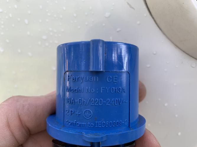

In risposta al messaggio di MorBa del 09/01/2020 alle 20:19:20
C e la E dev’esserci almeno la metà della larghezza della C. Se le lettere C e E invece sono molto più ravvicinate siete davanti al falso cinese. Detto questo la CE del magnetermico della prima foto è chiaramente Europeo in quanto ha passato i controlli di conformità anche se fatto in Cina altrimenti non poteva mettere quel marchio ma avrebbe messo quello cinese. Questo il link di quello cinese che viene venduto senza marchio CE
Molto interessante.
il CE della spina blu invece non è né uno né l’altro indecision

Senza nulla togliere ma.. nn vedrei male neanche unABB  che di differenziali e protezioni elettriche qlc anno prima ha iniziato  ma solo x gusto personale   Il fine ultimo è che intervenga nei tempi e nei modi corretti e magari resti anche affidabile
ABB , anche se non è Italiana, sui materiali civili trovi spesso made in Italy, se devo dare un parere personale ABB lavora meglio su interruttori in MT o AT, sul civile non è il top, comunque rispetto ad altri è più economica,  come dicevi tu l importante che il prodotto rispetti le norme, per il resto difficilmente sul civili si determineranno per numero di manovrewink

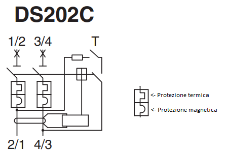

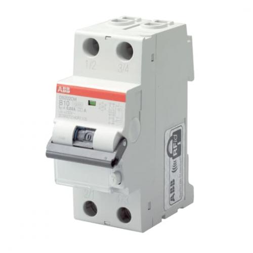

13/01/2006 25320
Inserito il 10/01/2020 alle: 13:50:31
In un camper non è mai garantito qual'è il filo della fase e quale quello del neutro quindi eviterei i componenti 1P+N e sceglierei dei 2P
Io direi che è molto valida una soluzione di questo tipo:
16 ampere:
https://new.abb.com/products/2C...
10 ampere:
Intanto ha la protezione magnetotermica su entrambi i poli ( 2P e non 1P+N)
Dice:  Collegamento dell'alimentazione: Arbitrario quindi il controllo magnetotermico della corrente avviene su entrambi i fili.
Poi il potere di interruzione è di ben 6000 ampere... ricordiamo che in caso di cortocircuito violento un componente di bassa qualità può saldare i contatti elettrici e quindi non interrompere nulla.
Ovviamente costa ben più di 100 euro ma stiamo parlando di un elemento di sicurezza e quindi comprarlo al top non è che sia una scelta così sbagliata...
Inoltre 2P è obbligatorio visto che la posizione della fase rispetto al neutro è tutt'altro che garantita.
Marco.
