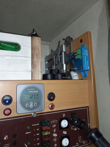

Tralaltro l.unica protezione per batteria scarica del mio camper è il battery protect che ho messo io ed è impostabile a diverse tensioni.
Altrimenti non aveva un bel niente!
Attualmente impostato con stacco a 10.5v e restart a 12. Ma si può arrivare a 9.5v in emergenza.
Un po'come le centraline più moderne con l energia di riserva.
Battery protect che volendo è predisposto per essere gestito dal bms di una batteria litio come quelle victron.
Mentre io lo ho collegato a un buzzer led in modo allarme laughcool
