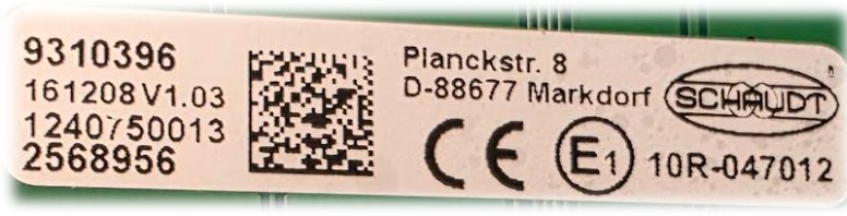

Ragazzi, buonasera a tutti.  Gli indicatori di livello acqua chiara. sul Pannello di Controllo (in foto Scheda SCHAUDT del Pannello) su Hymer B 588 DL , fanno le bizze. Il Pannello ha una rotella, che girandola, segnala le 2 batterie, acqua chiara  e acque grigie. Solo l'indicatore delle chiare, una volta appare, altre vote zero con serbatoio pieno. Addirittura mi appare il triangolo Rosso, dove normalmente avvisa che non c'e' acqua.  Ho pulito i 5 sensori nel serbatoio, con acido citrico e pure con una spugnetta Vileda.  Non riesco a comprendere se sono i sensori, oppure la Rotella del Pannello. Qualche esperto oppure a qualcuno che e' capitato lo stesso problema, riuscirebbe a darmi un'indicazione?  GrazieScaudt%20scheda%20controllo%20acqua%20e%20batterie.jpg

 A me è successa la stessa cosa, ma non dipendeva dalle sonde nel serbatoio ma dal collegamento dei tre fili colorati che vanno alle sonde. nel mio caso i fili che arrivano dalla centralina sono collegati a quelli delle sonde con un morsetto con innesto a baionetta che si era ossidato e il contatto non era più corretto, cambiato e giuntati con dei capicorda stagni adesso tutto funziona correttamente .

Bisognerebbe sapere come funziona il sistema installato. Il mio funziona con la conducibilità elettrica, quando l'acqua tocca l'elettrodo nel serbatoio passa corrente ( molto bassa ) che accende i led di livello. Questo sistema ha un difetto se si tiene acceso sempre per effetto elettrolitico si depositano sali sull'elettrodo che inibiscono poi il passaggio di corrente. Conclusione funziona a patto che lo si accenda solo nel momento che si vuole verificare il livello acqua nel serbatoio diversamente va tenuto spento, con questo accorgimento vado avanti da anni. Pertanto, se il funzionamento è uguale e la parte elettrica è in ordine, gli elettrodi nelle parte a contatto con l'acqua vanno tenuti puliti o puliti accedendo al serbatoio dal grosso tappo a vite.

Capitato a me un problema simile con stessa sonda Schaudt, vedi come ho risolto:
http://www.iz4dji.it/Lavori/Rip...
poi non è detto che il problema sia lo stesso, ma è facile da capire, da ogni una delel 5 bacchetet parte un filo, e al connettore trovi 5 fili, basta che provi con il tester la continuità tra ogni bacchetta e il filo sul connettore.
Se segna zero, probabilmente è la bacchetta comune che ha un problema, è una delel due piu lunghe, quella accanto a quella piu corta.  Se lo fa occasionalmente, è piu difficile trovare il guasto, e proverei muovendo un po la bacchetta.
Però, la prima cosa che farei, la piu semplice, è pulire con spray disossidante per contatti, sia il connettore della sonda, sia quello sulla centralina.

Ringrazio tutti coloro che mi hanno risposto. Si era infatti creata la solita ossidazione dei connettori nella centralina sopra la porta.d'ingresso e con lo spray per i contatti, penso di aver risolto. Ora segnala correttamente.
