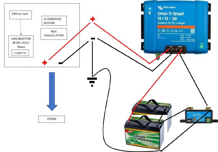

Allora, al netto delle eventuali miglliorie installando delle lipofe o due nuove agm vorrei capire come potrei collegarle considerando che ho solo una coppia di cavi (1 + e 1 -) che mi arrivano alle batterie. Su questi 2 cavi estra corrente se sono in moto o se sto attaccato alla colonnina ed esce corrente verso le utenze quando non sto caricando oppure quando richiedo più corrente di quella generata dall'alternatore. Su una configurazione come questa come potrei collegare un DC DC smart della victron che ha un input ed un output? In input collego i due cavi che mi arrivano dalla centralina e in output la batteria ma così facendo cosa fa tornare la corrente verso le utenze? il victron non credo sia bidirezionale? Forse devo prendere quello non isolated? che ha 2 + e 1 comune? Sto facendo confuzione scusate! Grazie per la pazienza.
  • Provo allegando uno schema che esclude fusibili e staccabatterie per praticità che che comunque ci sono. Mi dite dove sbaglio? GrazieImmagine(43).jpg

SCUSATE MA MI SENTO UN ******O! Allora, al netto delle eventuali miglliorie installando delle lipofe o due nuove agm vorrei capire come potrei collegarle considerando che ho solo una coppia di cavi (1 + e 1 -) che mi arrivano
alle batterie. Su questi 2 cavi estra corrente se sono in moto o se sto attaccato alla colonnina ed esce corrente verso le utenze quando non sto caricando oppure quando richiedo più corrente di quella generata dall'alternatore. Su una configurazione come questa come potrei collegare un DC DC smart della victron che ha un input ed un output? In input collego i due cavi che mi arrivano dalla centralina e in output la batteria ma così facendo cosa fa tornare la corrente verso le utenze? il victron non credo sia bidirezionale? Forse devo prendere quello non isolated? che ha 2 + e 1 comune? Sto facendo confuzione scusate! Grazie per la pazienza.  Provo allegando uno schema che esclude fusibili e staccabatterie per praticità che che comunque ci sono. Mi dite dove sbaglio? Grazie
No, non ti serve isolato.
Il morsetto INPUT va collegato al polo positivo della batteria motore, l'OUTPUT al positivo della batteria (o batterie) servizi. Entrambi i collegamenti con cavi nuovi.
Se hai una centralina con parallelatore incorporato, dovrai trovare il modo di disabilitarlo e puoi usare i suoi morsetti (invece di collegare il DC-DC direttamente alle due batterie) se ti è più comodo.
Se hai un parallelatore esterno devi toglierlo.

No, non ti serve isolato. Il morsetto INPUT va collegato al polo positivo della batteria motore, l'OUTPUT al positivo della batteria (o batterie) servizi. Entrambi i collegamenti con cavi nuovi. Se hai una centralina con
parallelatore incorporato, dovrai trovare il modo di disabilitarlo e puoi usare i suoi morsetti (invece di collegare il DC-DC direttamente alle due batterie) se ti è più comodo. Se hai un parallelatore esterno devi toglierlo.
Devo quindi necessariamente modificare l'impianto e mettere il dc dc con input da alternatore e output verso BS. poi collego alle bs bypassando il dc dc l'uscita del caricatore e infine collego alle BS le utenze. in questo modo il dc dc lavora solo a motore acceso mentre il caricabatterie carica solo se connesso alla 220v. Oggi il mio impianto ha solo 2 cavi che arrivano dalla centralina e prelevano o caricano a seconda della sorgente, se motore pescano da alternatore secaricabatterie pescano dal caricabatteeriese nessuno dei due sui due cavi esce solo corrente! E' un casino! :-)
Se la centralina prende dall'alternatore giocoforza deve avere un cavo che viene dalla batteria motore/alternatore, oltre ai due cavi (positivo e negativo) che vanno alla batteria servizi.
Io non mi complicherei la vita: prima di tutto cerca il modo di escludere il parallelatore interno della centralina, poi tiri un cavo dalla batteria motore all'INPUT del DC-DC e un altro dall'OUTPUT alla batteria servizi, senza toccare nient'altro.
Naturalmente con fusibili vicino alle due batterie.

Il collegamento delle batterie in parallelo andrebbe fatto incrociato simmetrico.. ovvero tutti i carichi e i caricatori dovrebbero essere equidistanti dal positivo di una e dal negativo dell' altra.
Un collegamento a cascata, con tutto più vicino a una delle 2, farà si che la più vicina avrà sempre uno stress leggermente maggiore, fornendo più corrente alla tensione del parallelo, avendo un po' meno resistenza.
Quindi si scaricherà un po'di più. Poi a tutto spento, quella un po'più carica tenterà di dare un po'di corrente alla più scarica per equilibrate la tensione.
Non è una cosa cruciale ma sarebbe meglio il collegamento incrociato.

Se la centralina prende dall'alternatore giocoforza deve avere un cavo che viene dalla batteria motore/alternatore, oltre ai due cavi (positivo e negativo) che vanno alla batteria servizi. Io non mi complicherei la vita:
prima di tutto cerca il modo di escludere il parallelatore interno della centralina, poi tiri un cavo dalla batteria motore all'INPUT del DC-DC e un altro dall'OUTPUT alla batteria servizi, senza toccare nient'altro. Naturalmente con fusibili vicino alle due batterie.
È una buona idea ma mi sa che ci vuole un relè normalmente aperto che quando accendo il motore scatta e da continuità altrimenti il DC DC mi succhia tutta la bm.
Sì, togli il ponticello nel connettore verde e lo fai passare per un relè pilotato dal D+. O, sempre togliendo il ponticello, prendi il D+ (senza relè) e lo colleghi al morsetto H (almeno secondo il manuale dovrebbe funzionare).
Non serve un bel niente, niente relè, niente accrocchi.

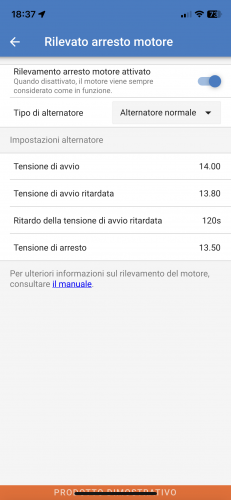

Devi solo configurare il Rilevamento di Arresto Motore nell'app victronconnect.
In camper va benissimo il modello non isolato poiché proprio come nel tuo schema, c'è sempre un negativo di un qualsiasi accessorio collegato al telaio il quale, metterà di fatto in contatto i cavi collegati ai 2 morsetti negativi presenti sull'Orion isolato, rendendo vana la funzione di tenere la batteria completamente isolata dal resto dell'impianto.

Non serve un bel niente, niente relè, niente accrocchi.  Devi solo configurare il Rilevamento di Arresto Motore nell'app victronconnect.  In camper va benissimo il modello non isolato poiché proprio come nel tuo schema,
c'è sempre un negativo di un qualsiasi accessorio collegato al telaio il quale, metterà di fatto in contatto i cavi collegati ai 2 morsetti negativi presenti sull'Orion isolato, rendendo vana la funzione di tenere la batteria completamente isolata dal resto dell'impianto.  Ciro.
Ok grazie però in questo modo l'orion resta alimentato dalla Bm sempre anche in rimessaggio. Forse meglio mettere un interruttore?!

06/09/2019 6998
Inserito il 26/08/2023 alle: 18:39:53
Questa è un’immagine dalla libreria delle distrazioni dell’app.
come vedi al di sotto di 13,50 volt si disattiva.
La BM a motore spento non arriverà mai a quella tensione.
Ciro.

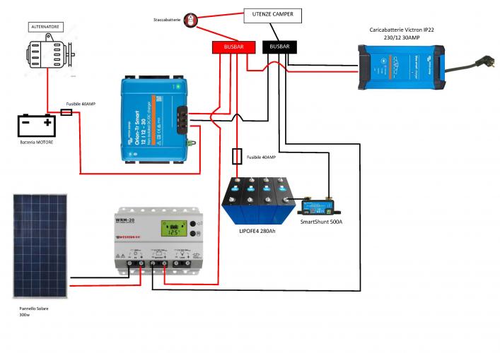

Grazie ai vostri commenti ho finalmente preso la decisione di rivedere tutto l'impianto e di realizzare quanto ho schematizzato di seguito.
Vi chiedo però una sorta di "validazione" cioè una conferma che quanto schematizzato non abbia errori e faccio le ultime 3 domande sperando di non avervi "trapanato" i cabbasisi :-)
1. La lipofe4 che sto realizzando sarà dotata di BMS che imposterò per limitare la tensione per cella a 3,45v max e 2,95v min per evitare di "scannarla". Vorrei però evitare che sia il BMS a intervenire e pertanto siccome il regolatore MPPT della Western permette di impostare la tensione massima di carica, lo imposterò a 13,2 così limiterà la tensione e il BMS non interverrà.
Il ragionamento è corretto? Si può fare la stessa cosa con i dispositivi Victron? Lo chiedo perchè non li conosco.
2. Per la scarica massimo si può impostare lo Smartshunt per staccare quando si arriva a 12v?
3. Considerando che i miei assorbimenti sono bassi ma costanti (a causa del frigo a compressore) ho previsto collegamenti con cavi di sezione 16mmq e non più grossi perchè mi sembravano già eccessivi. Calcolando il massimo assorbimento potrei arrivare al massimo a 17/20amp di picco: (5amp frigo+ 3 amp turbovent + 1 amp luci (è tutto a led) + 3 Amp per cellulari in carica + 3 amp pompa + qualche amp di tolleranza).
Cosa ne pensate? Potrebbe bastare anche un buon cavo automotive da 10mm2?
Ho crimpatrice/capicorda e occhielli generosi e ovviamente farei collegamenti come si deve!

non abbia errori e faccio le ultime 3 domande sperando di non avervi trapanato i cabbasisi :-) 1. La lipofe4 che sto realizzando sarà dotata di BMS che imposterò per limitare la tensione per cella a 3,45v max e 2,95v min per evitare di scannarla. Vorrei però evitare che sia il BMS a intervenire e pertanto siccome il regolatore MPPT della Western permette di impostare la tensione massima di carica, lo imposterò a 13,2 così limiterà la tensione e il BMS non interverrà. Il ragionamento è corretto? Si può fare la stessa cosa con i dispositivi Victron? Lo chiedo perchè non li conosco. 2. Per la scarica massimo si può impostare lo Smartshunt per staccare quando si arriva a 12v? 3. Considerando che i miei assorbimenti sono bassi ma costanti (a causa del frigo a compressore) ho previsto collegamenti con cavi di sezione 16mmq e non più grossi perchè mi sembravano già eccessivi. Calcolando il massimo assorbimento potrei arrivare al massimo a 17/20amp di picco: (5amp frigo+ 3 amp turbovent + 1 amp luci (è tutto a led) + 3 Amp per cellulari in carica + 3 amp pompa + qualche amp di tolleranza). Cosa ne pensate? Potrebbe bastare anche un buon cavo automotive da 10mm2? Ho crimpatrice/capicorda e occhielli generosi e ovviamente farei collegamenti come si deve! Grazie a tutti
Se carichi a 13.2 la terrai perennemente mezza scarica ?
Non so..continuo a non capire perché tutti i caricabatterie del mondo nel programma litio hanno 14.2/14.6, le case delle batterie raccomandano lo stesso...ma continuo a sentire dalla gente che bisogna caricarle a 1v in meno. Le auto elettriche caricano le celle lifepo4 a 3.65v sempre. Cioè 14.6 per una batteria a 12v.
Sembra che tutti i produttori di Lifepo4 sono sce mi e raccomandano parametri che rovinano le batterie..
e chi se le fa in garage sa i parametri giusti.
Praticamente a 13.2 la carichi sempre a 70%.
Cioè una lifepo4 carica ha 13.5/13.6 e tu la carichi a 13.2 avendo 140ah a disposizione invece che 200 e aumentando del 30% la profondità di ogni scarica..boh...
I dispositivi victron sono totalmente programmabili. Probabilmente più del western.
Lo smartshunt non può staccare..se vuoi questa funzione con relè di controllo serve il victron BMV.
O un molto più economico battery protect victron. Imposti la tensione di stacco a piacere sulla versione smart e tra varie opzioni nella versione non Smart.
12v a quanto è una lifepo4? 0% è 2.5v per cella quindi 10v giusto? Sarà a 10/ 15%. se limiti la carica a 70% ci arriverai molto più spesso.
Per Il DC DC da 30 verifica che il frigo sia prelevato a monte in viaggio, altrimenti i 30A diventano 25.
Idem se viaggi con ventilatori o cose varie su inverter.
Io in viaggio ho spesso il monopattino in carica e il frigo su inverter..sono 24A. Un DC DC da 30 non carucherebbe quasi nulla .

Se carichi a 13.2 la terrai perennemente mezza scarica ? Non so..continuo a non capire perché tutti i caricabatterie del mondo nel programma litio hanno 14.2/14.6, le case delle batterie raccomandano lo stesso...ma continuo
a sentire dalla gente che bisogna caricarle a 1v in meno. Le auto elettriche caricano le celle lifepo4 a 3.65v sempre. Cioè 14.6 per una batteria a 12v. Sembra che tutti i produttori di Lifepo4 sono sce mi e raccomandano parametri che rovinano le batterie.. e chi se le fa in garage sa i parametri giusti. Praticamente a 13.2 la carichi sempre a 70%. Cioè una lifepo4 carica ha 13.5/13.6 e tu la carichi a 13.2 avendo 140ah a disposizione invece che 200 e aumentando del 30% la profondità di ogni scarica..boh... I dispositivi victron sono totalmente programmabili. Probabilmente più del western. Lo smartshunt non può staccare..se vuoi questa funzione con relè di controllo serve il victron BMV. O un molto più economico battery protect victron. Imposti la tensione di stacco a piacere sulla versione smart e tra varie opzioni nella versione non Smart. 12v a quanto è una lifepo4? 0% è 2.5v per cella quindi 10v giusto? Sarà a 10/ 15%. se limiti la carica a 70% ci arriverai molto più spesso. Per Il DC DC da 30 verifica che il frigo sia prelevato a monte in viaggio, altrimenti i 30A diventano 25. Idem se viaggi con ventilatori o cose varie su inverter. Io in viaggio ho spesso il monopattino in carica e il frigo su inverter..sono 24A. Un DC DC da 30 non carucherebbe quasi nulla . Ultimamente anche un ventilatore evaporativo da 70w. Con alternatore libero riesco a caricare 40A nelle AGM anche se ho queste cose accese. Se mettessi un DC DC dovrei fare un sistema di switch automatico he in viaggio mette l inverter o comunque le utenze che uso, direttamente su alternatore liberando il DC DC dal peso dei consumi. Una lifepo4 da 200ah la puoi caricare tranquillamente a 80A..io non mi castrerei l alternatore a 30A(a cui va tolto minimo il frigorifero ). Metti che hai bisogno di caricare in inverno con brutto tempo. Hai la batteria molto scarica. In 1 ora di viaggio non carichi quasi niente quando hai fatto una batteria il cui principale vantaggio , o uno dei vantaggi,è la ricarica rapida e potresti caricare 80ah in un ora di viaggio.
Grazie Hunter, in merito alla tensione di carica più bassa l'ho semplicemente valutato dopo aver seguito 1000 video di guru che suggeriscono di non spingere le lipefo4 al massimo per farle durare di più.
Chi può dire se sia vero?
Il produttore della batteria parla di 3,65v di carica e 2,5v di scarica come limiti. Potrei sicuramente assestarmi sui 3.6 (14.4v) carica e 2.75 (11v) scarica ed avere una finestra maggiore.
Cosa intendi per "verifica che il frigo sia prelevato a monte in viaggio" prelevare a monte vorrebbe dire che l'uscita del dc dc va diretta al positivo e non alla busbar? I positivi sarebbero comunque in comune...
Se non montassi il dc dc della victron come potrei evitare di buttare in batteria una tensione troppo alta proveniente dall'alternatore?
In merito alla preclusione di caricare + di 30 Amp non ho trovato dc dc victron + alti di 30amp se no monterei quello!
Il Victron BMV-712 Black Smart, che a tutti gli effetti sostituirebbe lo smartshunt, potrebbe fare da staccabatterie in caso di tensione sotto gli 11v giusto?

Si il DC DC victron È solo da 30A.
Renogy però ne fa da 40A e forse anche 50.
Victron be fa uno da 100 anche ma è back boost 12-12-12-24 e 24-12 e costa 600 eurolaugh.
