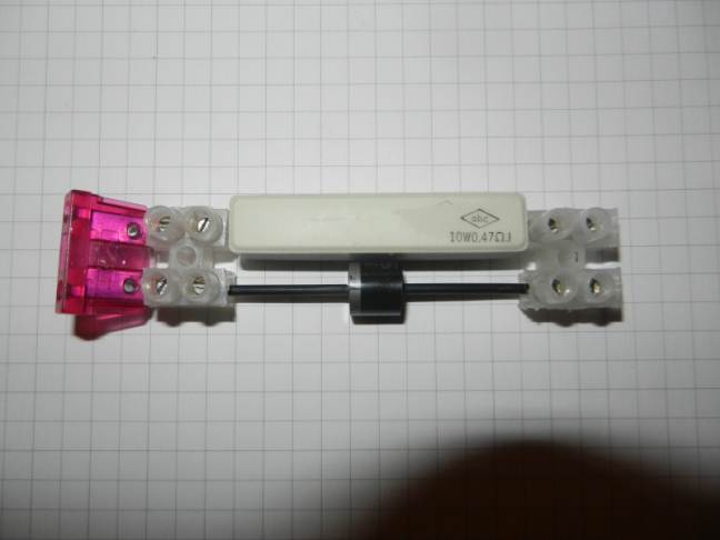

Esatto, Tommaso, io ho fatto così. Ho inserito i due componenti in una scatolina di plastica, di quelle che si trovano nei negozi di componenti elettronici, non troppo piccola per fare in modo che eventuali surriscaldamenti della resistenza possano dissiparsi, nemmeno traforata. Dai lati della scatolina escono i fili che andranno uno alla BS e l'altro alla BM, naturalmente rispettando il verso del diodo. E' già il secondo camper che ho con questo sistema e funziona alla grande.
Anch'io trovo geniale e semplice l'accrocchio di Topolone. Credo che me ne costruirò uno cosi da tenere di riserva qualora quello "di serie" saltasse.
​A tal proposito vorrei chiedere al simpaticissimo "Topo" cosa succede se si montassero due circuitini "diodo e resistenza" in parallelo fra le due batterie BS e BM? Si raddoppia il passaggio di corrente o, come dice Marco (Emme48), funziona solo quello con diodo "più pronto" diciamo cosi. Grazie.

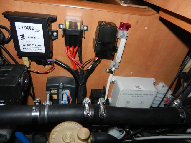

Mi piace il diodo-resistenza montato sui due mammouth, semplice e geniale, se ho capito bene su un mammouth si collegano i + delle due batterie e l'altro chiude il circuito tramite il fusibile?  Forse mettere il tutto in una scatolina, anche traforata, per proteggerlo da possibili urti o contatti?
In effetti dopo molti dispositivi realizzati questo è il più "furbo"... Sul mammouth di destra nella foto colleghi il + Bm e il + BS.
Se guardi bene la foto vedi anche che ci sono due piccoli termorestringenti sui terminali del diodo per proteggerlo da eventuali contatti accidentali.
Tutto il resto è isolato....
Non mettere nessuna scatolina che a mio aviso non serve a nulla. La resistenza se non inscatolata dissipa meglio.
Usa i fori centrali del mammouth per fissare il tutto.
Devi ovviamente modificare i piedini del fusibili tagliandoli leggermente.
Per te un lavoro banale....
PS: Non mettere nessun interruttore. Il diodo resistenza è perfetto e deve lavorare sempre. Una volta installato avrai solo benefici. Il solo limite del diodo resistenza è quello di esigere una BS che venga ogni tanto ricaricata tramite generatore, Efoy o pannello solare ( che ti consiglio di mettere )
della resistenza possano dissiparsi, nemmeno traforata. Dai lati della scatolina escono i fili che andranno uno alla BS e l'altro alla BM, naturalmente rispettando il verso del diodo. E' già il secondo camper che ho con questo sistema e funziona alla grande. Anch'io trovo geniale e semplice l'accrocchio di Topolone. Credo che me ne costruirò uno cosi da tenere di riserva qualora quello di serie saltasse. ​A tal proposito vorrei chiedere al simpaticissimo Topo cosa succede se si montassero due circuitini diodo e resistenza in parallelo fra le due batterie BS e BM? Si raddoppia il passaggio di corrente o, come dice Marco (Emme48), funziona solo quello con diodo più pronto diciamo cosi. Grazie. Ciao Elio Vita. (In qualsiasi modo, prima o poi, la vita presenterà il conto).
Temo che abbia ragione quella volpe che gira con il furgone colore canarino smiley
una scatolina, anche traforata, per proteggerlo da possibili urti o contatti? In effetti dopo molti dispositivi realizzati questo è il più furbo... Sul mammouth di destra nella foto colleghi il + Bm e il + BS. Se guardi bene la foto vedi anche che ci sono due piccoli termorestringenti sui terminali del diodo per proteggerlo da eventuali contatti accidentali. Tutto il resto è isolato.... Non mettere nessuna scatolina che a mio aviso non serve a nulla. La resistenza se non inscatolata dissipa meglio. Usa i fori centrali del mammouth per fissare il tutto. Devi ovviamente modificare i piedini del fusibili tagliandoli leggermente. Per te un lavoro banale.... PS: Non mettere nessun interruttore. Il diodo resistenza è perfetto e deve lavorare sempre. Una volta installato avrai solo benefici. Il solo limite del diodo resistenza è quello di esigere una BS che venga ogni tanto ricaricata tramite generatore, Efoy o pannello solare ( che ti consiglio di mettere )
Si potrebbe fissare sul mommouth un portafusibile, così se salta si cambia il fusibile in un attimo anche senza attrezzi.
Che corrente passa mediamente con i componenti che hai usato tu?
A proposito la resistenza 10W 0,47ohm (si legge), e il diodo?   Dovrei avere anche da qualche parte salvato lo schema originale con i valori.

In risposta al messaggio di IZ4DJI del 27/04/2016 alle 01:26:59
Si potrebbe fissare sul mommouth un portafusibile, così se salta si cambia il fusibile in un attimo anche senza attrezzi. Che corrente passa mediamente con i componenti che hai usato tu? A proposito la resistenza 10W 0,47ohm
(si legge), e il diodo?   Dovrei avere anche da qualche parte salvato lo schema originale con i valori. Tommaso IZ4DJI www.iz4dji.it
La corrente che passa nel diodo resistenza è a regime molto bassa e dipende dalla tua BM.
Essendo quasi nuova non credo che si abbasserà tanto anche prelevando 12 ampere all'accensione del Termotop.
A mio avviso con una resistenza da 0,47 ohm non passano mai più di 2 ampere.
Come ha scritto Giovanni se vuoi mandare più corrente devi abbassare la resistenza ma avrai anche più calore da disperdere e non so se ne vale la pena.
Il fusibile va messo da 4 ampere.
Il diodo da minimo 6 ampere.
Certo che puoi mettere un portafusibile ma vai a complicarti la vita. Tanto il fusibile con quei valori non deve saltare.
ik6Amo
ik6Amo
Inserito il 27/04/2016 alle: 08:33:50
Purtroppo non mi trovo d'accordo. Il Webasto rappresenta un carico importante per la BM. Il diodo-resistenza, per quanto con una resistenza abbastanza piccola quale 0.22 - 0.27 Ohm, trasferirà pochissima corrente dalla BS alla BM; la corrente aumenterà solo con il calare delle tensione di quest'ultimo accumulatore.
Già per costruzione il diodo-resistenza attesta l'uscita ad una tensione di 0.7V inferiore a quella di entrata (0,2V se si usa un diodo shottky).
Questo significa che, con una BS che si attesta a 12,9V (valore reali con una carica di 4A ed alcuni servizi accesi), la BM si attesterà a 12,7V nel migliore dei casi.
Poniamo il caso di accendere il Webasto, la tensione della BM scenderà, dopo un certo tempo d'uso, a 12,3V e quella della BS, visto il possibile sgravio della stufa, salirà a 13,5V. La differenza di tensione, calcolando la caduta di 0.2V introdotta dal diodo, sarà di 1V.
Con una resistenza da 0.22 Ohm avremo un trasferimento di corrente di 4,5A, idonea quindi a compensare il Webasto.
Il problema si pone invece quando si parla del normale uso del diodo-resistenza.
Infatti il sistema, con una resistenza così piccola, risulterà quasi un parallelo, andando a prelevare con continuità dalla BS le eventuali carenze della BM.
Cosa succederà all'avviamento del motore, quando per effetto del carico la tensione, sia pure per un istante ma a volte anche per vari secondi, potrà scendere anche a 9V? Dobbiamo considerare che il parallelatore dell'impianto scatta solo a motore acceso, quando l'alternatore già produce corrente.
Se mettiamo un fusibile troppo piccolo, questo si brucerà ad ogni avvio di motore; se lo mettiamo grande non salterà in caso di sovraccarico.
Ed il diodo? Penso debba essere almeno da una quarantina di A, considerato che potranno svilupparsi tranquillamente correnti anche di 20A.
Utilizzando una resistenza più grande, non riusciremo a compensare la scarica introdotta dal Webasto.
NB. Il collegamento, nel caso indicato, deve esser fatto con filo da 4 mm2.
