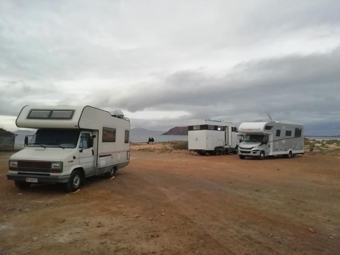

E tenerife, se da un lato garantisce un angolazione molto migliore dei raggi in inverno rispetto all Italia del nord, da un altro, contrariamente a quanto si pensa, offre rari giorni di sole pulito ... Nel 80 % dei casi é sempre nuvoloso variabile e i 300 watt mi hanno salvato spesso proprio per questo... Se poi stai sulle montagne "la panza de burro" la pancia Dell asino, che sono formazioni di spesse nubi locali e basse stabili, ti perseguita ... Solo il lembo di costa ne è immune...
Quella in foto è una condizione superfrequente in inverno,, molto più che a Bolzano ... E in questa condizione molti watt fanno la differenza... Quel mostro grigio su Iveco(probabilmente 80.000 euro almeno) ha dovuto accendere il generatore Honda l altro giorno, noi no.... IMG_20190125_184152(1).jpg
Io personalmente devo ringraziare chi, 8 mesi fa, qui su col, mi consigliò questa configurazione...
Diversamente, la nostra vita nel mezzo sarebbe stata certamente più problematica...
