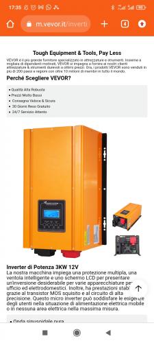

Pure vevor, che non fa un bel niente ma prende dalla Cina e mette il brand (sicuramente prodotti un minimo decenti) offre un inverter charger a bassa frequenza.. addirittura questo col.trasformatore quadrato di ferro stile anni 70 credo.
E, a differenza di tutti gli altri della marca che sono ad alta frequenza, da uno spunto del 300%. Guarda caso.
Un bestione..si trova su AliExpress senza brand vevor uguale identico.
25kg.
Cb da ben 75A
Inverter 3000VA E 9000 VA DI SPUNTO. (La pagina dice 3kw ma sono 3kVa)
Non esiste nulla più potente a 12v che sia Reale.
Mi delude solo la tensione che dice con una tolleranza di 10v.
La frequenza addirittura da 40jz a 70 hz.
Se dovessi attrezzare un furgone con grande pacco lifepo4 da caricare spesso attaccato alla colonnina, ci penserei come alternativa a una via di mezzo tra un carissimo victron multiplus 3000va, e qualche inverter/Cb ad alta frequenza da 4 soldi.
Tralaltro la tensione di carica massima pare sia 14.3. quindi adatta veramente solo per lifepo4 e Gel.
Inadatta per batterie ad acido libero da trazione.
Non l ideale per le classiche AGM.
Poi in realtà bisogna vedere quanto dura la fase a massima tensione. Se dura tanto va bene anche 14.3.

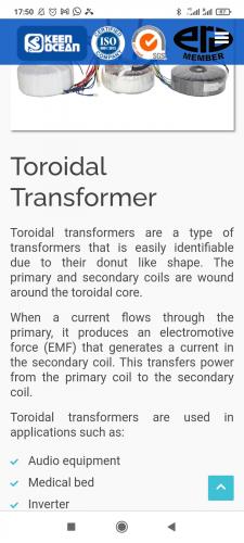

No, in realtà fare un inverter con trasformatore toroidale, a parità di qualità del resto, ha un costo di produzione maggiore.
Il rame costa.
un buon trasformatore, non lo fanno tutte le aziende del mondo.
Sono componenti che oggigiorno costano moltissimo di più di mosfet, condensatori, transistor etc.
Se tu vedi aziende di inverter che offrono sia l alternativa a alta frequenza che quella con trasformatore, quella con trasformatore costa sempre di più.
Victron usa trasformatori Kean Ocean, azienda di Hong Kong che fa solo trasformatori.
https://www.keenocean.com.hk/pr...
Non sarà l americana COILCRAFT, ma nemmeno un produttore schi foso.
In ogni caso solo il trasformatore costa al dettaglio buona parte del prezzo dell' inverter.
Un trasformatore toroidale di qualità da 1000Va al dettaglio costa anche 200/300 euro.
Poi ci sono anche da 40 euro ...
