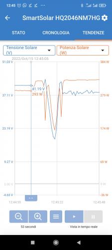

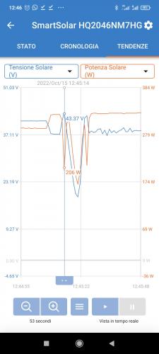

Screenshot_2022-10-15-12-46-04-465_com_victronenergy_victronconnect.jpgScreenshot_2022-10-15-12-46-00-682_com_victronenergy_victronconnect.jpgScreenshot_2022-10-15-12-45-56-587_com_victronenergy_victronconnect.jpg
Sopra invece vediamo una transizione da modo no Mppt (quando non è richiesta la massima potenza) a modo mppt.
Il regolatore fa 6 scansioni della curva di tensione e vede in che punto può estrarre la massima potenza. E si pone in quel punto di tensione. E lo segue per tracciarlo se cambia.
Infatti dopo le scansioni,  la linea di tensione fa su e giù intorno a 38v (perturba e osserva).
Mentre prima la linea di tensione e perfettamente piatta a 41. Non vi è alcun tracciamento prima.
Nelle scansioni si può vedere come sotto, o sopra una determinata tensione (tensione MPP),la linea di potenza crolla.
Da queste 5 o 6 prove il regolatore becca il punto di MPP.
Si vede che il pannello può produrre 326 watt solo a 38v. Sopra 38v la potenza crolla, sotto 38v crolla ancora di più. A 41v per esempio si vede che produce solo 293w si 326 possibili.
Un regolatore PWM obbligherebbe il pannello a una tensione di 14/15v sempre.
Il mio pannello a quella tensione non produce quasi nulla .
Ma anche un pannello a 36 celle con temsione MPP a 20v , a 14/15v non produce nemmeno lontanamente il suo massimo possibile.
