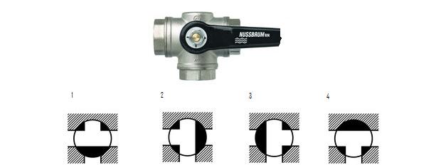

sul vecchi Roller avevo trovato già fatto un impianto di questo tipo
come da schema sopra
se metti una valvola di questo tipo ottieni:
1= serbatoi comunicanti
2= scarico serbatoio A
3= scarico serbatoio B
4= scarico tutti serbatoi (A+B)
Se poi metti un innesto rapido tipo giardinaggio puoi usare il tutto anche per caricare i serbatoi senza aprire i tappi
1= chiuso
2= carico A
3= carico B
4= carico A+B
ovviamente nella fase di carico devi mettere in posizione 1 prima di staccare il tubo

ok grazie! alla fine faccio cosi...metto un altro bokettone e valvola a tre vie...e via!!! meglio direi..
