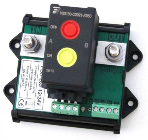

Il mio è quello senza telecomando....quello dei poveri ....wink
Contento tu, contenti tutti.....
Adesso è in arrivo uno stacca batteria "nautico" per polli da spennare.... li mortacci loro .....angry
Un bel giocattolo che costa quasi come la tua batteria devil
PS: anche le celle sono arrivate e stanno per essere inviate yes

Il mio è quello senza telecomando....quello dei poveri .... Contento tu, contenti tutti..... Adesso è in arrivo uno stacca batteria nautico per polli da spennare.... li mortacci loro ..... Un bel giocattolo che costa quasi come la tua batteria PS: anche le celle sono arrivate e stanno per essere inviate
Gabriel ,
l'ultimo arrivato già mi sta antipatico laugh
Non hai il link del tuo ...con telecomando , ricordo che il prezzo non era esagerato

Gabriel ,  l'ultimo arrivato già mi sta antipatico  Non hai il link del tuo ...con telecomando , ricordo che il prezzo non era esagerato  Mar..cucciolo
http://www.drivetech.it/it/stor...

In risposta al messaggio di Topolone del 23/05/2016 alle 14:47:56
yesyesyes
Era proprio questo il link , è rimasto tra i preferiti nel vecchio pc sad
