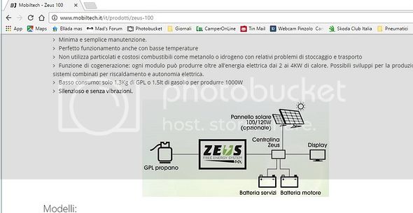

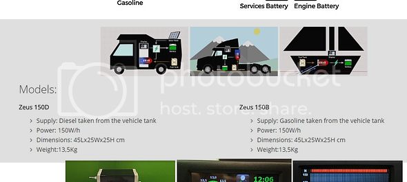

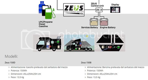

Mi sto andando a leggere un po' di arretrati su generatori ecc.
Una cosa divertente sono le "contorsioni" di chi si occupa della pubblicità dello Zeus (che non è un tecnico della Ditta, si spera) nel cercare di imbroccare delle unità di misura che evidentemente non sa cosa vogliano dire. A volte, a fronte di qualche frecciata su queste pagine (ritengo sia sempre sia positivo se si spinge le persone a documentarsi. Ma mi suonava anche strano, come se i depliant li scrivesse uno che leggeva qui), il giorno dopo si vedeva qualche variazione, ma si metteva a posto una cosa e se ne sballava un'altra.
Nel 2015 ad es. davano (sia sul depliant inglese che sull'italiano) la "potenza elettrica" in Wh o in W/h.
Mentre con l'energia ..
"1.5 litri di gasolio per produrre 1000 W" (grandezza che si somma nel tempo? .. magari c'entra anche h stavolta?), "perla" poi eliminata riportando il solo consumo orario wink
però la potenza stavolta era in Wh
Meno male che a inizio 2016 la potenza è ritornata in W.
Nel 2017 ci informava però che  "ricarica la tue batterie a 150 W/ora" laugh

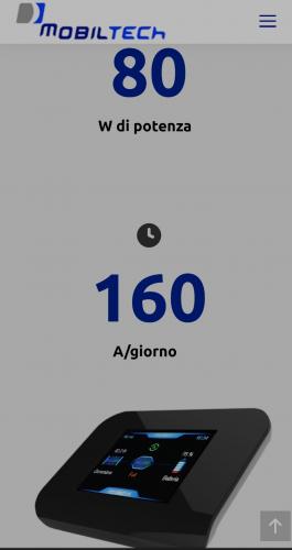

Ora sul depliant attuale vedo
​​​​​​.. che ci dà 160 Ampere al giorno. Se fossero fagioli, sarebbero quasi 7 fagioli all'ora. Peccato che invece gli A siano una unità di misura di corrente, che è già "qualcosa / tempo"
O forse si pensava a 160 Ah/giorno? wink
Ma è così difficile, per una Ditta che ha preso, se non ricordo male, i contributi CE per un progetto innovativo e che vende il coso a svariati mila euro, mettere a scrivere la pubblicità qualcuno che sa di cosa si parla?
PS
Ho saltato alcuni passaggi, spero che già questi rendano l'idea
Modificato da Armando il 27/06/2021 alle 18:17:45
