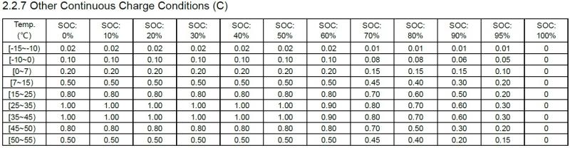

... Riporto come esempio uno screen di una tabella delle correnti di carica di una cella da 206 Ah 1C (una delle rare che possono essere caricate anche sotto zero) che avevo chiesto ad un fornitore
Nello stesso pdf (di 13 pagine, non una semplice scheda tecnica con i dati "generali") viene indicata anche una sezione "Regeneration" ovvero uno modo di caricare la cella ad impulsi. In via sperimentale, sperimentale perchè non si sono ancora definiti in modo preciso fattori come ampiezza/frequenza, si è notato che caricare ad impulsi (nello specifico tipologia carica-scarica) porta a vantaggi esempio come riduzione della resistenza interna, temperature più basse, elettrolita distribuito in modo più omogeneo, distribuzione e quindi una concentrazione più uniforme del litio sull'elettrodo, una capacità maggiore anche del 4-5% dopo 800 cicli rispetto ad una carica CC/CV e scarica a 1C, inibire parzialmente la crescita dei dendriti di litio, avere un SEI stabile ed infine andando più nello specifico riduce in modo sensibile la polarizzazione elettrochimica e ohmica.

- 13,0 V di mantenimento ci può stare perchè significa che la batteria è circa al 40% e non al 98-99% o più (tensione 13,5V).
Unica cosa da valutare per la fase di assorbimento è la tensione di 13,9V perchè dipende come e quando fa il bilanciamento il BMS; se il bilanciamento parte a quasi termine carica >14,4-14,5V allora significa che tenendo i 13,9V non farà mai il bilanciamento.
