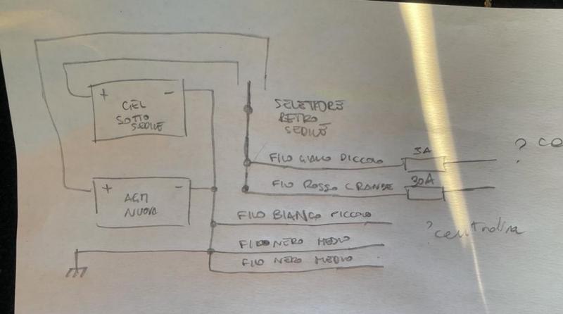

Buongiorno, sono nuovo del mondo camper, ne ho appena acquistato uno usato a cui sono state fatte alcune modifiche.
Durante il collaudo ero in sosta libera volevo caricare le batterie di due ebike, ho utilizzato l'inverter che avevano installato i precedenti proprietari, solo che credo che mi abbia scaricato entrambe le batterie servizi. L'inverter è un 300W, i due caricabatterie assorbono 84W l'uno quindi non avevo problemi durante l'utilizzo, ma ad un certo punto ha iniziato ad emettere un fischio e poi ha smesso di funzionare e non ripartiva più. Questo credo fosse dovuto al fatto che le batterie servizi fossero troppo scariche per erogare altra corrente all'inverter. (ne ho provata una alla volta: l'ho avviato con una batteria e poi, dopo che si è spento, switchando il selettore, ho utilizzato l'altra, ma comunque dopo poco, ha smesso di funzionare)
Quindi, tornato a casa, ho pensato di dare un occhiata se potevo fare qualcosa in merito. Questo è il pacco batterie che ho trovato. La batteria AGM è di gennaio 2023, l'altra è a gel del 2018, quindi pensavo di sostituirla con una gemella dell'altra e fare un bel parallelo.
Chiedo consiglio a voi che sicuramente avete più esperienza di me. Pensavo di fare un parallelo secco tra le due batterie e, utilizzando il selettore già presente, inserire la possibilità di scegliere se utilizzare solo una batteria oppure entrambe contemporaneamente in base alle necessità.
PS: il fusibile da 30A (classico fusibile da auto, dimensione dedotta dal colore verde) l'ho trovato letteralmente sciolto, ma funzionava tutto, l'ho sostituito e poi ho solo acceso l'impianto senza aggiungere carichi. Cosa potrebbe significare il fatto che fosse sciolto?
Grazie in anticipo

Secondo me, se devi usare l inverter, meglio avere due batterie collegate assieme in parallelo fisso, quindi come se fosse una sola ma di capacità doppia.
Questo perchè avere una batteria, mettiamo da 200Ah (se ne metti due da 100Ah in parallelo) risente molto meno del calo di tensione quando usi l inverter. Usandone una sola per volta invece dopo poco, anche se non ancora scarica, la tensione tende a calare e l inverter va in protezione e si spegne.
L ideale sarebeb avere due batterie della stessa tipologia e capacità, anche se ho anche letto che non è così importante.
Riguardo al pannelo solare, fa in estate e con il sole, e riesce a mantenere carica la batteria , ma in inverno o con cielo nuvoloso non contarci, forse tiene carica la batteria quando hai il camper in sosta e non lo usi, ma se lo usi, in inverno il pannello non ce la fa a compensare l utilizzo basico (stufa, luci, etc...) e quindi neppure pensare che in inverno tu possa usare l inverter e sperare che poi il pannello ripristini.
Bisogna anche vedere in che stato sono le batterie, visto che le ha messe il precedente proprietario, nel tempo perdono le caratteristiche, e anche se c'è scritto 100Ah, potrebbe essere che ormai hanno solo 20Ah e quindi da sostituire. Nel caso lascia perdere il GEL, costa e pochi vantaggi, prendi due AGM da 95/100Ah (io uso queste che costano il giusto e vanno benissimo...ah però, sono aumentate!) e le colleghi assieme in parallelo.
Ovviamente l inverter controlla che sia posto vicino alle batterie e direttamente collegato sui poli, con cavo grosso (molto grosso) e corto, perchè un cavo lungo e sottile crea un calo di tensione che manda in protezione l inverter molto presto.
L ideale, se puoi, sarebbe caricare le batterie delle bici mentre viaggi, che così sfrutta bene la corrente prodotta dall alternatore e la tensione elevata di 14,5v circa che c'è a motore acceso e l inverter funziona meglio e senza problemi.

Secondo me, se devi usare l inverter, meglio avere due batterie collegate assieme in parallelo fisso, quindi come se fosse una sola ma di capacità doppia. Questo perchè avere una batteria, mettiamo da 200Ah (se ne metti
due da 100Ah in parallelo) risente molto meno del calo di tensione quando usi l inverter. Usandone una sola per volta invece dopo poco, anche se non ancora scarica, la tensione tende a calare e l inverter va in protezione e si spegne. L ideale sarebeb avere due batterie della stessa tipologia e capacità, anche se ho anche letto che non è così importante. Riguardo al pannelo solare, fa in estate e con il sole, e riesce a mantenere carica la batteria , ma in inverno o con cielo nuvoloso non contarci, forse tiene carica la batteria quando hai il camper in sosta e non lo usi, ma se lo usi, in inverno il pannello non ce la fa a compensare l utilizzo basico (stufa, luci, etc...) e quindi neppure pensare che in inverno tu possa usare l inverter e sperare che poi il pannello ripristini. Bisogna anche vedere in che stato sono le batterie, visto che le ha messe il precedente proprietario, nel tempo perdono le caratteristiche, e anche se c'è scritto 100Ah, potrebbe essere che ormai hanno solo 20Ah e quindi da sostituire. Nel caso lascia perdere il GEL, costa e pochi vantaggi, prendi due AGM da 95/100Ah (io uso queste che costano il giusto e vanno benissimo...ah però, sono aumentate!) e le colleghi assieme in parallelo. Ovviamente l inverter controlla che sia posto vicino alle batterie e direttamente collegato sui poli, con cavo grosso (molto grosso) e corto, perchè un cavo lungo e sottile crea un calo di tensione che manda in protezione l inverter molto presto. L ideale, se puoi, sarebbe caricare le batterie delle bici mentre viaggi, che così sfrutta bene la corrente prodotta dall alternatore e la tensione elevata di 14,5v circa che c'è a motore acceso e l inverter funziona meglio e senza problemi.
Grazie mille dell'esaustiva risposta! Molto gentile!
Metterò in atto i preziosi consigli, l'inverter lo sposterò proprio sopra le batterie così non ci saranno problemi di cavi lunghi, perchè attualmente i cavi tra batterie e inverter erano sui 2-3 metri e di media grandezza, non saprei così a occhio dire la dimensione ma credo o 6 o 10 mmq. con l'occasione sostituirò i cavi.
ma mi sorge l'ultimo spontaneo dubbio: i fusibili? Come li dimensiono? Quello che ho ripristinato che si era sciolto, ho supposto che fosse da 30A per il colore. e quindi l'ho rimesso uguale. Ma quando collegherò le batterie in parallelo secco che fusibili dovrei utilizzare(considerando che sono due agm 100ah NDS una di gennaio2023 e una comprata adesso)? e sul cavo che va all'inverter dovrei metterne uno anche lì? di che amperaggio?
Grazie ancora per il supporto prezioso!!

Esperienza personale. Scordati da ottobre ad aprile di caricare UNA batteria per la bici elettrica, tantomeno due. Hai un piccolo pannello e d'inverno fa molto poco. Avrai anche il riscaldamento, luci, ecc. Io ho 180 watt di pannelli fotovoltaici e due batterie Agm da 100Ah cad. in parallelo eppure in inverno non posso permettermi di caricare la batteria della bici.
Metti due batterie da almeno 100Ah cad. in parallelo, senza altri fronzoli, aumenta se puoi i watt del tuo impianto fotovoltaico e spera di caricare due batterie delle bici da giugno ad agosto, da maggio ad ottobre per una batteria.
