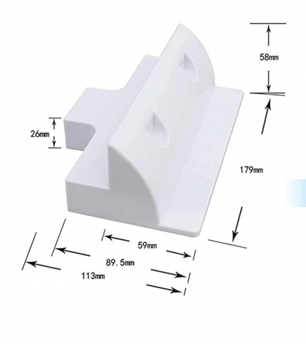

ho acquistato un pannello solare FULL BLACK PERC 220 WATT EZA SOLAR monocristallino.
É già dotato di staffe di montaggio per l'incollaggio sul tetto del camper.
Leggendo sul forum si consiglia caldamente il montaggio del pannello con un minimo di luce tra pannello é tetto.
Le staffe in dotazione distanziano il pannello dal tetto di un solo centimetro. É sufficiente o é meglio dare più luce tra pannello e tetto?
Nel caso acquisterei delle staffe di montaggio classiche che mi darebbero 26mm di luce tra pannello e tetto.IMG_20230519_085743549~2.jpg

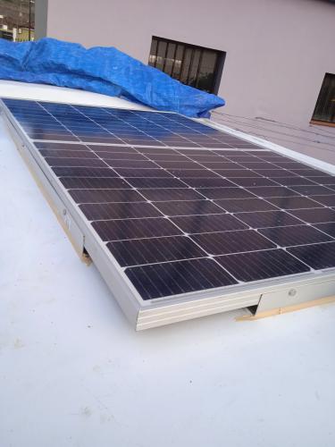

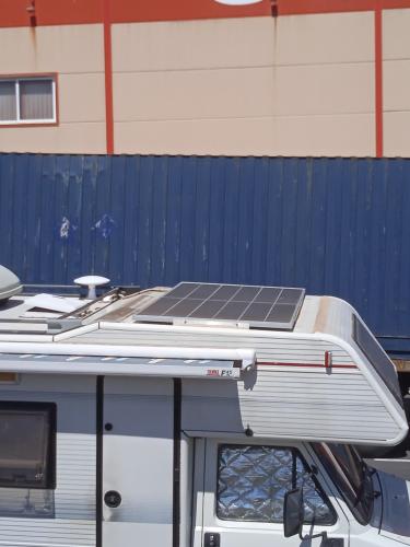

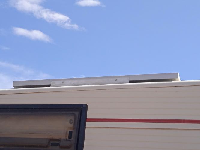

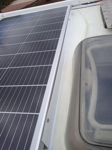

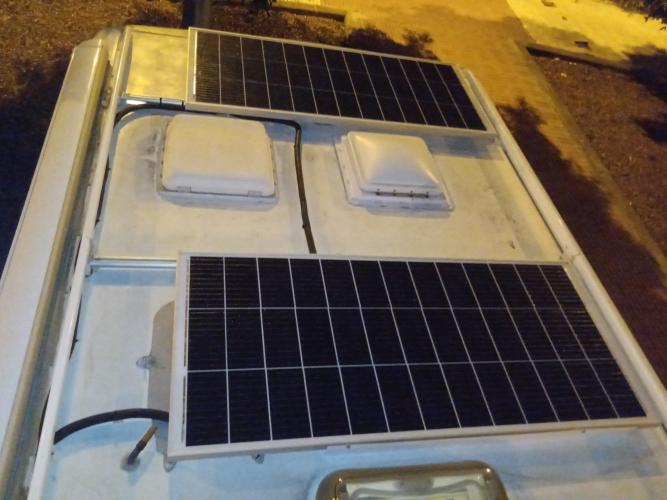

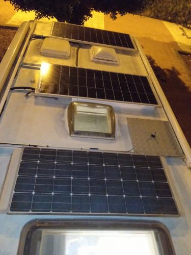

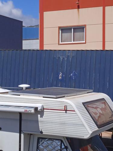

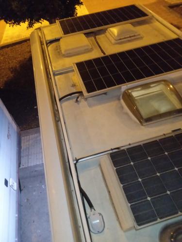

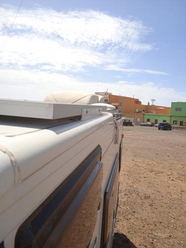

Io quando li monto li alzo circa così...
IMG_20230518_114726_1.jpgIMG_20230518_114902(1).jpgIMG_20230320_195632_copy_3120x2340.jpgIMG_20230320_195553_copy_2340x3120.jpgIMG_20230320_195608_1_copy_2340x3120.jpgIMG_20230318_103834_1_copy_2340x3120.jpgIMG_20230318_103855_copy_3120x2340.jpgIMG_20220923_130138_1_copy_3120x2340(3).jpgIMG_20220923_125624_1_copy_3120x2340(2).jpgIMG_20220923_125918_1_copy_2340x3120(2).jpgIMG_20221019_101221_copy_2080x1560(1).jpgIMG_20221002_191609_1_copy_1560x2080(2).jpgIMG_20221002_191635_copy_2080x1560(3).jpg

Stesso regolatore, tensione simile perché circa 40v il mio e circa 45v i 2 in serie.
Il mio civile da solo rendeva un po'di più in rapporto con i camper affiancati.
Cioè la proporzione era un po' in favore del mio.
​​​​​​i cavi solari erano identici da 6mmq , ma più lunghi sul camper con i pannelli piccoli in serie.
Però i cavi da regolatore a batteria erano più corti su quello invece.
La lunghezza totale da pannelli a batterie invece era  meno suo mio.
Regolatore identico.
Diciamo che se il mio da 450 stava facendo 380w
 la proporzione esatta tra le 2 potenze  direbbe che i 2 da 210 farebbero 354w e invece ne facevano intorno ai 335/340.
Le variabili possono essere tante..dai cavi più lunghi a differenze tra le tensioni MPP dei 2 pannelli in serie che causano un MPP globale non perfetto.
Oppure i pannelli effettivamente un po'peggiori...
