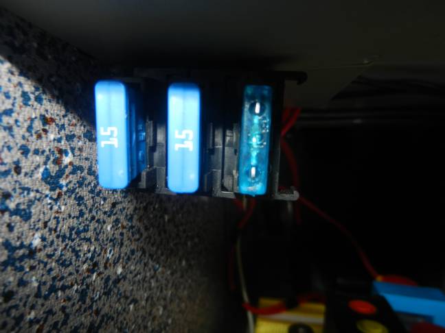

Bè Topolone non parla però di quel fusibilino rosa confetto montato come primo assetto all'uscita della batteria; dovrebbe essere una bestiolina (MEGA FUSE) da 250A che, come extrema ratio, interrompe la corrente in caso di corto su cavo grosso - suppongo che i cavi piccoli abbiano poi i loro fusibili.
Per me è stata la prima modifica, due MEGA 100A (gialli) direttamente avvitati al positivo di ogni batteria e il capicorda spostato all'altro lato del fusibile (non ho poli conici ma fori filettati M6 e prima M8 sulle verdone).
Per il metro da elettricista, sfondate una porta aperta... io sono arrivato a costruirmelo perché volevo anche che mi registrasse i dati su scheda di memoria per successive opere di onanismo mentale. Ce l'ho ancora e funziona, anche se mi è saltato l'orologio e quindi sta memorizzando dati scorrelati nel tempo. Non l'ho ripristinato perché ho pronta la versione successiva, ma ultimamente mi manca il tempo e ahimé anche la voglia :-(
Però, dopo essermi fatto l'occhio, posso dire con un'occhiata a che punto stanno le mie batterie leggendo la tensione E contemporaneamente la corrente. Quindi 12,43V con luci, inverter e  truma a bomba (oltre 12A) sono equivalenti a spanne a 12,6V con 2A, e significano batterie al 70%-80% circa.
Un ultima cosa: una batteria è da considerare scarica (se non la si vuole distruggere) sotto gli 11,9V a vuoto. Facciamo 12V per prudenza, mentre consideriamo che è carica a 12,9V. In 0,9V passa la vita di un ciclo della batteria, e se è vero che 0,1V su 12V corrisponde allo 0,8% di differenza, con "strumenti" che presentano spesso il 3% di errore (0,4V nel nostro caso) capite che non si va molto lontano...
di corto su cavo grosso - suppongo che i cavi piccoli abbiano poi i loro fusibili. Per me è stata la prima modifica, due MEGA 100A (gialli) direttamente avvitati al positivo di ogni batteria e il capicorda spostato all'altro lato del fusibile (non ho poli conici ma fori filettati M6 e prima M8 sulle verdone). Per il metro da elettricista, sfondate una porta aperta... io sono arrivato a costruirmelo perché volevo anche che mi registrasse i dati su scheda di memoria per successive opere di onanismo mentale. Ce l'ho ancora e funziona, anche se mi è saltato l'orologio e quindi sta memorizzando dati scorrelati nel tempo. Non l'ho ripristinato perché ho pronta la versione successiva, ma ultimamente mi manca il tempo e ahimé anche la voglia :-( Però, dopo essermi fatto l'occhio, posso dire con un'occhiata a che punto stanno le mie batterie leggendo la tensione E contemporaneamente la corrente. Quindi 12,43V con luci, inverter e  truma a bomba (oltre 12A) sono equivalenti a spanne a 12,6V con 2A, e significano batterie al 70%-80% circa. Un ultima cosa: una batteria è da considerare scarica (se non la si vuole distruggere) sotto gli 11,9V a vuoto. Facciamo 12V per prudenza, mentre consideriamo che è carica a 12,9V. In 0,9V passa la vita di un ciclo della batteria, e se è vero che 0,1V su 12V corrisponde allo 0,8% di differenza, con strumenti che presentano spesso il 3% di errore (0,4V nel nostro caso) capite che non si va molto lontano...   Roberto Laika Kreos 3002 (35C17-2005)
Messo perché mi piaceva il colore ...wink
Certo
